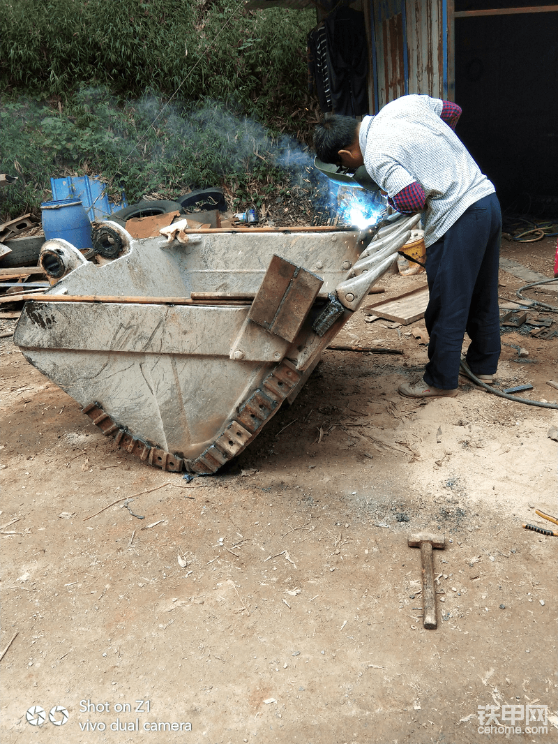

全面加固,这是要去打架啊
墙角一挖顺便倒
2018-11-05

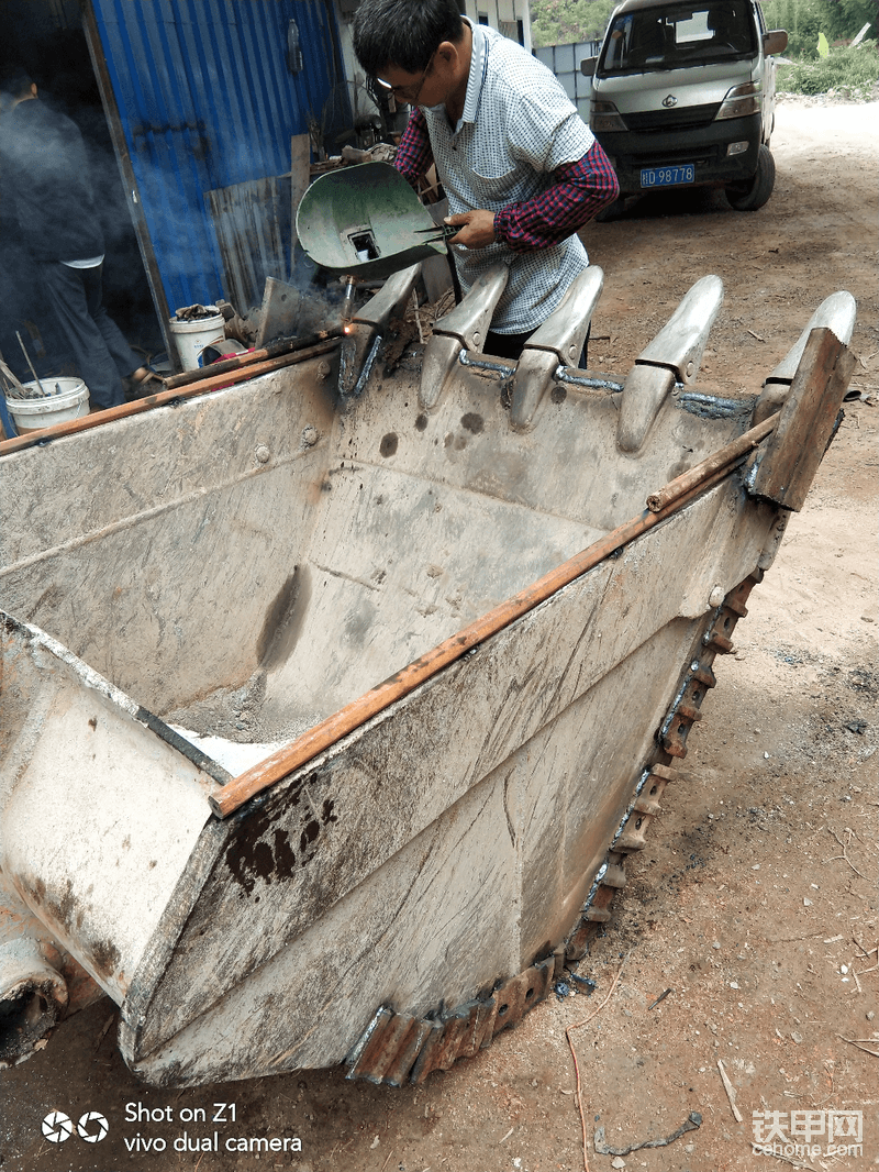

斗子两边上用三轮车半轴焊上去
回复(1)
挖哥小吴
2018-11-05
还行
三一75-C
2018-11-05
这边刀焊的不耐用,没火车铁轨底耐用,你用汽车钢板这样焊会断的,60机都能把汽车钢板挖断何况是200机,稍微一用力就断了!
回复(1)
丢失
2018-11-06
应该不会,我有一台再用,卡特320用,三个月了,没问题,还有就是看焊工师傅的技术
回复
小博
2018-11-05
不错
回复(1)
丢失
2018-11-06
谢谢
回复
手机用户fhks137
2018-11-05
赞一个
丢失
2018-11-05
完成
就会开挖机
2018-11-05
老板穷的都没钱买边齿了
回复(1)
丢失
2018-11-05
不是有钱没钱问题,我有一台机也是用汽车钢板,比普通的耐磨感多
回复
我的未来你来过
2018-11-05
边齿焊的不好,
回复(1)
丢失
2018-11-05
能焊好,不会掉,就是老师傅
回复
住友200A5
2018-11-05
两边的炮钎没用,用半轴
回复(1)
丢失
2018-11-05
是钢钎来的
回复
太大了看起来不怎么顺眼
