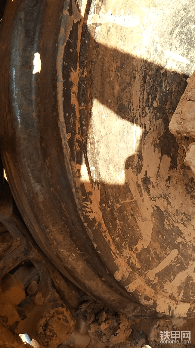

今天快中午时候,一梯挖完了退到山坡修的路上,再把机身顶起来摆正,在撑起一侧,转动链条,结果听到崩的声响。想着不会是链条出来了吧,随着也停止转动。
下去一瞧,还真是出来了,说不定再转一下,就全部出来了。看着链轨已经在导向轮的一侧,而且在只比挖机宽一点的山坡路上。不考虑直接在地强制转进去的方式,再一个就是这是挖机第一出轨,减少磨损。

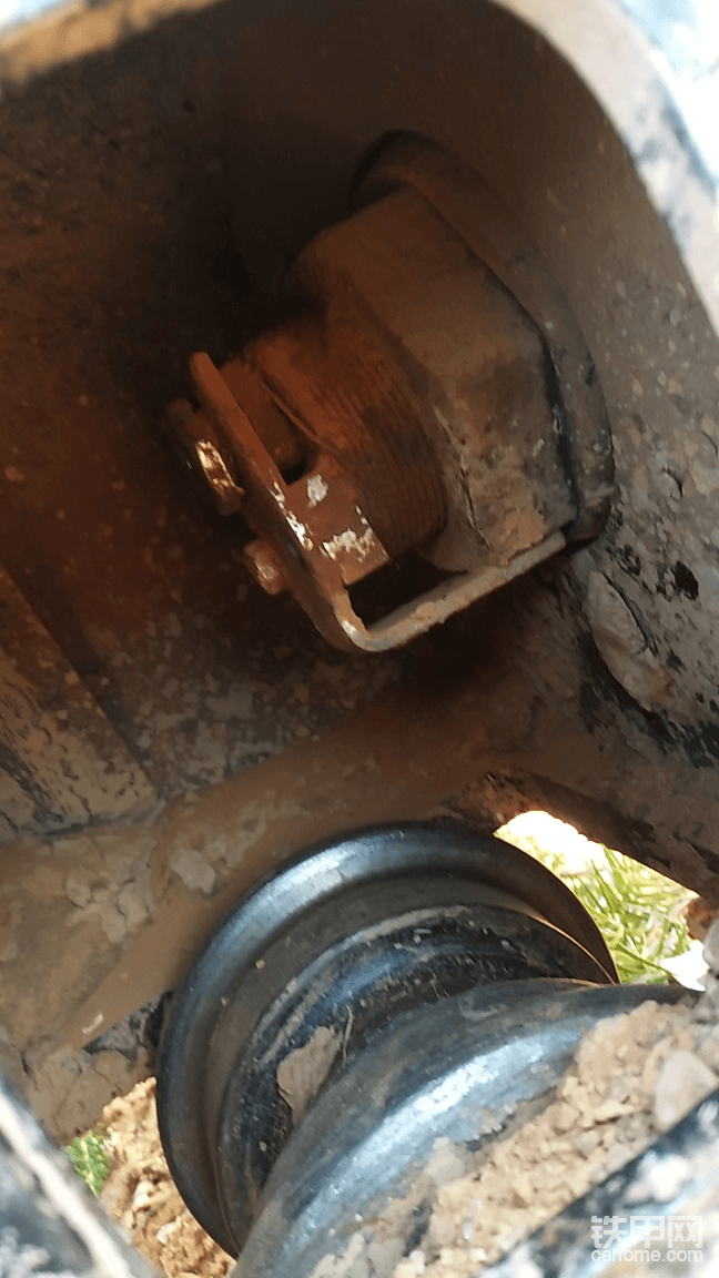

保守点,就打算放掉点黄油再弄,打开档板,一看,需要27的梅花扳手,只有27的开口扳手。没法,先试试看能不能放,由于下面有两螺杆,扳手跟本不能完全套进去,只套了一点,一用力就出来了。在这做事的小挖那边,看了下也没有梅花的。于是把下面两个螺丝,外面的螺丝拧了出来
这下扳手倒是能掐住螺丝,由于角度和空间问题,只拧动了一点,就再也不好套了。想了想,把先借来的那开口扳手,也往上套了下,虽是套进去,但也只是转动了很小一点。还好挖机里还有个大活动扳手,这个一也转过了点,用这三扳手相互转换,终于看到黄油出来了。
启动挖机,用斗,靠着链条,再转动链条,链轨成功归位。
把止油阀再次通过三扳手拧紧,拧上下面的螺丝,打上黄油。
