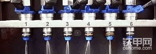

2、发动机喷油器的主要作用
柴油发动机喷油器主要作用是将喷油泵供给的高压柴油以一定的压力、速度和喷射锥度,成雾状均匀地喷入燃烧室中,以利于混合气的形成和燃烧。

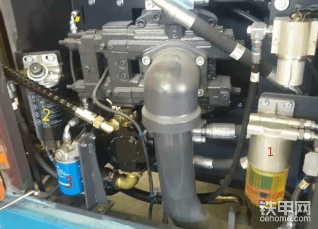

如图,XR230D、XR360D旋挖钻机采用三级滤芯,两级油水分离器(序号1和序号2)和细柴滤(序号3);如果油水分离器中有水和杂质时,请打开滤杯底部的排放阀门将水和杂质沿软管排出,然后关闭阀门;将细柴滤从滤清器座处拧下,废弃掉旧的滤芯,清洗干净滤清器座后,安装新的细柴滤,拧紧滤芯直至密封垫接触滤清器底座,再用滤芯扳手将滤芯拧紧1/2周。
