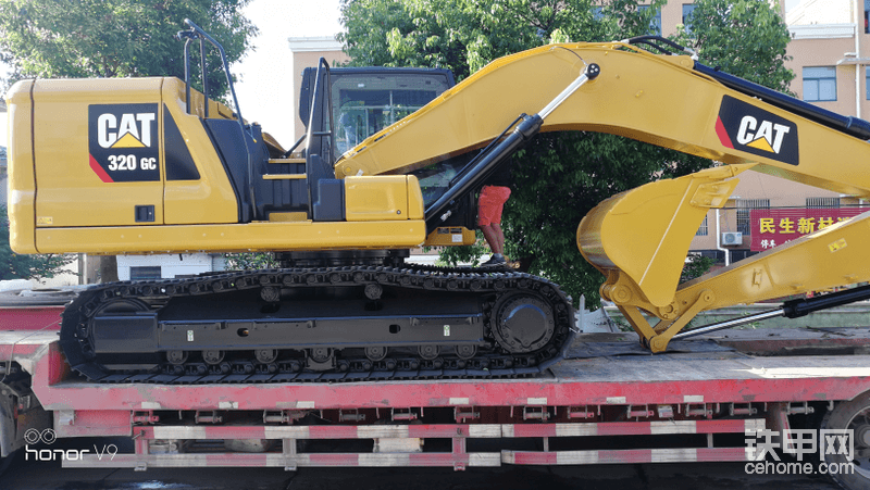

简单说一下使用报告  说一下缺点 ,由于采用电控阀感觉动作延迟 ,比如行走,要不没有,要不来的很突然,然后就是质量,基本上每一个都掉臂,我的掉臂三分钟30毫米,这个问题是挖机几十小时发现的,还有就是发动机下排气,比烟囱烟都大,不知道是什么原因,每一台都这样,还有就是噪音问题,发动机负荷的时候就跟要熄火一样,伴随拖拉机一样的声音,感觉卡特走的路线是特色,驾驶室看起来豪华,但是不实用,说一下优点省油,是很省油,动作快,特别是旋转,整体比老款快,整体马马虎虎
