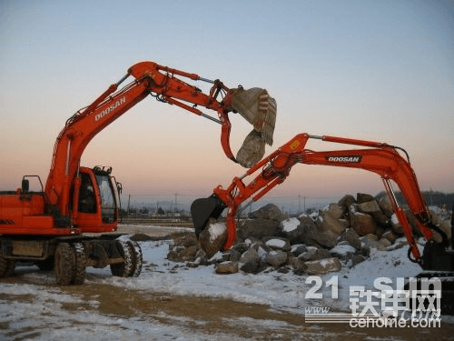

你说的这个夹子可以动的是最好的
回复(1)
吃红薯等公交
2018-10-22

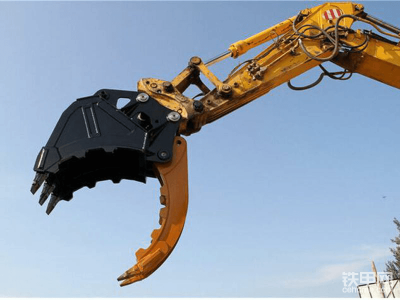

小臂上装个油缸,液压控制,国外几十年前就有了
星火燎原
2018-10-22

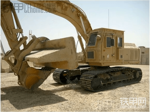

这种装法国外不是早就有了
手机用户divwy04
2018-10-22
加装在那你你搬大石头不久压坏了吗
1039831630
2018-10-22
这个早就有了还用你想,国外很普遍使用叫拇指夹斗,小臂多个油缸。

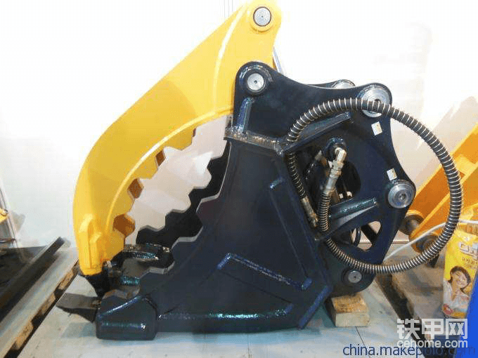

不成立,因为你设计的这个东西是死的,长了话,干硬活,碍事,短了吧,小臂油缸受损!这个东西还是人家液压的,想的周到,有时间的话,可以在小臂处用电焊焊的边架,用螺丝拿住,做成活的,能上下翻动,估计能用一段时间!
133****4270
2018-10-22
这个有的卖的
