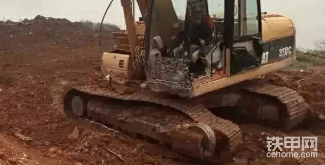

刚开始先用挖斗把履带放入右边
第 2 步
如图效果,这样你基本就可以正式开始了。(如果这一步都搞不定的话,还是叫人帮忙吧)

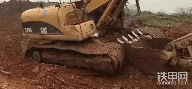

第 3 步
把机身转向左边,再次用挖机把履带给搞起
第 4 步
搞起后,就开始往内侧移动了

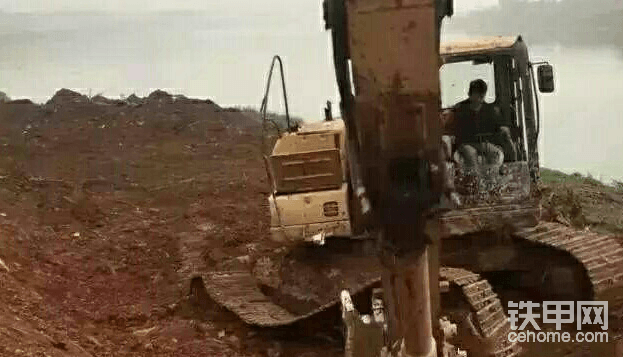

第 5 步
对好位置放下,就像现在的状态

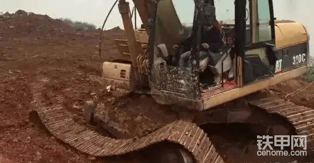

第 6 步
通过转动,让履带更加紧凑
第 7 步
现在你就离成功还差一步,
这边对上去,就基本完成了
