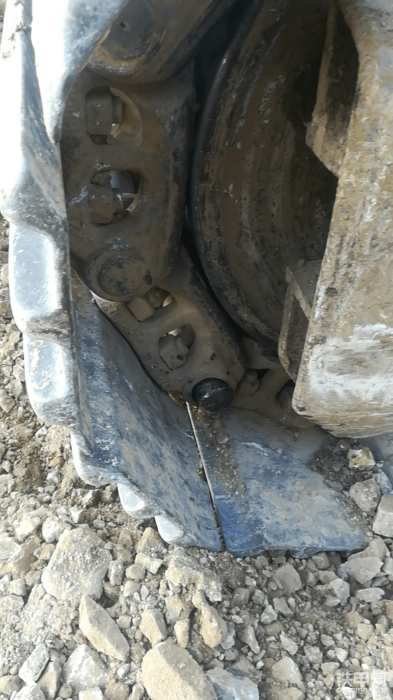

今年5月份换的全车新链筋,换完后拖车到工地干活。因为刚换的链筋所以平常干活的时侯也没怎么注意;干了一段时间的活忽然有一天挖机走着走着一边的行动不动了下车一看原来是固定销出来了让护链器捌住了动不了,找来锤子把固定销打进去并向老板说明情况。过了几天找来了修理工,精心的修理工竟然忘带固定销(工地离配件店太远)只好用气焊把固定销的一头烘热用锤子打毛(固定销太短只能打毛一头,如果两头都打毛就没问题了)。这用又凑合着用了2月老毛病又来了

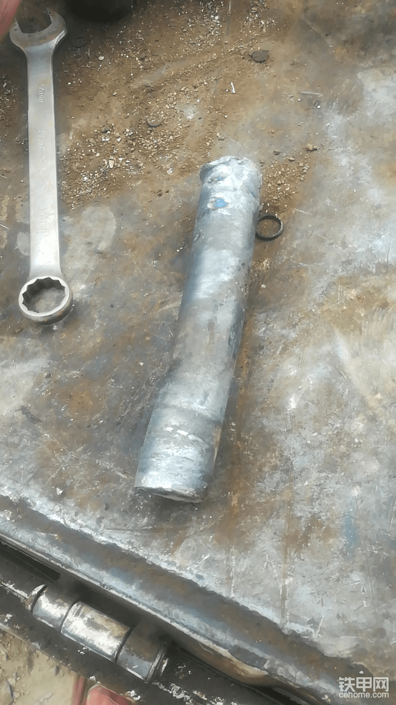

这次固定销怎么也打不进去估计固定销变形了,找来修理工把固定销打出来。果然如下图
这次换了根新的,希望别出问题了。
