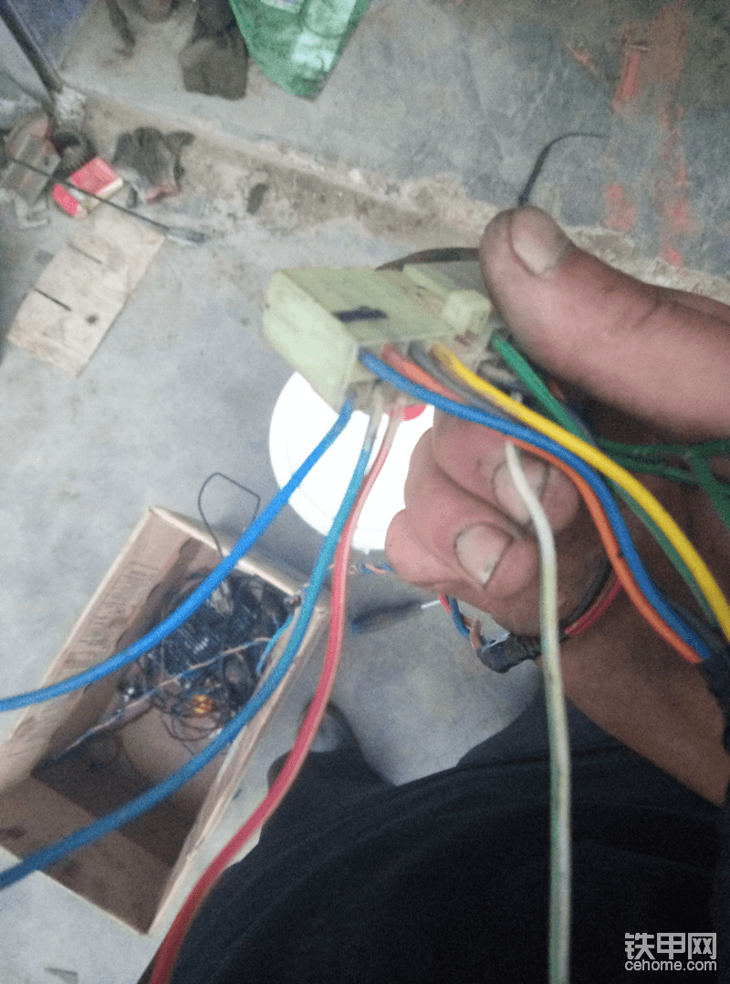

第七次出战    一个线一个线的剪掉试,也没有发现直接问题。

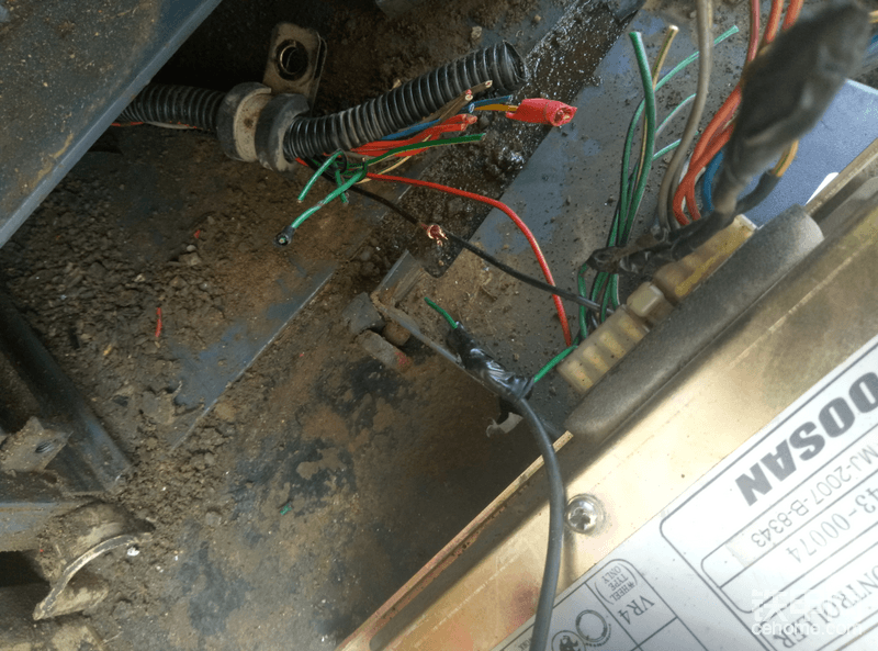

接上之后发动车做了一下动作油门突然一下又没有了,由此断定线路时而接触不良或者火线打铁而引起的烧坏电器件。

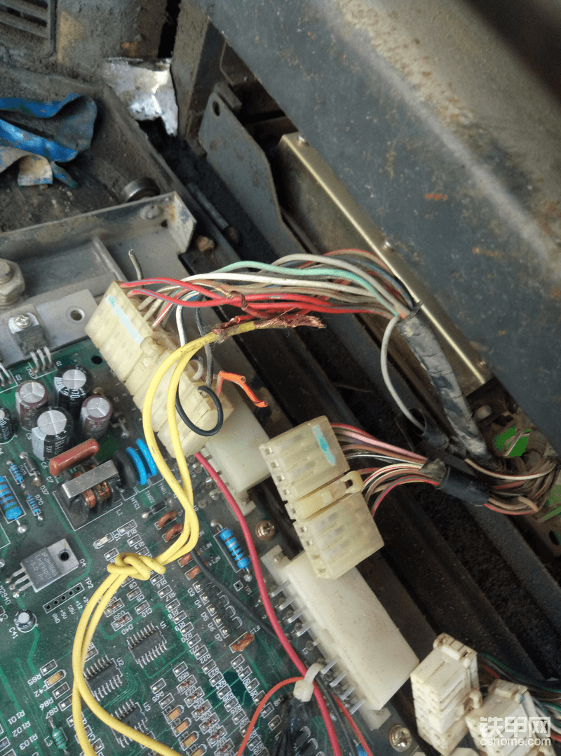

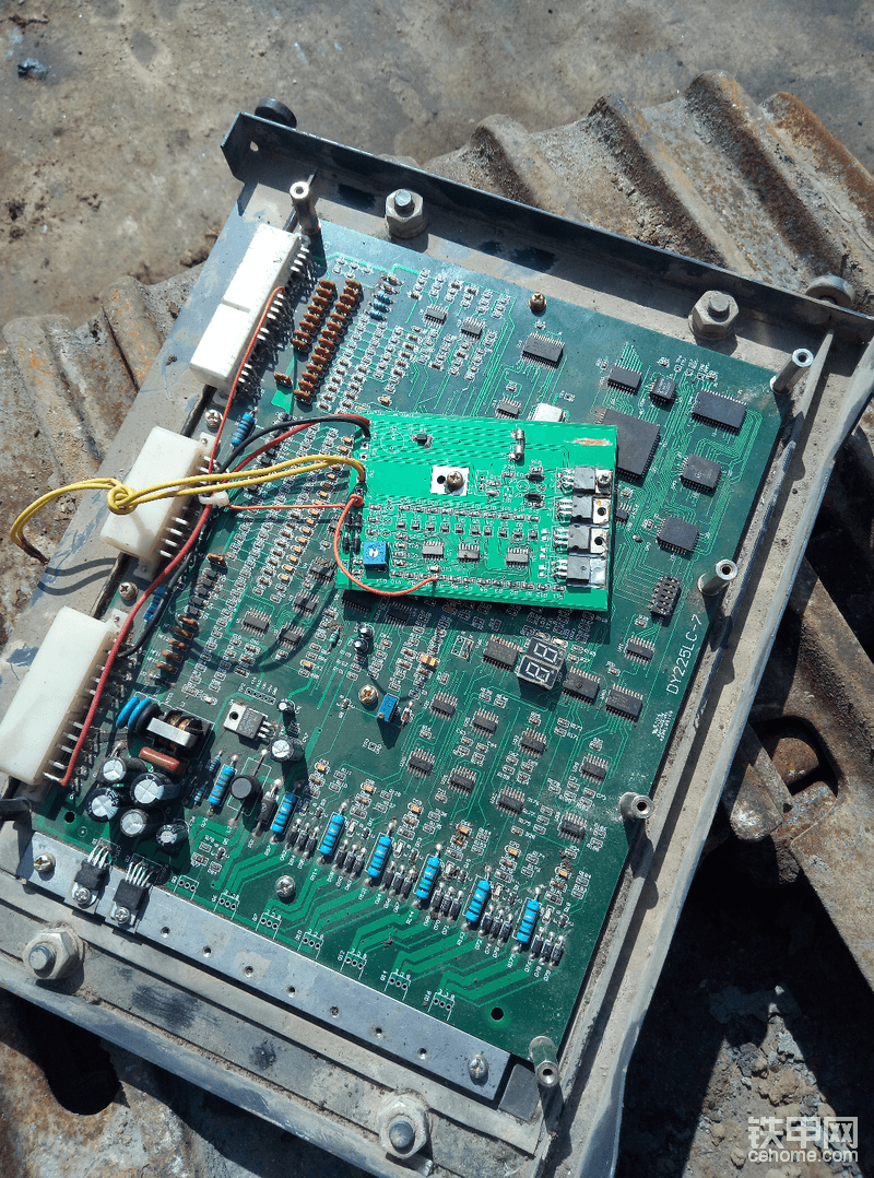

因为电脑板的高温保护功能也会引起这种故障  当时看到电脑板外面多了两根线,索性直接把电脑版也打开了。
发现多了一块电路板 但是和这个没关系啊。
  (这个电路板的功能是 :当液压憋车引起发动机转速下降的时候  输出电压到主泵的电磁比例阀来减小主泵排量用的。   说实话这东西治标不治本  ,本来是负控的主泵,非要用电控制它。 看起来是不憋车了,其实在它降低主泵排量的时候挖掘机的动作已经变慢了很多倍。如果装车的话很明显的就看出来干活的效率不如从前了。)

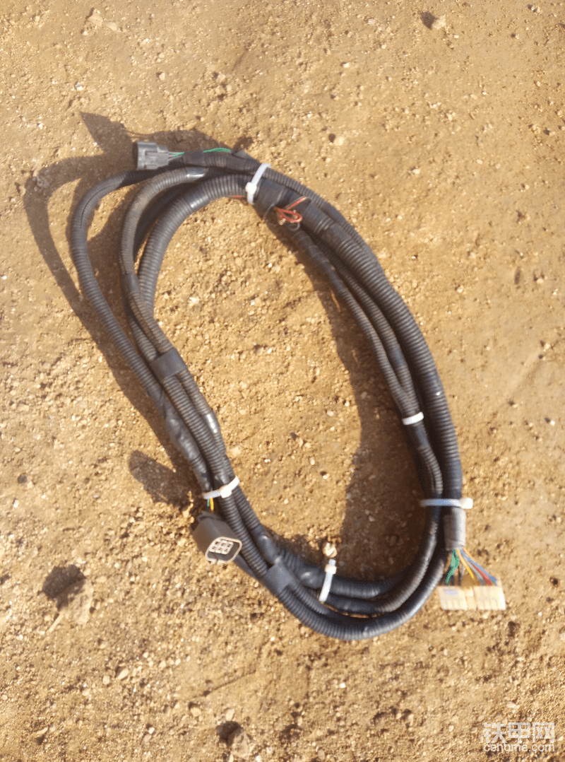

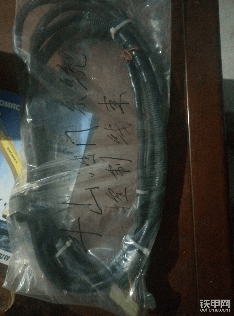

昨天晚上老板给我发过来一张照片,说是他买了一套独立的油门线束,让我明天过去给他安装。(我心想,还有独立的线束?能好使吗?)老板说来安上试试吧

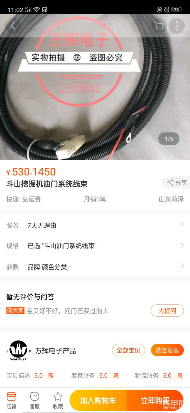

包装盒子不错 图片忘记拍了 那个品牌好像是万辉什么什么的 还说什么斗山专用的

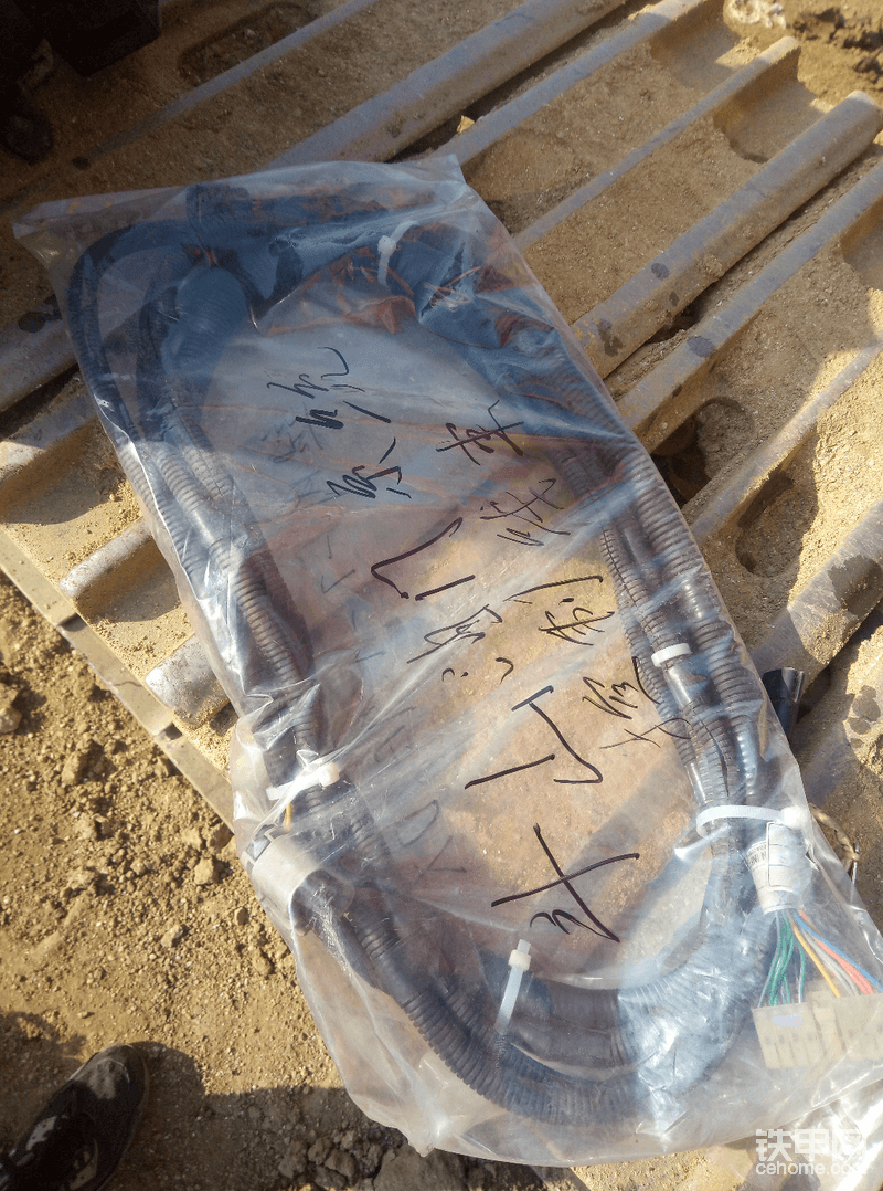

独立线束 装吧
独立线束 装吧

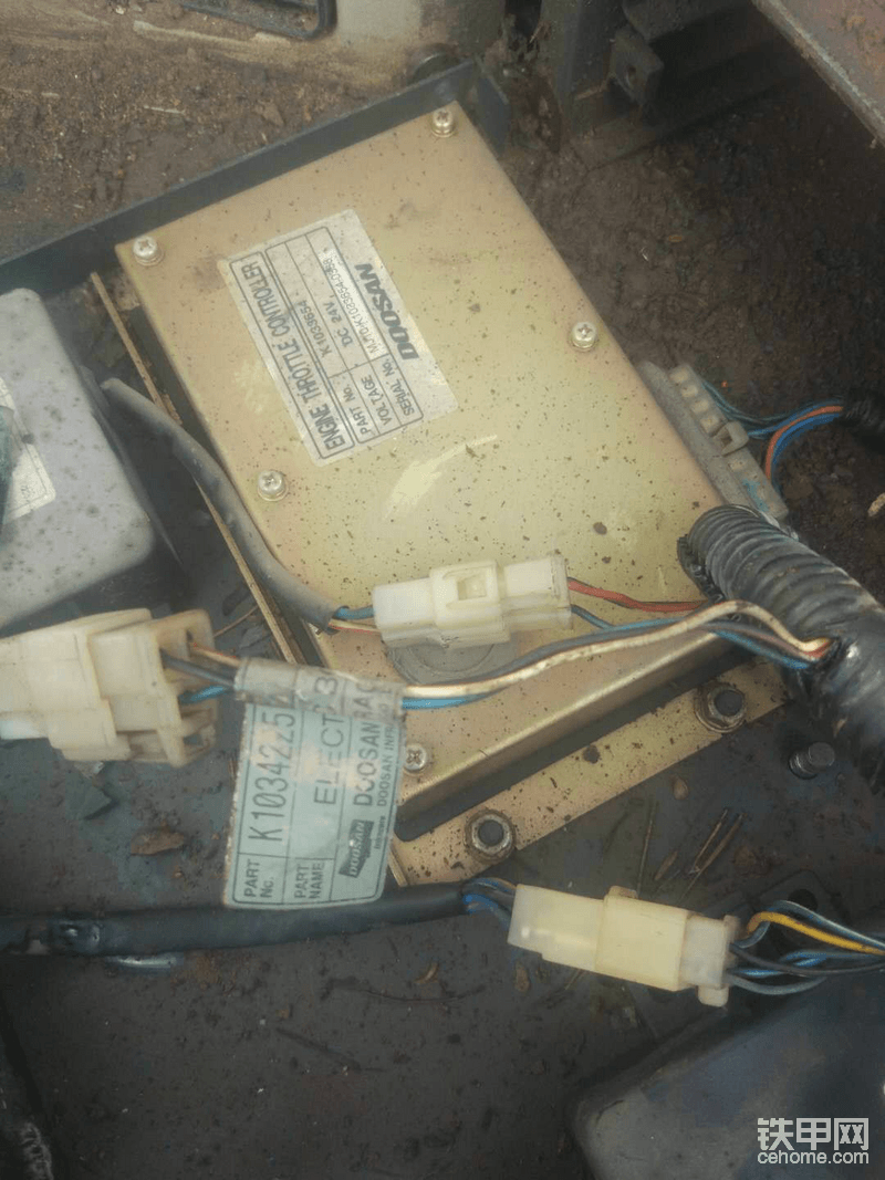

老板催的急,安装过程都没怎么拍 先把驾驶里搞好  这是油门控制器位置  又换了一块油门控制器<img class="smiley" src="/img/smiley/new/tiejia34.gif">

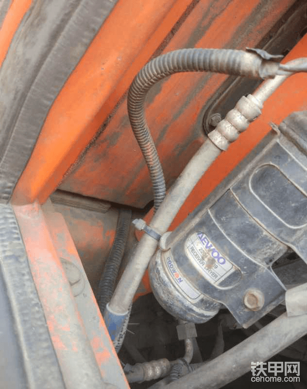

老板说不能在驾驶室上打孔,麻烦一点 ,走暗线吧
 到时候卖车还能多卖一两万块钱。
现在能看出来多了一条线 ,其实还没隐藏呢,藏到边上后根本就看不出来多了一根线, 驾驶室里面一点都看不出来。(老王卖瓜呢哈,证明咱活干的认真<img class="smiley" src="/img/smiley/new/tiejia34.gif">)
 到时候卖车还能多卖一两万块钱。
现在能看出来多了一条线 ,其实还没隐藏呢,藏到边上后根本就看不出来多了一根线, 驾驶室里面一点都看不出来。(老王卖瓜呢哈,证明咱活干的认真)

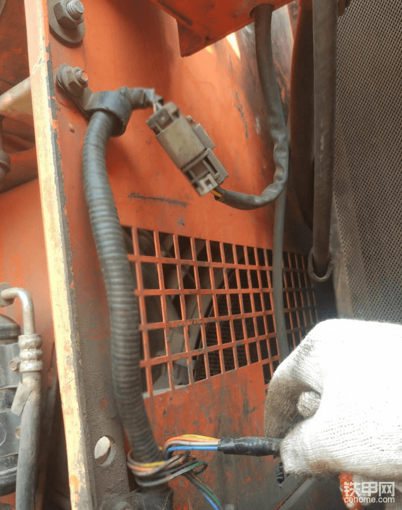

这是油门马达位置,下面是原来的那个线。
这是油门马达位置,下面是原来的那个线。
