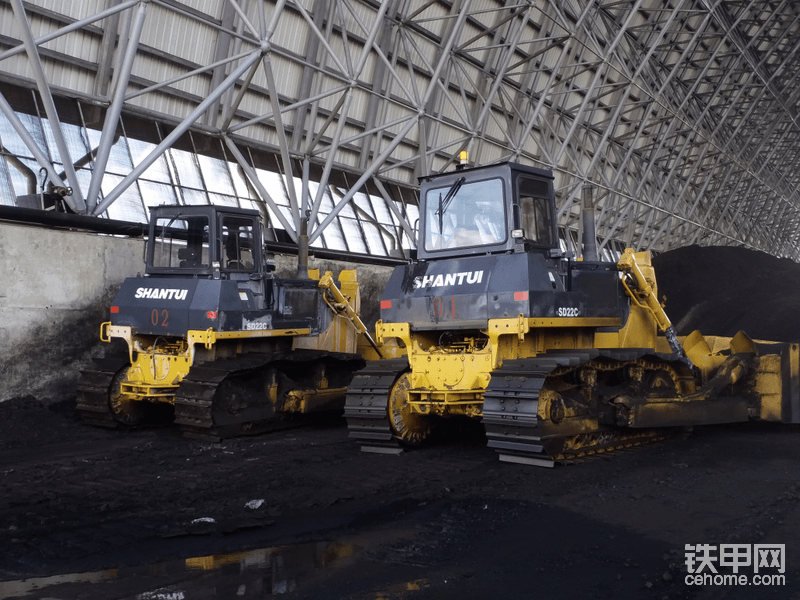

因为541电厂是1975年投产的兵工厂自备电厂,而且是老机组,很多老旧设备也没及时更新,也没有给煤场配置挖掘机,所以很多活儿都由推土(煤)机来完成。
事故车辆是:移山120推煤机开挖下煤斗时造成的侧翻,厂里共计5台移山120推煤机,在煤场主要工作是往下煤斗里推煤,其次负责平整煤场和负责给拉煤汽车推路。

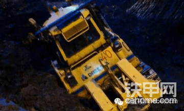

班长有些着急了,发令让我用右侧履带碾压他手指的下煤斗位置,我又把推土机前面的坡度降低了几刀,试着按他的要求碾压,此时推土机完全在一个深度和宽度达五米多的槽子里作业,我小油门后退车子,还没有到班长手指的位置,就感觉到了车子屁股在下降,我意识到了下煤斗已经开了,我不知道当时自己是怎样挂上的前进档,如此之快的换挡速度和油门加到底的功率还是没有爬上去,推土机斜着“坐”在了煤斗里。把我吓个半死……

熄火后,我从车里爬出来看到推土机油箱全部埋在了下煤斗里,好在班长及时通知皮带已经停了,要不然推土机还再继续下降……
