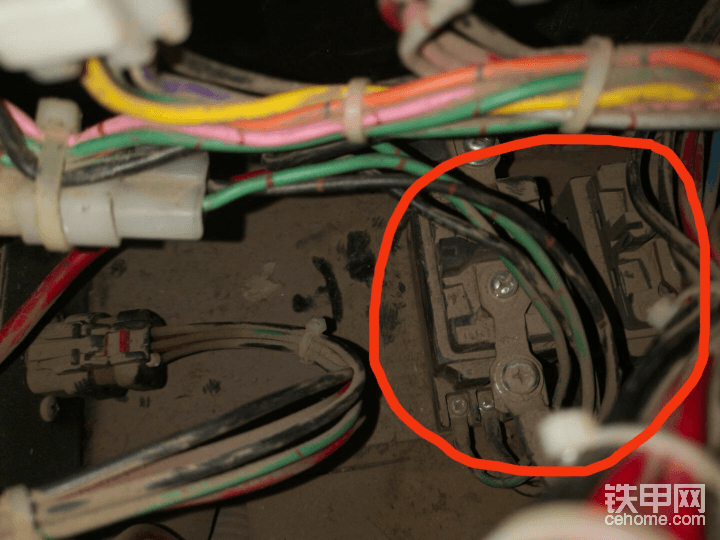

卡特306正常干活全车断电没动作发动机息不了火

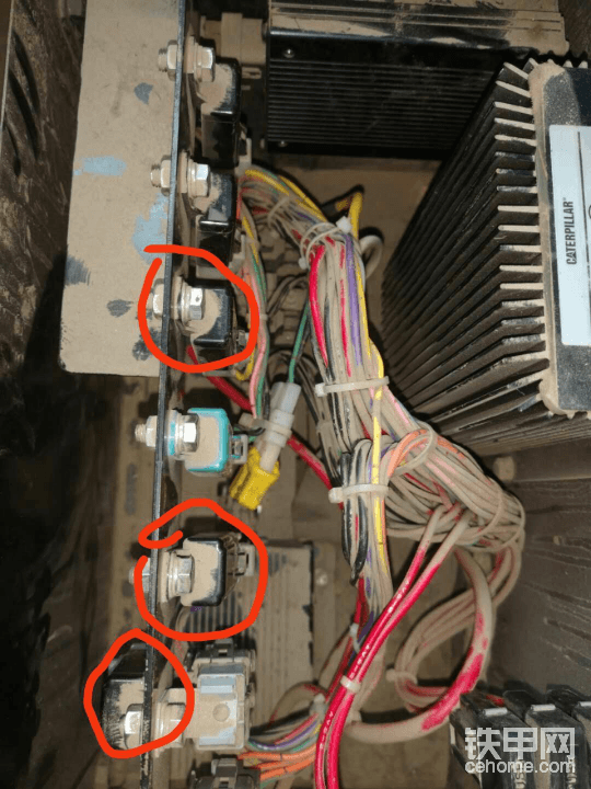

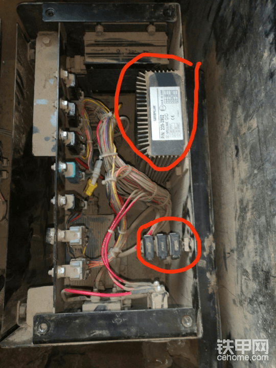

我的也是卡特306 我的机买回来第四年就出现 做事有时突然没有动作后指示灯一直跳灯像一开一关的 关机子再开又正常 有时开机也是跳灯 每次维修师傅来要么自己好了 要么多开关几次就好了 后面实在用平时的方法用了还是跳灯 我和维修师傅一起把电源转换器(你说的那个黑盒子是24V转12V的转换器)拆开后发现有二个大电容引脚空焊 补焊后 一年都没有出现问题 直到今6月又出现这种情况 就直接换了 到现在没有出现问题 希望对你有帮助

得修电路的看看,
君临挖世界
2018-10-07
找个修电路的,小毛病
全球独一无二的网名
2018-10-07
必有地方短路了,用万能表检查一下
手机用户Z21n06M
2018-10-07
问修理工改一个
ons
2018-10-07
都知道是那里了为啥不换了试试
