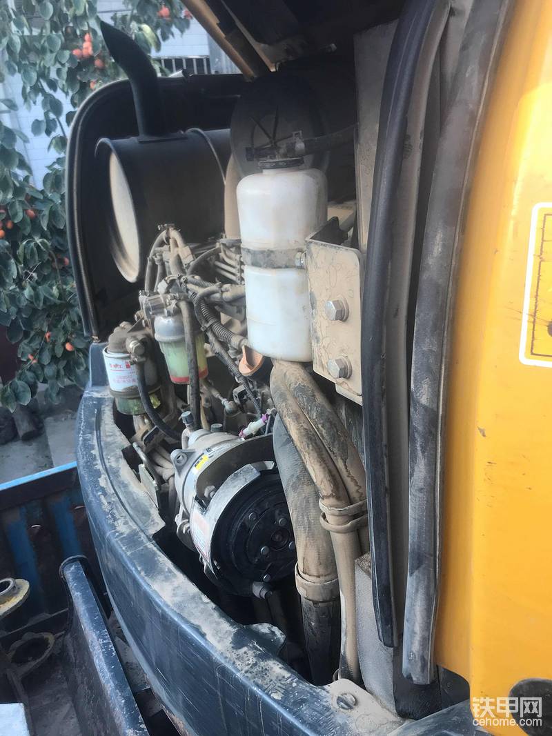

挖掘机问题
FOCUS
2018-10-05
本来就是那样的!温度达到设定温度压缩机就跳了
手机用户abfm159
2018-10-05
压缩机就是这样工作的,温度达到了就停了,要是不冷就看下是否缺氟了
肥东劳模!
2018-10-05
这是空调压缩机,离合器,制冷时吸着转,室内温度达到就跳了,
下一个天启
2018-10-05
本来就是那样
飝爺敢爲天下
2018-10-05
正常
喜新厌旧
2018-10-05
看下空调控制线。架史楼里的,哪线是看空压机工作不工作
151****8180
2018-10-05
这是空调压缩机,开着空调制冷的时候才会转!试试就知道了
帆水为海
2018-10-05
温度达到就会停,如过温度没达到或者直接不转看看是不是磁吸有问题,最好找个电工看看
回复(2)
温感问题
回复
早上不转,中午有时候转有时候不转
