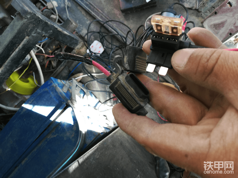

第一 打开保险盖(电源要关闭,也就是说发动机熄火并且关掉电源的状态下)。
第二找个“常有电”的保险,(常有电就是钥匙拧开一档保险就有电,不用开任何一个开关的情况下就有电,就叫常有电)我是用带线的尾灯来试的,钥匙拧开一档,灯泡的负极线在没有,,油漆的地方接触,用灯泡的正极线在保险上试,试到那个保险上灯泡亮,说明该保险就是“常有电”,拔掉该保险片。
这个单个保险就代替车上的保险盒了!这样方便拍照演示!
拔掉保险片
拔掉保险片

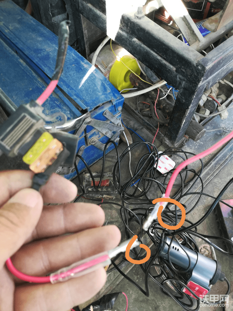

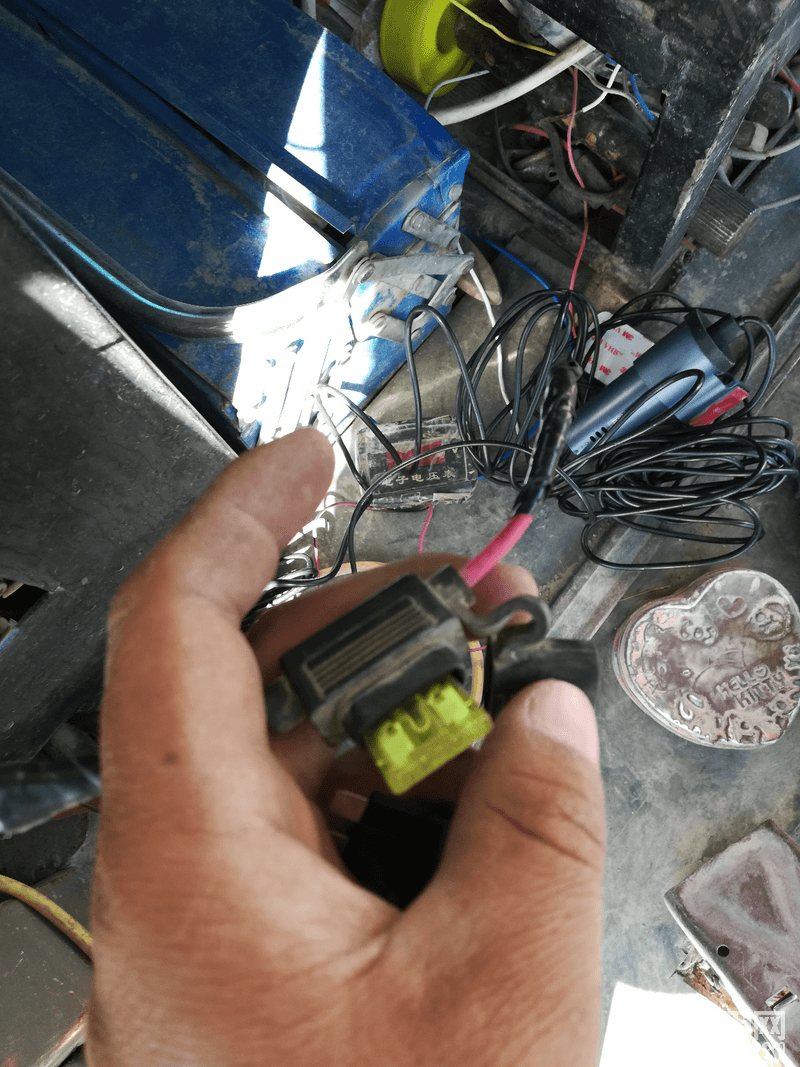

第三 关掉电源,拿出铁甲云盒包装盒内的带线保险组,把刚才把掉的保险片插在保险组的另一个空位上(包装盒内有两个带线保险组,要用和刚拔出的保险片相符的保险组),把保险组插入步骤二拔掉的孔里。

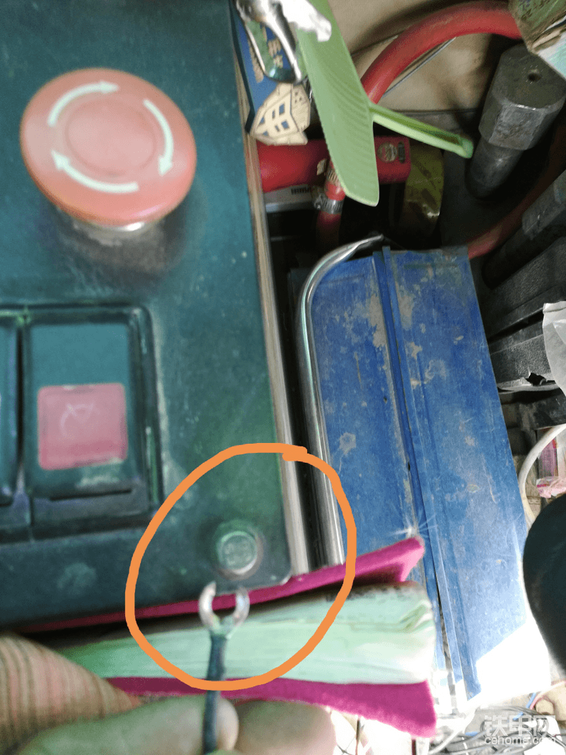

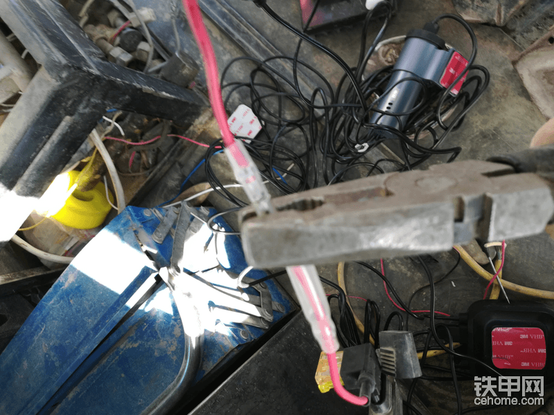

第四 铁甲云盒的取电器(也就是保险组)的插线孔和电池盒对应的红色线孔插进去,用钳子捏紧,套好自带的保护套以防漏电。把黑色的搭铁线找个合适的螺丝上装上,注意不要装在塑料和隔音板上,要找导电的位子装搭铁线。
搭铁线就装在这个螺丝下了
搭铁线就装在这个螺丝下了

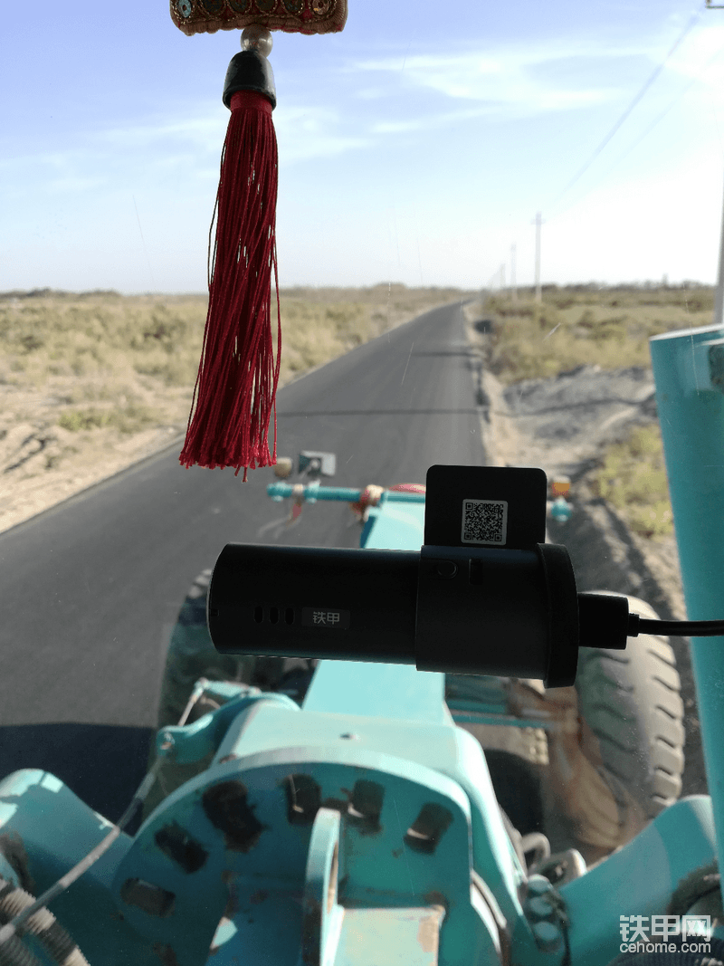

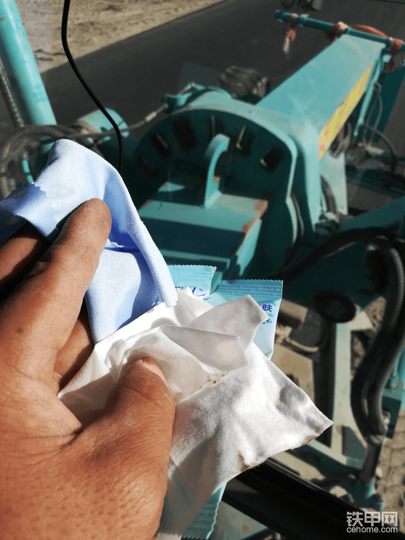

接下来就是根据自己的想法和驾驶室空间来布置摄像头和路由器的位置了,擦干净粘贴处正品3M双面胶,粘那都结实,就连湿巾纸和手巾铁甲云盒包装盒都给我们备好了。GPS找高处无遮挡处粘贴。
先用湿巾擦,再用干的擦
先用湿巾擦,再用干的擦

迫不及待了,我感受一下吧!
刮路肩作业
