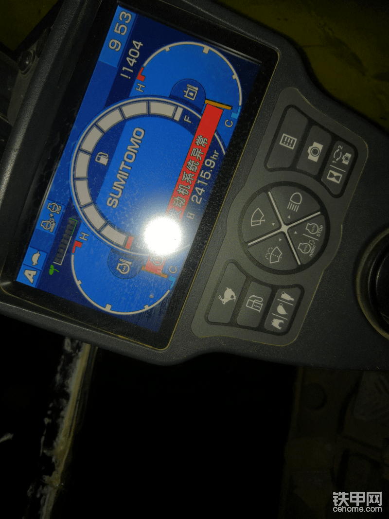

1404 egr阀报警 原因是燃油质量太差,尼玛柴油水太多,草!加油车真尼玛黑!
回复(1)
卡特无敌
2018-09-16
1404应该EGR的问题
回复(1)
手机用户ahq3478
2018-09-16
谢谢了,就是这个阀

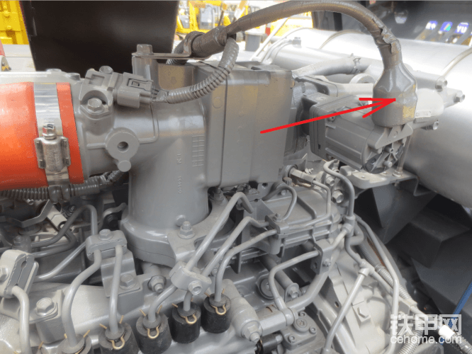

向阳机电
2018-09-16
报警的意思是图中这个插头或线,或者是电线连着的这个阀总成不好。

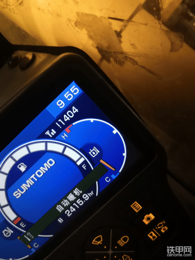

发动机异常 故障代码1404
