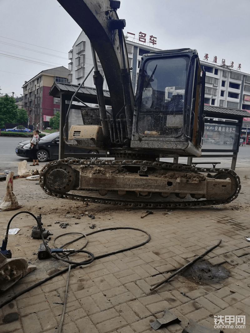

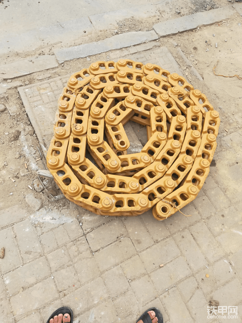

不用臂拖着根本走不了就是在原地打枪其实不要急着进山我想我还能坚持到过完年的

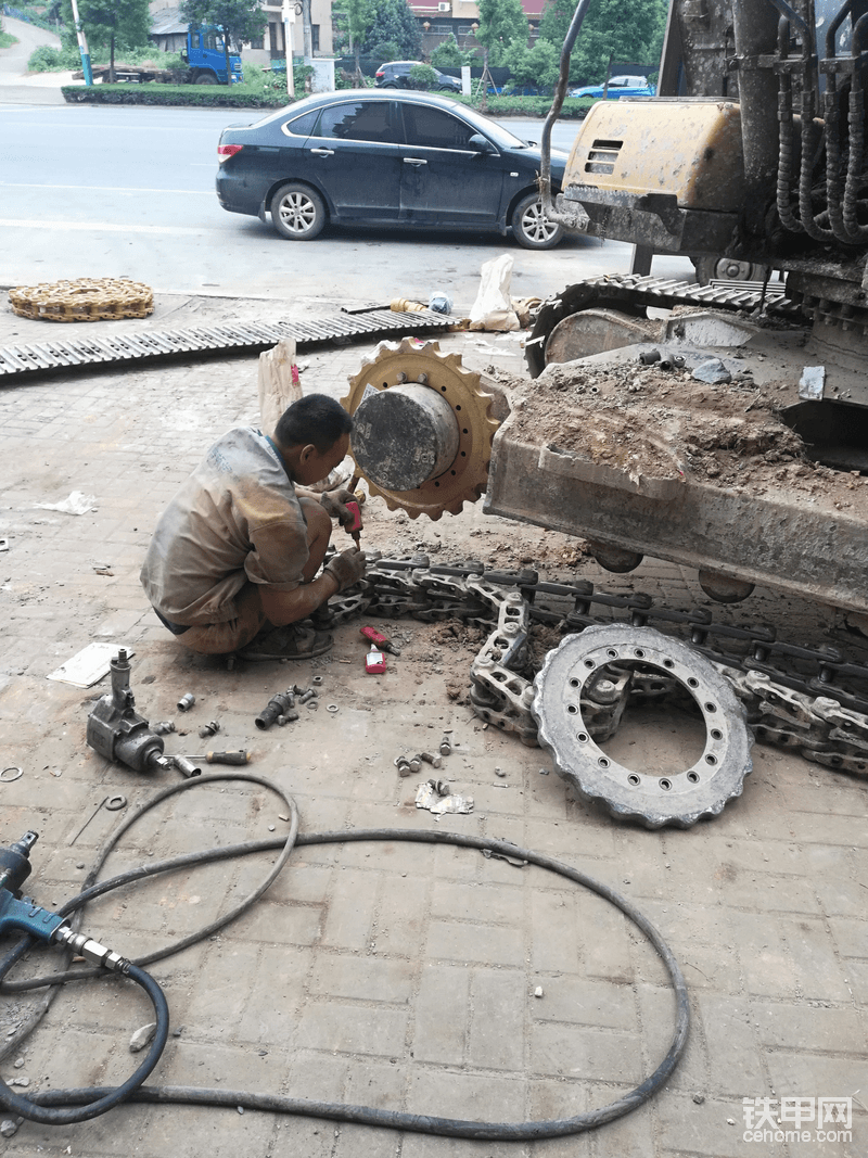

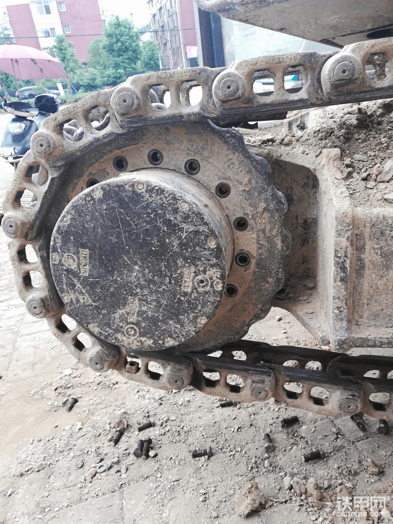

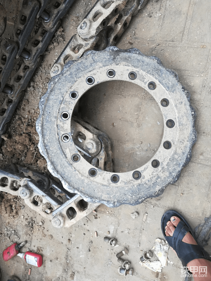

修理工说了一副链条要用三到五个驱动齿而我就想着磨坏了一起换结果把链条也磨坏了

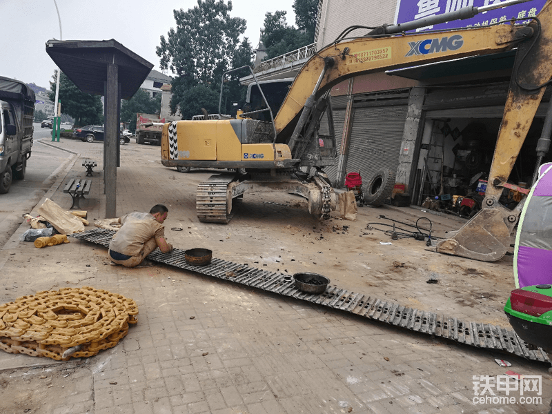

换两边链条加驱动齿6个支重轮这个大哥很实在收1600工钱
这个在长沙自己发的货三千八一条小松100杠5的

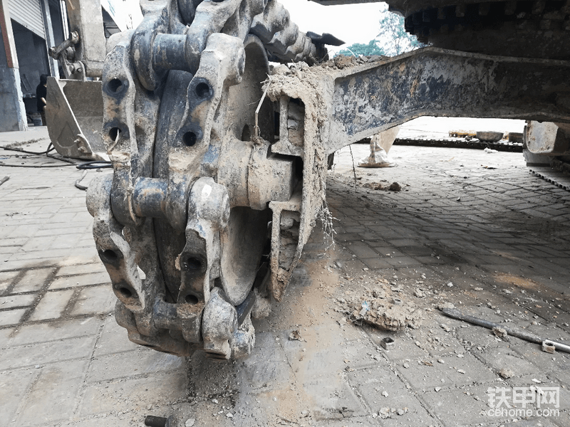

这个U型槽两边愣动的厉害
这个U型槽两边愣动的厉害
这边也是
这边也是
