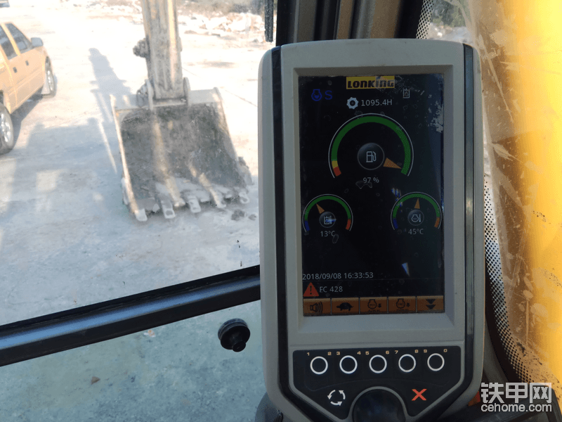

好了废话不多说了来看看今天的主角龙工225,我从400多小时的时候开到现在,已经开了600多小时了,新车感觉还可以,现在到1000小时的挖机保养了,来给大家分享一下保养经验

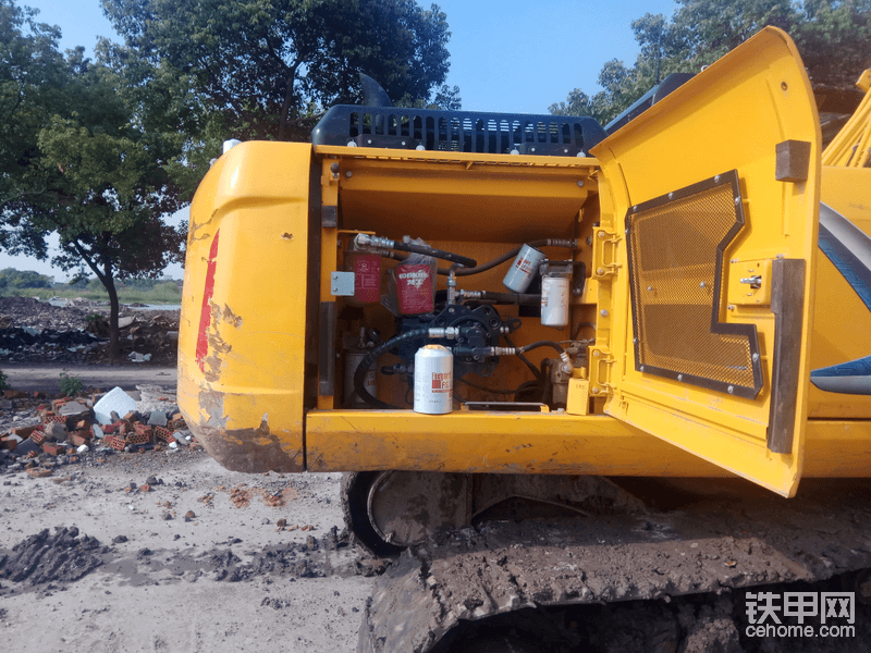

1000小时的保养总共有,换空滤,换机油和机油滤芯,换柴油滤芯,换行走齿轮油和加旋转马达油,换液压油回油滤芯和先导滤芯。基本上除了液压油不换其他的全换了。关键的关键是免费保养,整体的不知道照那去了,我们先来看空气滤芯500小时一换,这个简单擦干净装上就好了,接下来把机油放掉,油底壳的开关打开放机油,在工地上随便放反正一会要挖,然后拆机油滤芯

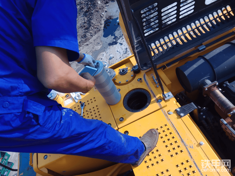

旧的拆掉以后,把新的倒掉机油然后密封圈上摸点机油,按上开始换柴油滤芯,一个一个换,柴油滤芯拆掉把底座擦干净按上,开始换液压油滤芯红色的那个,液压油滤芯换完换先导滤芯,
换先导滤芯的时候,太难拆用滤芯板子拆不掉改用的,锥子直接干了俩洞才拆掉,换完侧面的滤芯之后把放机油的阀关掉,加机油,
康明斯吊喷发动机,三道柴油滤芯,侧面一个发动机这还有两个,一道纸滤芯,一道铁滤芯。

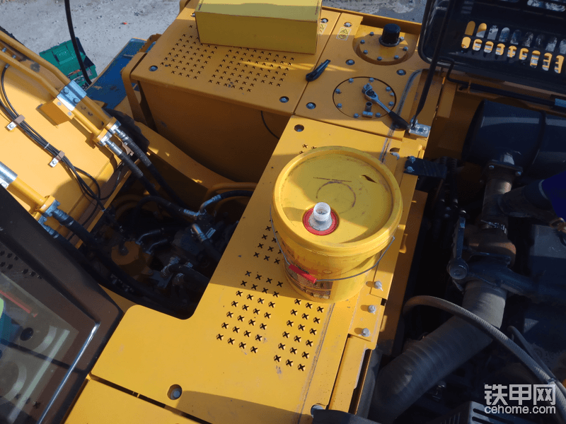

桶的上面开个眼,省的加机油的时候创出来。
换液压油回油滤芯

加齿轮油直接按上口对口,铁甲大神的所有加油神奇都弱爆了,速度非常快。
