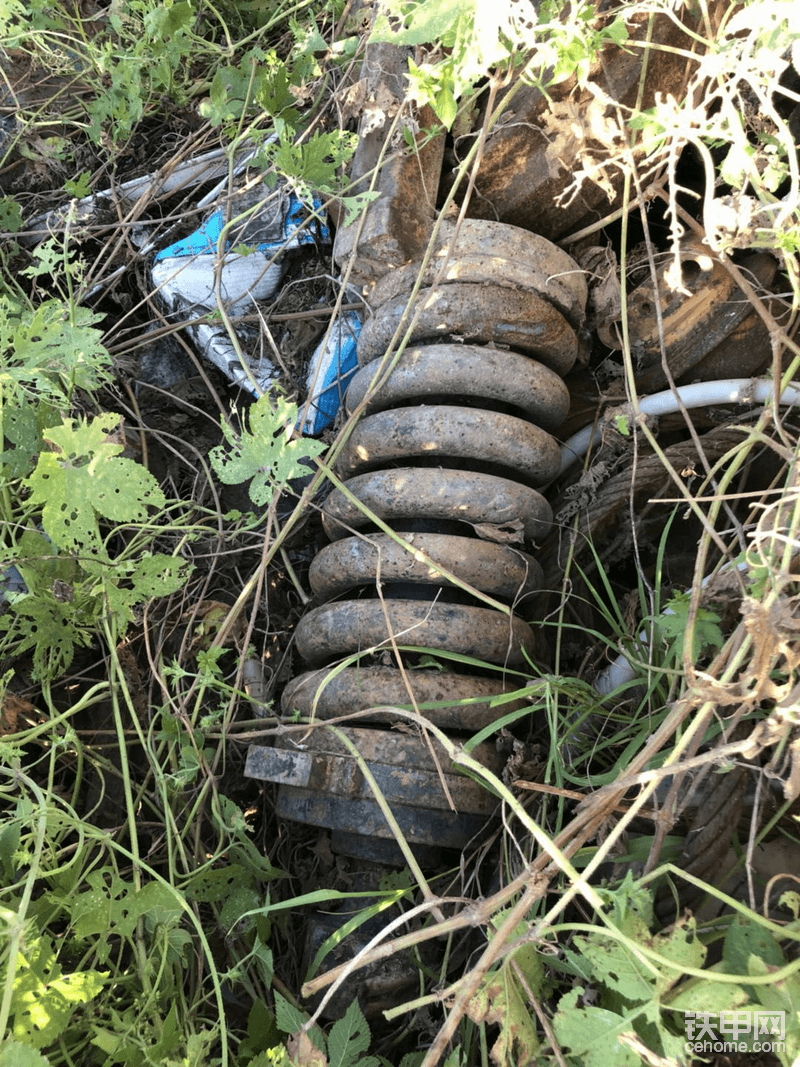

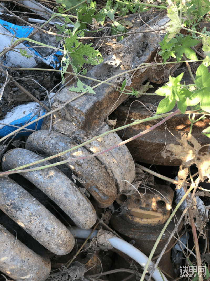

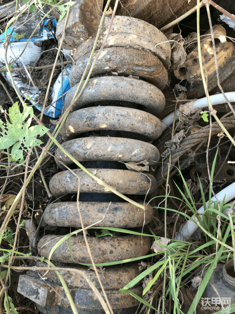

谁还懂过来说说~

原装的确实好点。
人小机也小
2018-09-04
偷工减料。节省成本。

目前基本上合资品牌在中国有生产基地的也都是国内工厂配套,主要是以山推 富野 升隆 川迪几个品牌为主。他们严格按照主机厂的技术要求(材质 材料 工艺)等生产但是成本高价格也高。副厂的则不考虑技术要求了他们只要保证安装尺寸没问题能够安装就可以了或者装上去短时间别出大问题就行。接下来他们要在降低成本上下功夫 弹簧细一点 活塞杆表皮处理工艺差一点 油封甚至用几毛钱一套的但是便宜是他们最大的优势,真的便宜!便宜,便宜,真便宜重要特点说三遍!

国产的基本上以山推,富野,升隆,川迪等几个大品牌生产为主,严格按照主机厂的技术要求来生产但是成本价格高。副厂的基本上就是安装尺寸没问题确保你安装没问题其他的就开始偷工减料 弹簧细 油缸的活塞杆镀层薄 没有表皮处理甚至油封都是几毛钱的那种等等造成质量达不到技术要求但是他有一个最大的优势就是便宜。那是真的便宜!便宜对于他们来说是重点!

国产原装的不错,国产副厂件偷工减料,缸芯还特别爱锈,让你缸芯拔不出来的,
