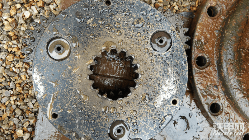

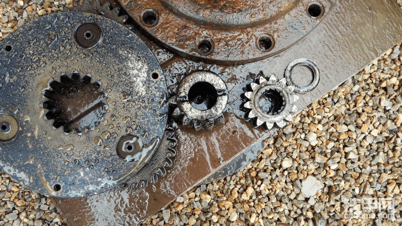

前不久,接到电话说机子回转声音大,卡顿,严重既然摩擦出烟。当然作为一名修理工肯定第一时间到达现场检查,到达现场我们拆开了回转马达,取出一级二级的太阳齿查看,发现太阳齿磨损的非常严重。

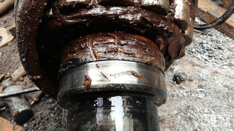

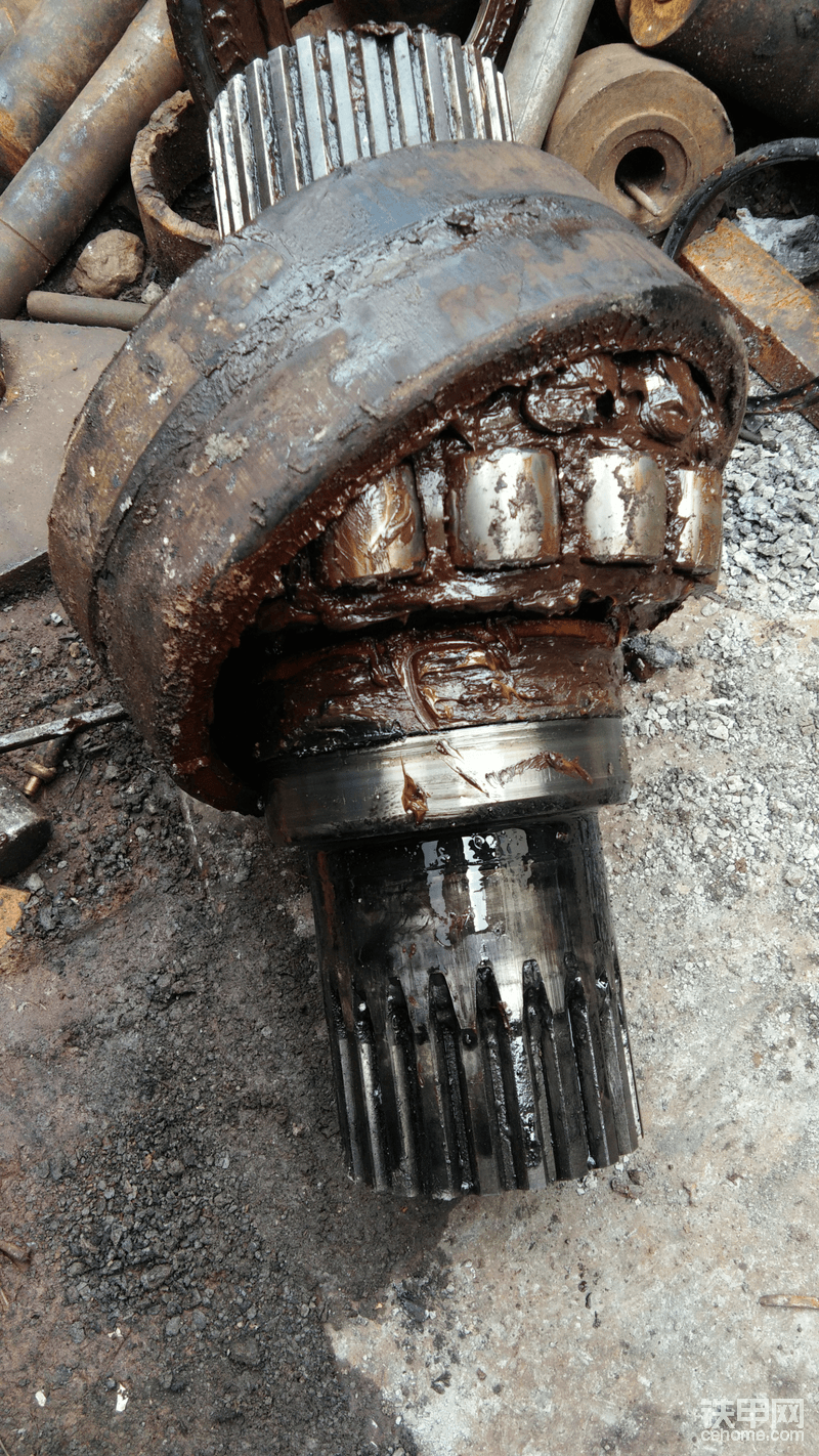

开始也只是想着可能就是这齿磨损的原因,征求老板意见,发了新的齿轮下来,等组装的时候才发现齿轮与外齿圈高度不一样,高出外齿圈一厘米左右。看到这情况,估计下面的轴承向上跑了。第二天拆下回转马达下的轴承,用液压机压开轴承,果然…………看图
图不清晰,轴承的间隙很明显。造成这些原因,就是不打润滑油,回转马达的齿轮也从不更换,当我们拆开马达那刻,里面那脏的无法形容,不知洗了多少遍才看得像样点。用了快十多年的机子,这次也才是第一大修,保养的那么差也能用这长时间,不得不给这款机子(凯斯CASE)点个赞。
