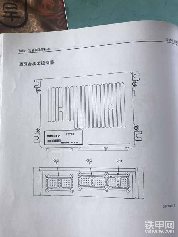

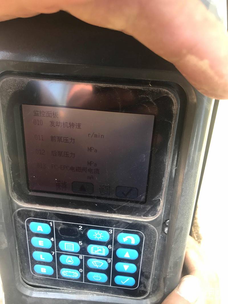

通过与驾驶员联系得知机子故障现象为憋机,加不上油门,熄不了火,到现场后调出数据发现无法查看数据流,可以确定为控制器没工作或烧毁,检查保险丝发现都是好的,遂拆掉装饰罩后,对照电脑针脚图纸测量上电情况,发现控制器电源没电,再次检查保险丝插座,发现控制器电源保险丝存在虚接现象,处理完毕后打开钥匙测试上电正常,检查数据流有数据显示,至此故障解除,试机后一切正常。
