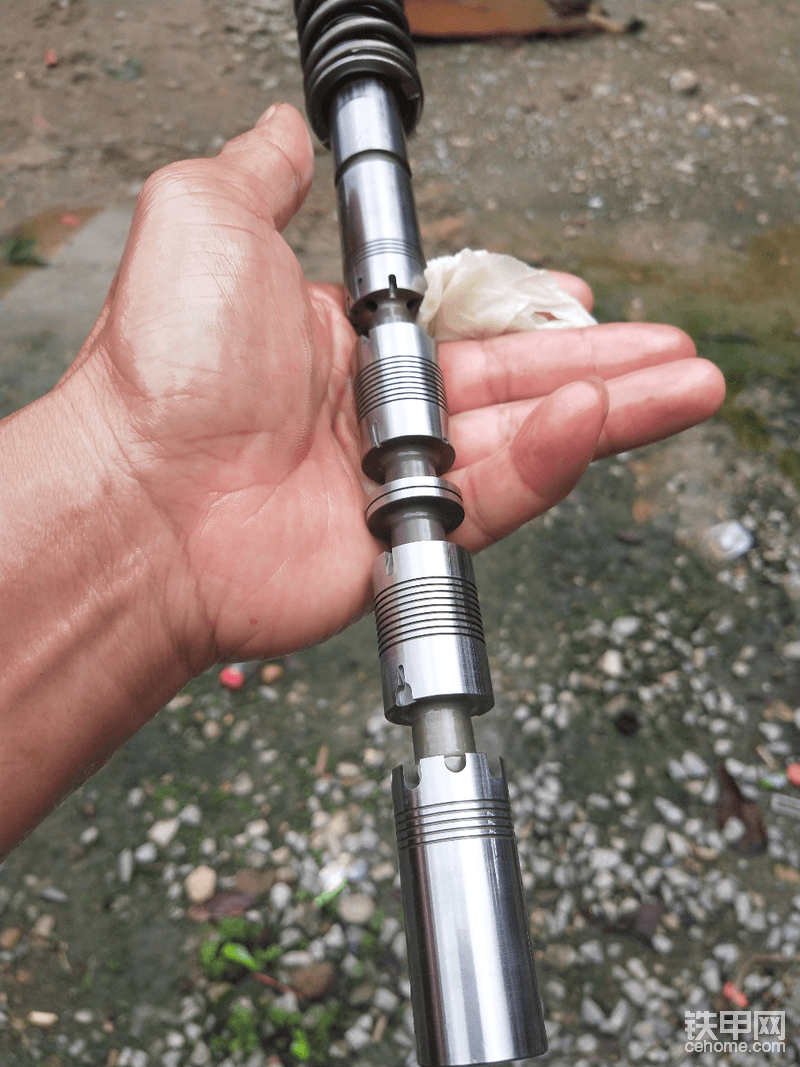

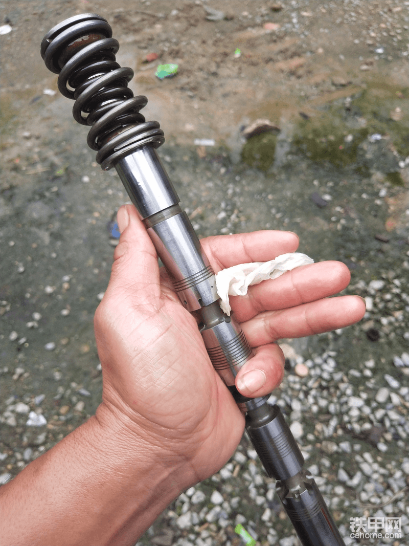

拆检的大臂阀杆
王成林 2018-08-29
你提供的压力数据,对这种现象没有用。应该检查反馈压力。 这种车发动机高速应该可以支起车,小油门支不起车是正常的。高速都支不起车是故障,你确定油口溢流阀没问题,那应该是阀杆问题。好处理。油口溢流阀可别看错了。

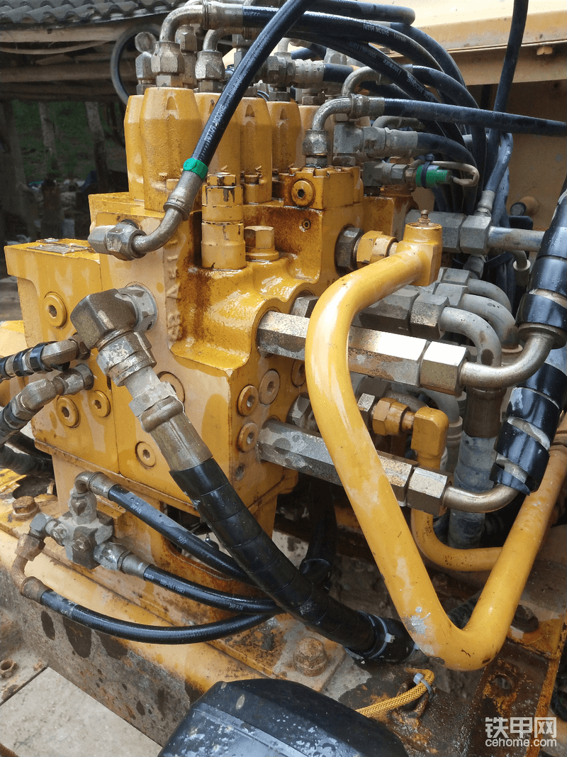

王师傅你好,我给你打过电话了,可以确定的是油囗溢流阀是没问题的,我另有一台相同的车小油门是可以轻松支起来的,只是这一台就是支不动,今天下午已经拆下大臂的两个阀杆也没有发现问题,感觉还是哪个地方把油压泄掉了,而且这个机型支车应该是单泵工作,因为另一台车支车时候也是单泵工作,麻烦王师傅指点下一步该检查什么地方,拜托了![](/img/smiley/new/tiejia47.gif)
