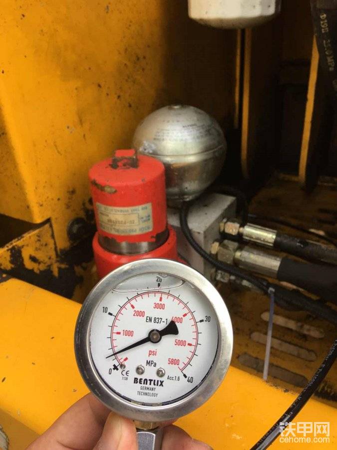

徐工挖掘机先导
8211
2018-08-28
表大了,15点就够用,压力在四上下就够用
奔跑吧~少年
2018-08-28
说错了是30
奔跑吧~少年
2018-08-28
这表量程大啊,40左右正常的
CAT-FAUN
2018-08-27
最大油门,先导压力也就是手柄的压力应该为4.1Mpa左右,低于3.6Mpa,挖机全部动作变慢,你的属于先导压力过低,目测只有3Mpa,调整先导压力安全阀,如果调不起来就要更换安全阀,如果换了安全阀还是不行就要考虑先导泵是否损坏。
manwang-
2018-08-27
这有两个问题-- 1,你不知道测的是什么压力【比低压还低】; 2,大家不知道你在测什么压力? 咋回复你呢?你就舍不得去找个修理工吗?测压表倒是舍得买,可你不知道咋测,这维修费是省不下滴--
