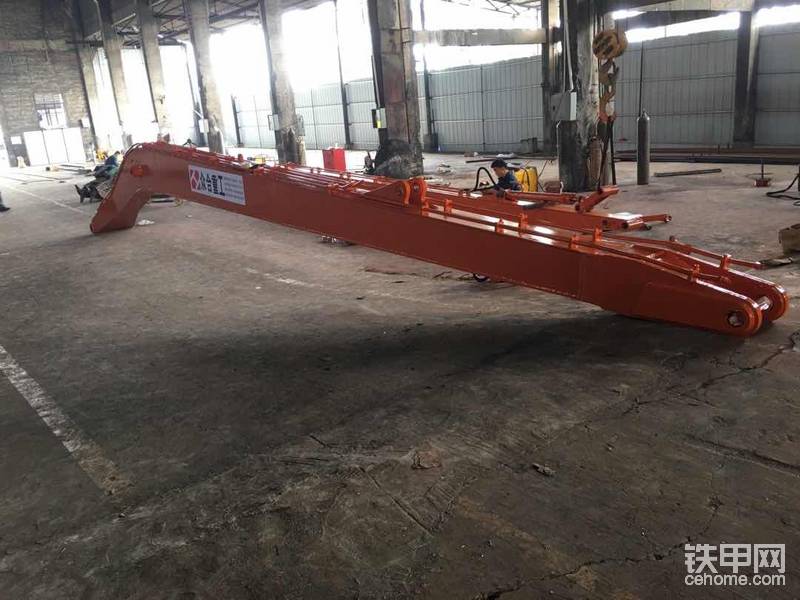

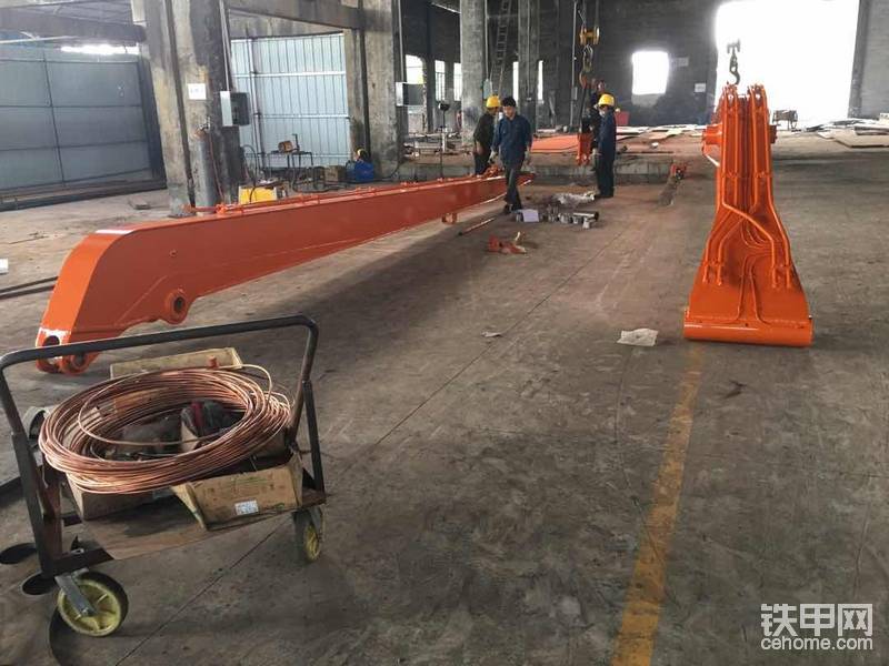

挖机吨位20还是30吨机。需要加长多少米?

小松210LC-7加18米,一边9个支重轮。普通7个支重轮只敢加16米,这都是在不加配重的情况下
