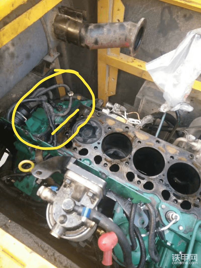

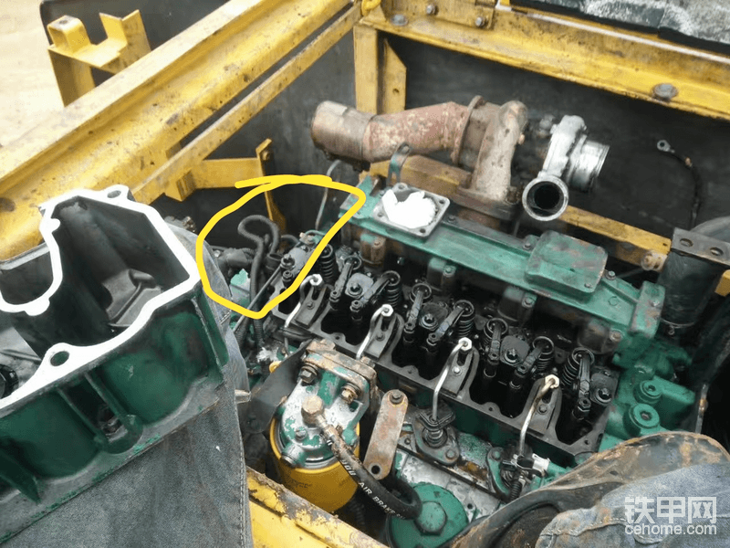

兄弟啊,找了两张以前的图片,你看看,我标志大概位置给你直线位置,那插头就是插传感器的

好像在排气管旁边
回复(3)
