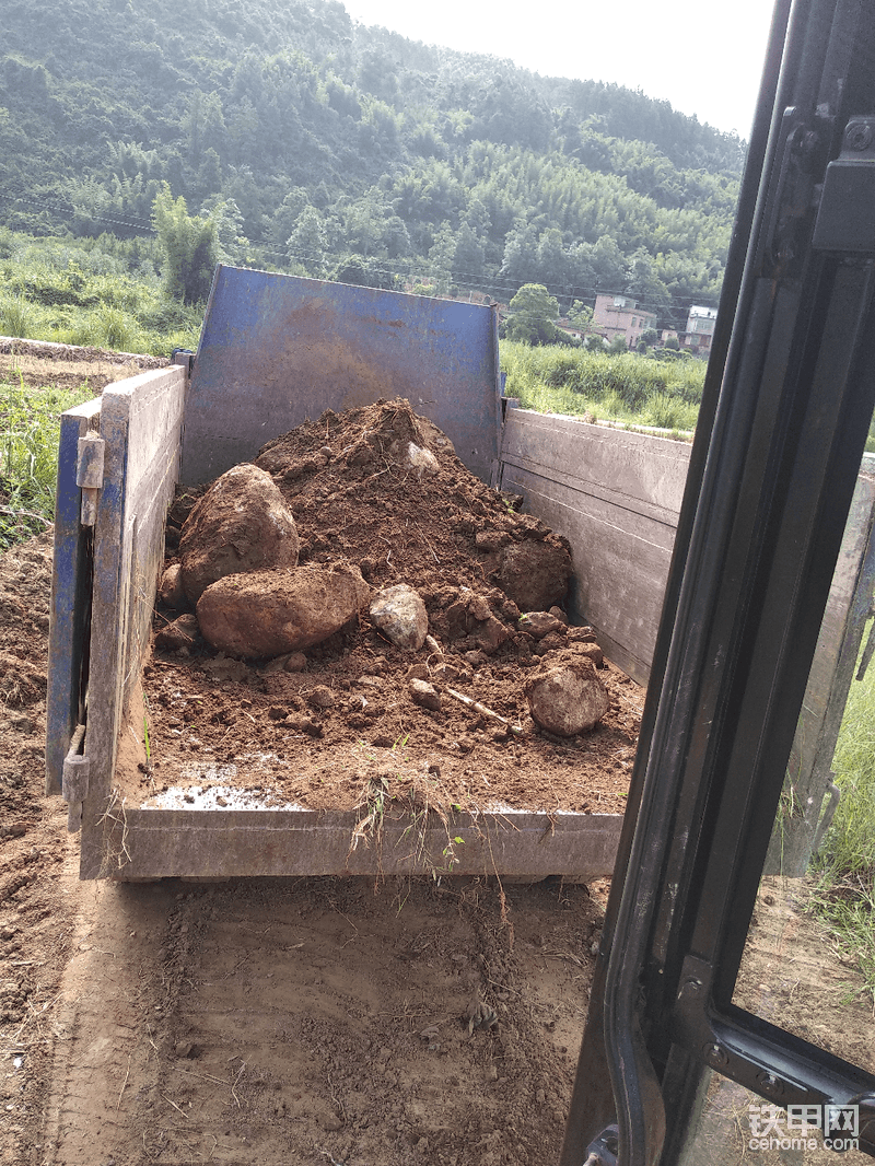

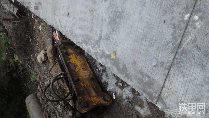

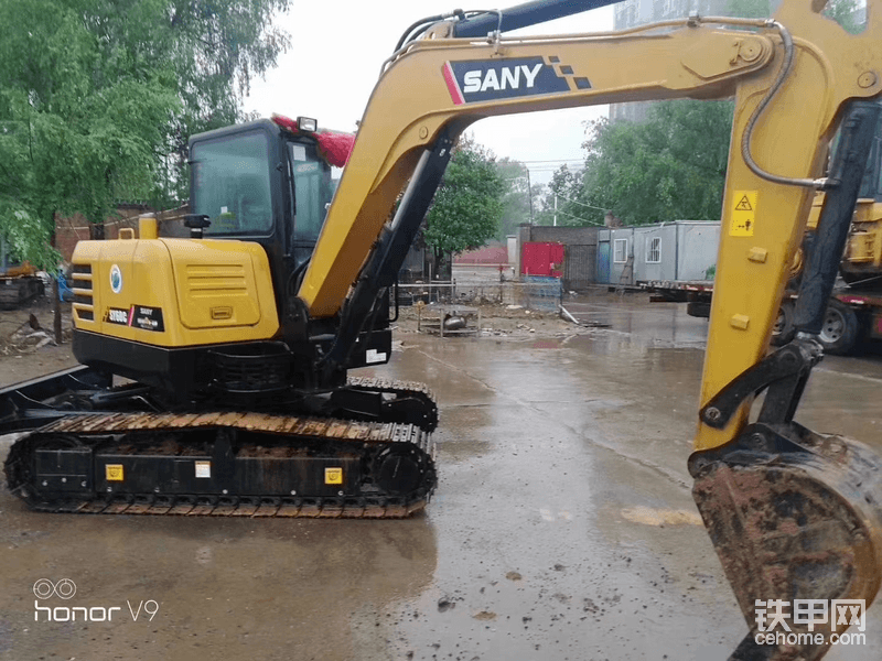

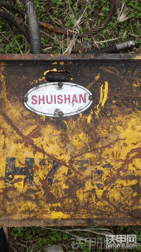

三一60C,去年3月份提的车,一直自己开,还有就是一直公司保养,按时保养,车子一直正常工作,有一点小问题,比如松个小螺丝这样的情况也是有的,液压单动作快,复合动作一般,混台班比较合适,行走有力,行走的时候做动作就不行了,要分开来。现在1800多小。总体来说正常保养还是没问题的,公司的保养件也不是很贵。包活做就比较慢了。农村活足够用了,开山路就不行了,毕竟转盘没力。因人而异吧。75炮是之前卡特308留下的,正常使用的。w13620592284#.做到现在快一年半了,总收入应该是30万这样。有部分是包活做的利润高一点用G挡。S7档油耗应该是每天8小时30升。一共有11格油门。
农村杂活多,拆房子一定要换空气格。文采不好大家见笑了。有问必答
