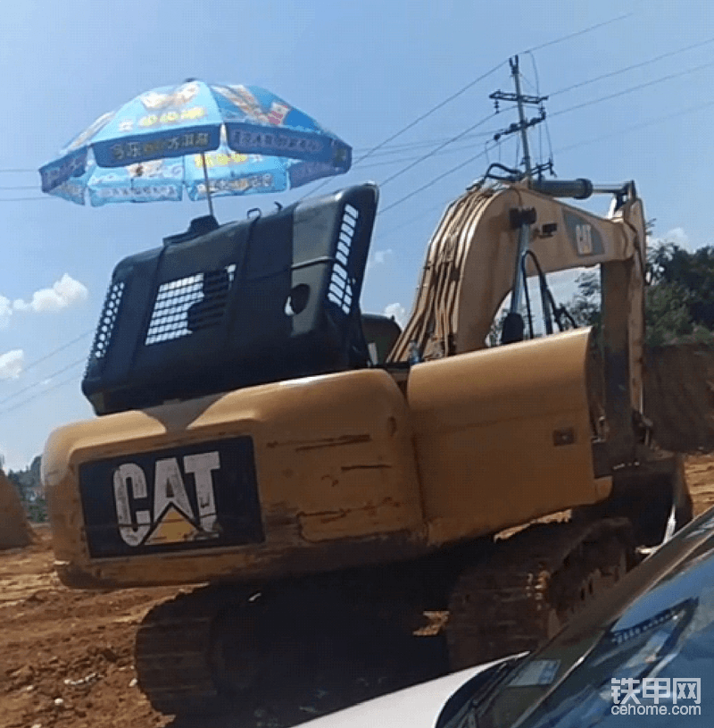

来铁甲快一个月了,进挖机这个也有几年了,自己当的老板,最近入手了一个329d
价格是96万,二手的,13年的机子。总共不到3000个小时,算靓机了吧,但因为自己原因,没注意辨别机子。

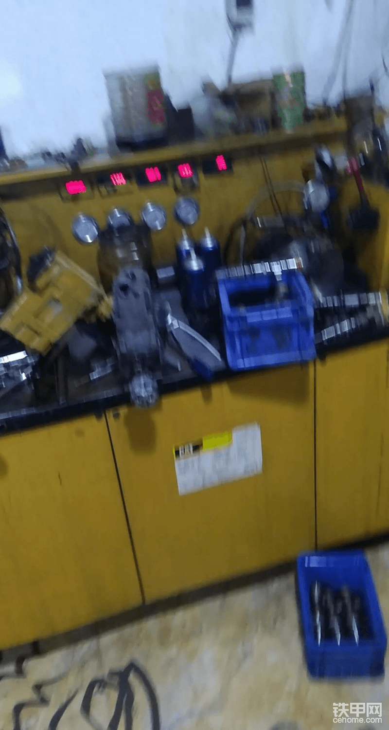

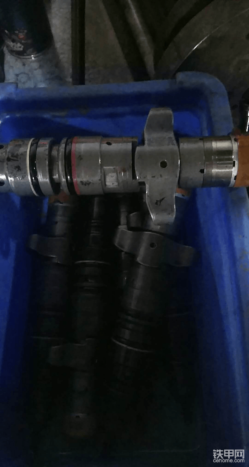

后来卡特的来检查说第一个问题你把喷油嘴拿去检测,看看是不是喷油嘴问题。一查我震惊了。
最好的一个喷油嘴被校过两次,最差的一个是副厂件被校过6次。
我买机子的时候并没有注意到这些。。。。
然后一阵检查后。一个喷油嘴检查费是200,6个1200,行吧,给了一千二走人,检查的那个位置是个人,然后就想要我在他那校,包3个月,一个校一次1200,六个就是7200,一个全新喷油嘴价格是8k+。一年下来全新喷油嘴的钱都有了。👊👊👊自己算了一下,直接走人了。
检查完了我直接叫卡特公司的给我发全新喷油嘴,在这里给老铁们说下,卡特公司以旧换新喷油嘴的活动,可以减价,具体看你喷油嘴磨损程度。还有为什么做这个活动,就是环保再生。现在百分之96的喷油嘴都是再次回收的,有百分之四是全新出厂。正好运气好,跟经理熟,(修了接近90多万的挖机,你说说熟不熟。)直接拿了全新件给我,市场价8k+,搞下来一共一个大概是在6300的样子。
喷油嘴换上,机子完全没问题了,动力非常强。
