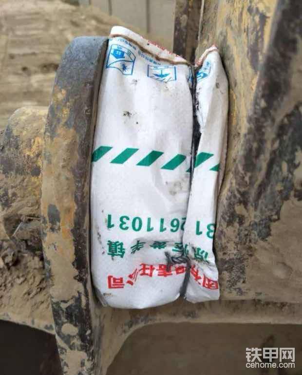

今天就为大家介绍一款用面粉袋自制斗轴防尘圈,耐用,防沙土的效果明显,绑扎起来简单,轴套的黄油不会被沙土磨损,打起黄油也轻松,不会堵黄油眼,偶尔一两次不打黄油也没事,有益无害,多多少少还是起作用的。不仅实用,而且效果极佳,值得推荐。

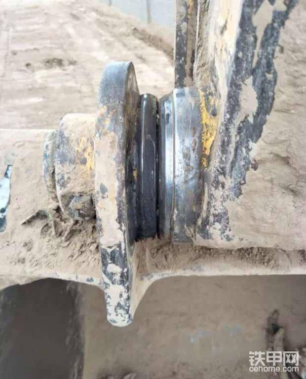

先把旧的防尘圈拆掉,这时准备的灰刀就派上用场了,把斗套连接处的堆积废黄油和脏东西清理干净,清理干净的目的就铁丝能更好绑扎紧。

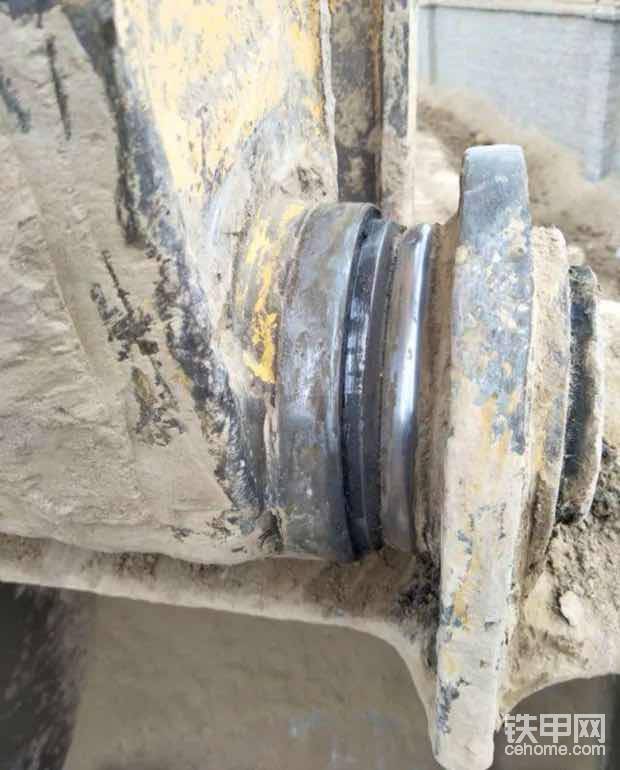

左右两边都清理干净,可以看到斗的缝隙很小,这就是防尘圈的效果,防尘圈功不可没的,本来准备还想把斗轴拆了加垫片的,以前加过一个垫子,缝隙太小刚好灰刀能下去,太紧了,暂时加不了,等以后在加,白准备了一场……

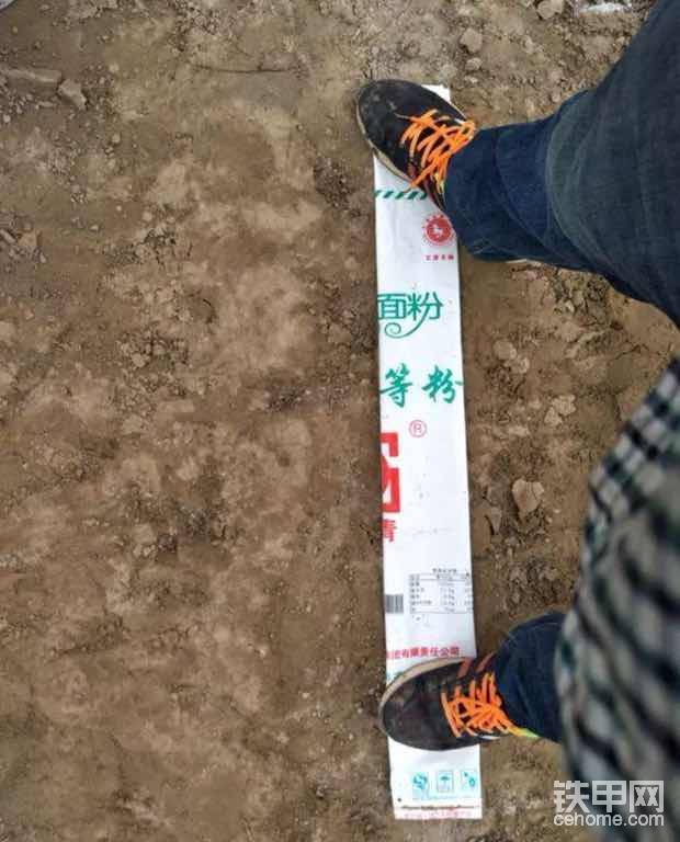

清理完以后就开始制作,把面粉袋折到刚好能放下就行,宽度折到左右能碰到边,折好以后用脚压一压,会跑回原形的,压压会好点。

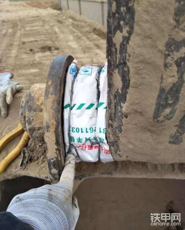

装之前准备好的老虎钳上场,先把铁丝剪好,剪的时候长出去几公分,剪短可就报废了,所以能长不短,装的时候用力把面粉袋拽紧,越紧越好,袋口的方向一定要向铲斗油缸那面。原因:如果袋口反了,时间长了,尘土会钻到里面去,影响实用效果,所以注意袋口的方向,切记。第一道铁丝先把边绑扎起来,绑的时候看看下面是否脱落,铁丝必须拧紧,铁丝松了,里面的面粉袋也会松了,松了就不起作用了,关键就是第一道铁丝必须拧紧,成败在此一举。

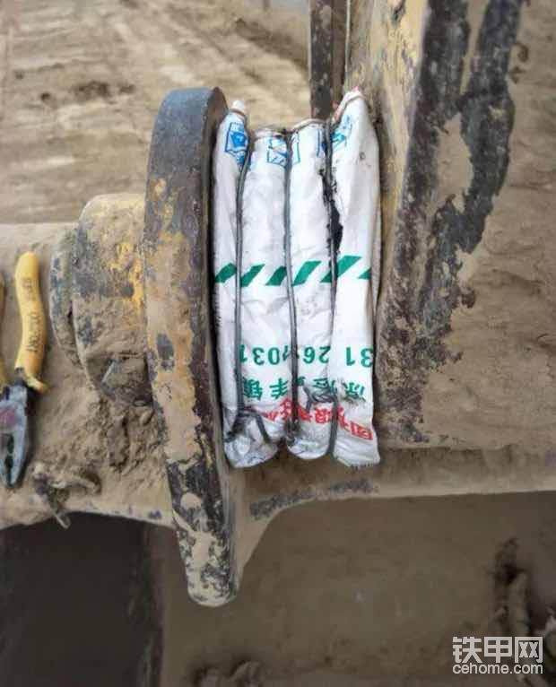

第二道铁丝绑扎另一边,中间先留下,操作还是一样,铁丝拧紧,注意拧好以后把铁丝头压下去,稍有不注意以免被铁丝头刮伤。

最后把中间绑扎起来,操作还是一样,强调的还是要绑紧,绑好以后效果还算可以吧,全程花不了多少长时间,使用效果那是觉得好。
