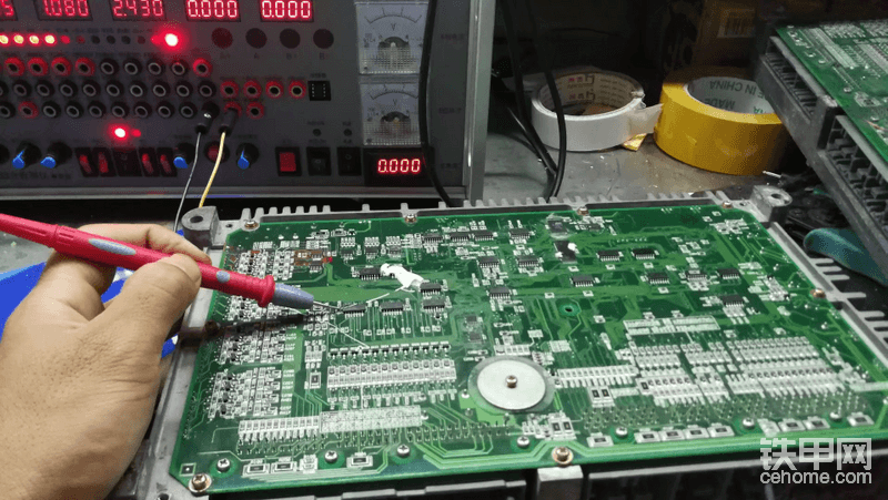

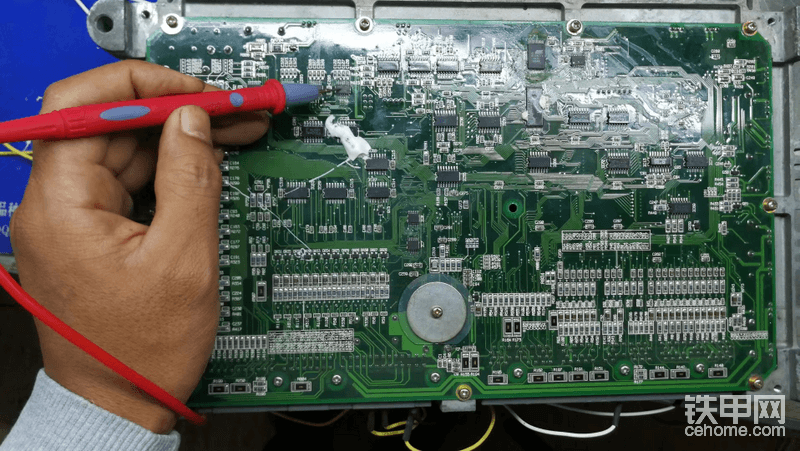

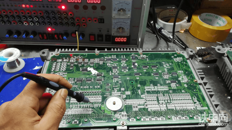

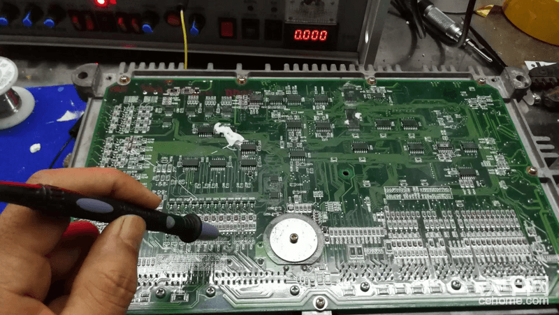

    对于第一种情况,整个比例阀电路都有可能出现故障,比如驱动管STA408A.比如取样电阻1欧,比如0.27欧电阻组成的过流保护电路,比如HC279锁存电路等都有可能损坏。
    对于第二种情况,问题主要出在报警电路,即CD4051,以及CD4051前面的限流电阻很容易出现问题。
    对于第三种情况,电阻和运放的可能性更大。

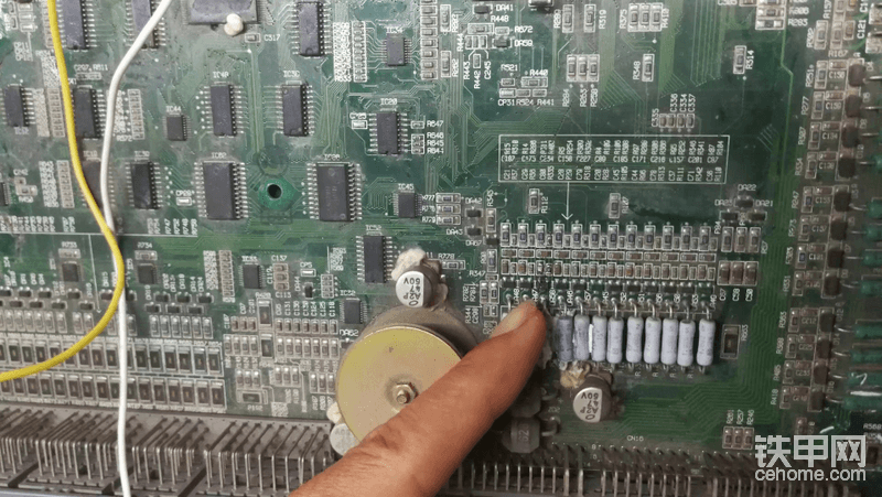

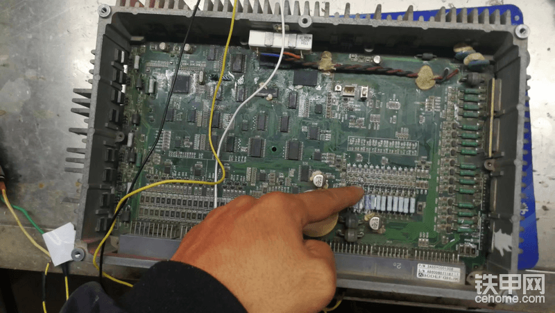

    本例当中就是其中一个电阻123损坏,并且属于温度特性差元件故障,即工作时间长了温度上升会断路。笔者提醒:类似这种电阻损坏情况,只能在电脑板综合检测仪上接上负载长时间供电,让故障重现,然后测试对比正常参数,基于原理,方可接近故障真相!
