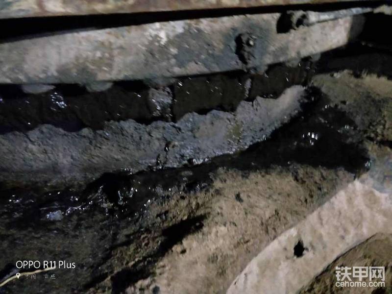

现代265旋转减速机怎样更换
手机用户bmovy49
2018-08-08
转盘齿内部有油封 拆转盘换油封就行了
manwang-
2018-08-08
这是吃冷饭--出馊主意! 黄油可以润滑齿轮--但是只能润滑低速齿轮,在回转减速器里,是无法起到应有的作用,不要故作聪明--你以为设计师不懂黄油润滑成本低?等到减速器因为润滑不足整体磨损失效【因为黄油不容易进入齿轮内部的轴承尤其是滚针轴承】,哭去吧! 楼主,你不懂,就不要在这里吆喝了,去找个维修工,做维修--这不仅是密封问题,首先是轴承失效,才会损坏密封。
138****1616
2018-08-07
黄油代替齿轮油是吧
油封修理包专家
2018-08-07
油封可以换了
单缸挖掘机
2018-08-07
我的小松220同样问题漏玩了现在没有了,可以打一枪黄油进去用没事
爱机狂潮
2018-08-07
换就完事了
138****1616
2018-08-07
这漏的是齿轮油
DJw
2018-08-07
该换油封,轴承坏了
