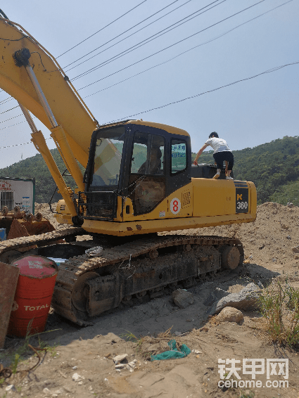

小松360-7抬大臂,突然没力气
王成林
2018-08-08
如果安全阀没问题,考虑大臂再生阀的单向阀工作不正常,在合分流阀和分配器中间位置。供参考。
147****2383
2018-08-07
估计液压油脏造成的 卡阀 阀芯磨损严重 干时间长了以后吧全部溢流阀换一下一两年不带有问题的
手机用户pBre8tz
2018-08-06
18325476428微信同号
铁甲@小飞侠@
2018-08-05
压力补偿阀卡了,什么时候换的液压油
FOCUS
2018-08-05
估计是哪个电池阀卡了
回复(1)
手机用户efgot16
2018-08-05
整车动作都无力和慢吗?
卡跟慢不是一个层面的问题吧
