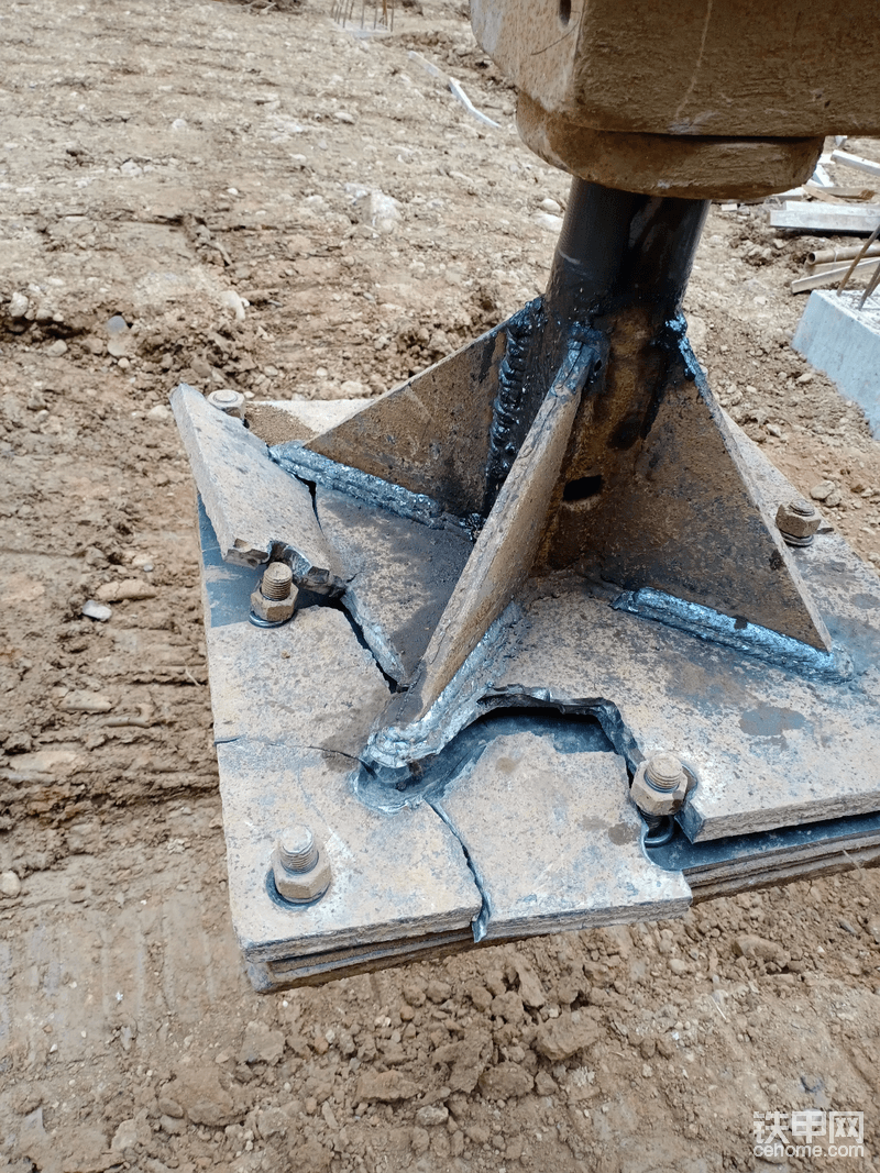

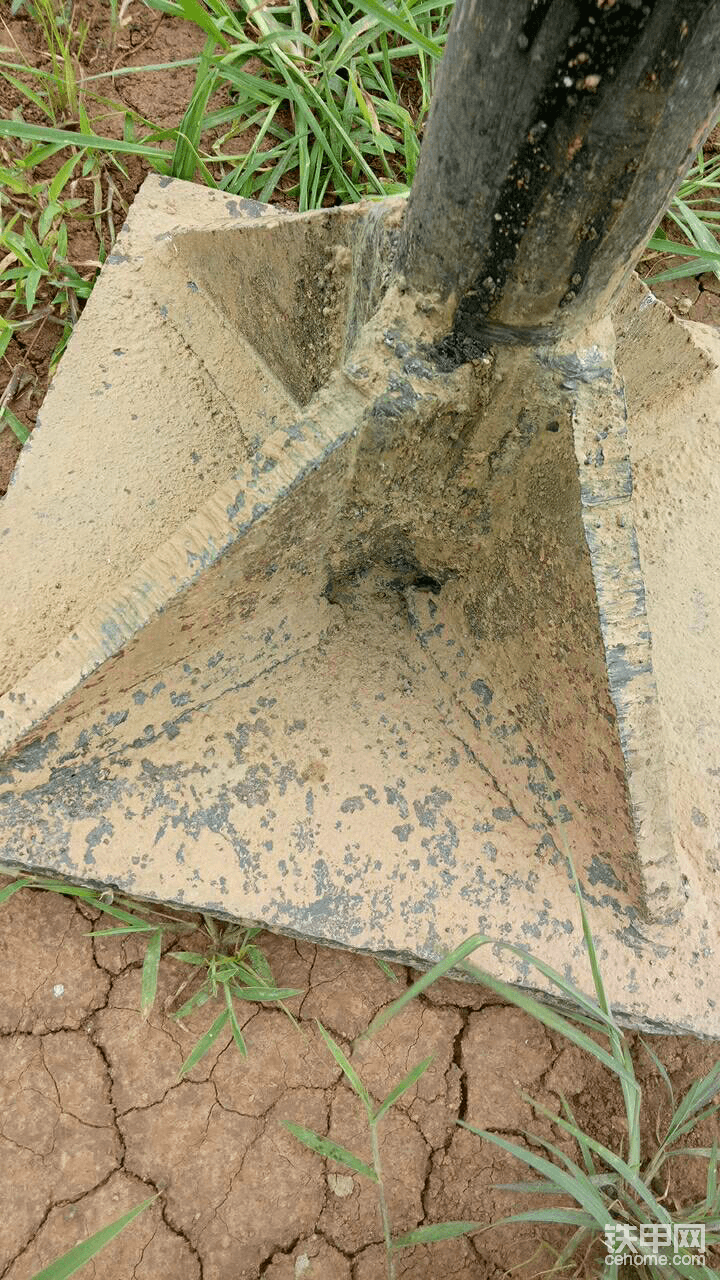

破碎锤前面焊钢板打夯 容易脱焊
手机用户gmrxy28
2020-09-16
我现在正在用,焊了三次了,不管用,正愁了
天赐我狂
2019-11-17
根本不管用。你最后咋弄的?
天赐我狂
2019-11-17
我也是这样做的,全列完了。
159****1393
2018-11-27
这样对锤有危害没
金诚电子机械
2018-08-07
加厚铁板加大焊角
回复(1)
139****0967
2018-08-03
铁板厚度不够厚
神钢的钢
2018-08-03
在焊
回转遇到爱
2018-08-03
不能焊成死的,铁板上焊个比杆子粗点的铁管,把杆子插进铁管里,在铁板的四角焊四根铁链挂在锤大螺丝上,防止铁板掉下来
回复(2)
斗山竹内中联大杂烩
2018-08-03
这样钢板一样要打穿!
回复
我姓黄。
2018-08-03
你试过这方法吗
回复
带着爱向梦想出发
2018-08-03
中间焊一个厚的无缝钢管然后把钎杆车一个台硬打进钢管里效果肯定比焊的好
回复(2)
核动力挖机
2018-08-03
纤杆能车动?
回复
我姓黄。
2018-08-03
钢管和钢板的链接处也会裂开 估计
回复
斗山竹内中联大杂烩
2018-08-03
我也做过,不管用,
这样能行吗
回复
