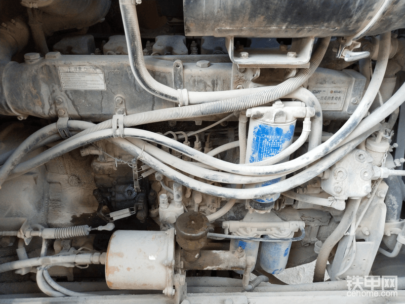

目前国内装载机市场大多还是以国产机为主的用户居多,为积极响应国家环保政策要求,各品牌厂家已从早几年开始,就陆续用新的电喷发动机来替代直喷机,到目前为止,电喷机已经完全占据了市场(新车)。但依旧有很多搭载直喷发动机的旧车仍在服役,其又以潍柴动力为多,小周这几年在工地上的维修经历,见到了很多台潍柴发动机(本帖谈论的是指直喷机)喷油泵轴封漏机油的现象,

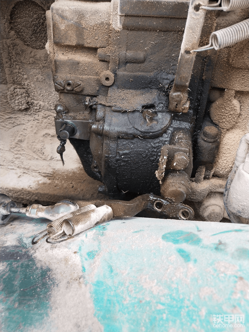

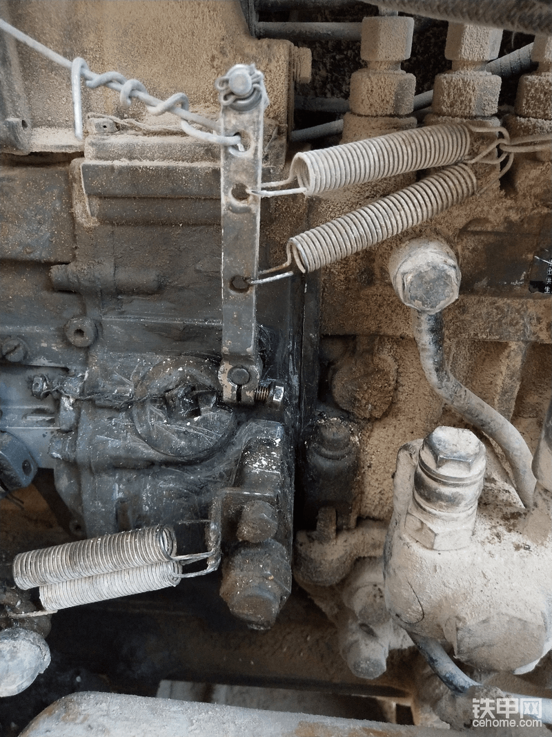

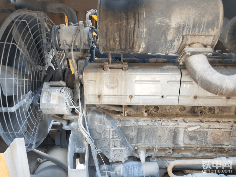

这台车是09年的柳工50C,小周最爱玩的就是这款车型,这台车中间停放的很久,我今年接手的时候,工作时间才刚刚5000h多点,现在是5704h,发动机原封未动过,除了喷油泵轴封漏机油严重,其它部位都是干干净净。
之前那段时间因为太忙,没去理会,前几天悠闲了2天时间,便趁机收拾掉轴封漏机油这个问题,接下来我把维修过程分享给大家,相信看过之后,你自己也可以搞定这种小故障。

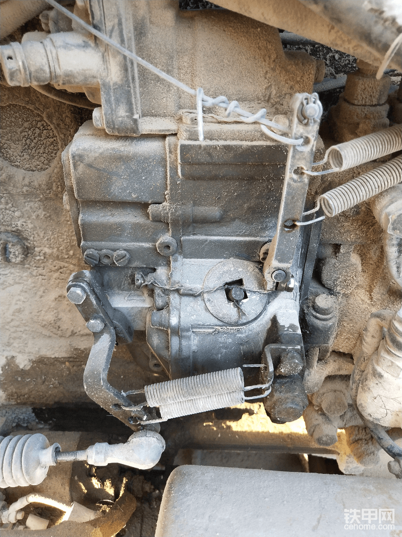

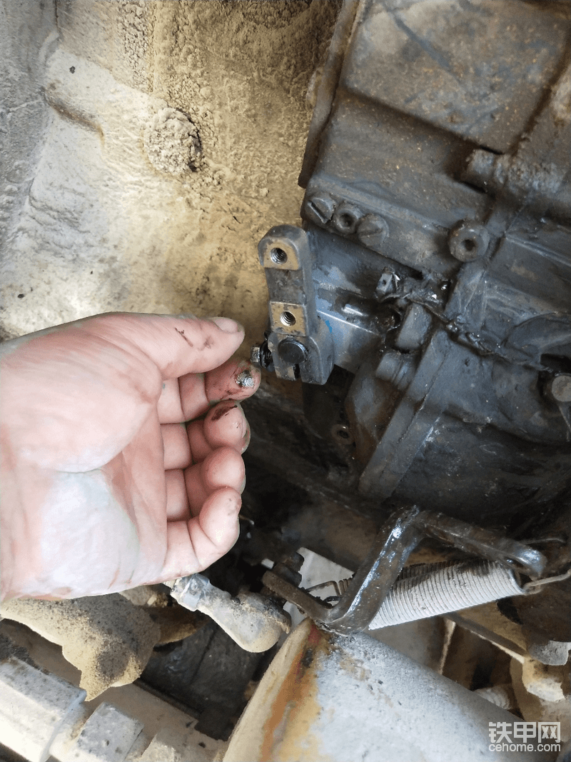

拆下油门组合架,就可以看到油门轴油封了,注意半月键不要搞丢

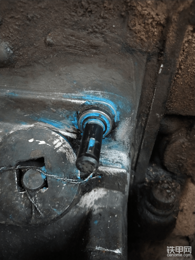

建议花10元钱买瓶清洗剂,可以深度清洁油封座孔内部,效果要好些

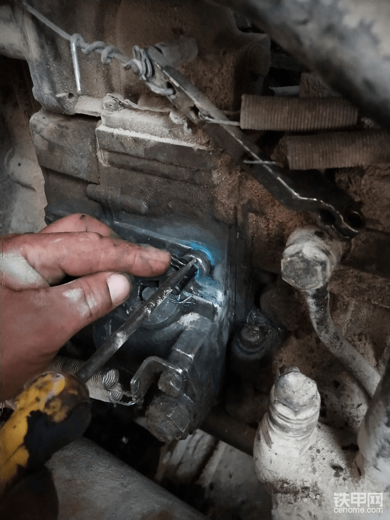

用小号的螺丝刀,或者尖状物把油封撬出来,不是很紧,比较容易。

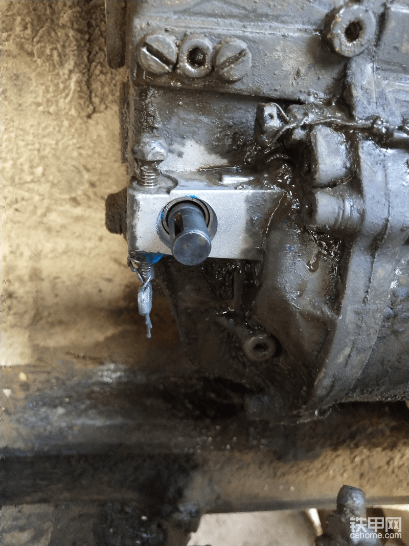

这是之前买好的新轴封,型号是11×17×4,我这是在校油泵那里买的,花了5元钱,淘宝上大把大把,才1块多,不过咱们只是用的少,没必要去淘,除非本地买不到。

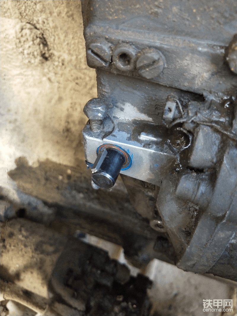

起先我试着套进去一下,感觉有点松,于是又取出来,在外圆抹上密封胶
抹胶之后好多了,轻轻推进去,然后用纸把多余的胶擦掉,放进半月键,把油门手柄装上去就OK了。

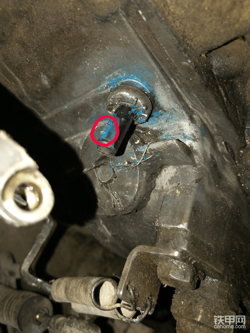

因为我修理的时候,场地东西很多,所以搞丢半月键掉地下了怎么都找不到,无奈找了根细铁丝,用锤砸扁一点点,用钳子剪下一个花键长度差不多的一截来替代,放在键槽有点松,点一滴密封胶在键槽,会好装些。
装上熄火手柄,完事,熄火轴封就是这样处理的。

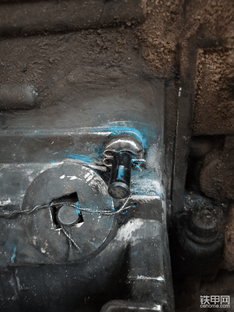

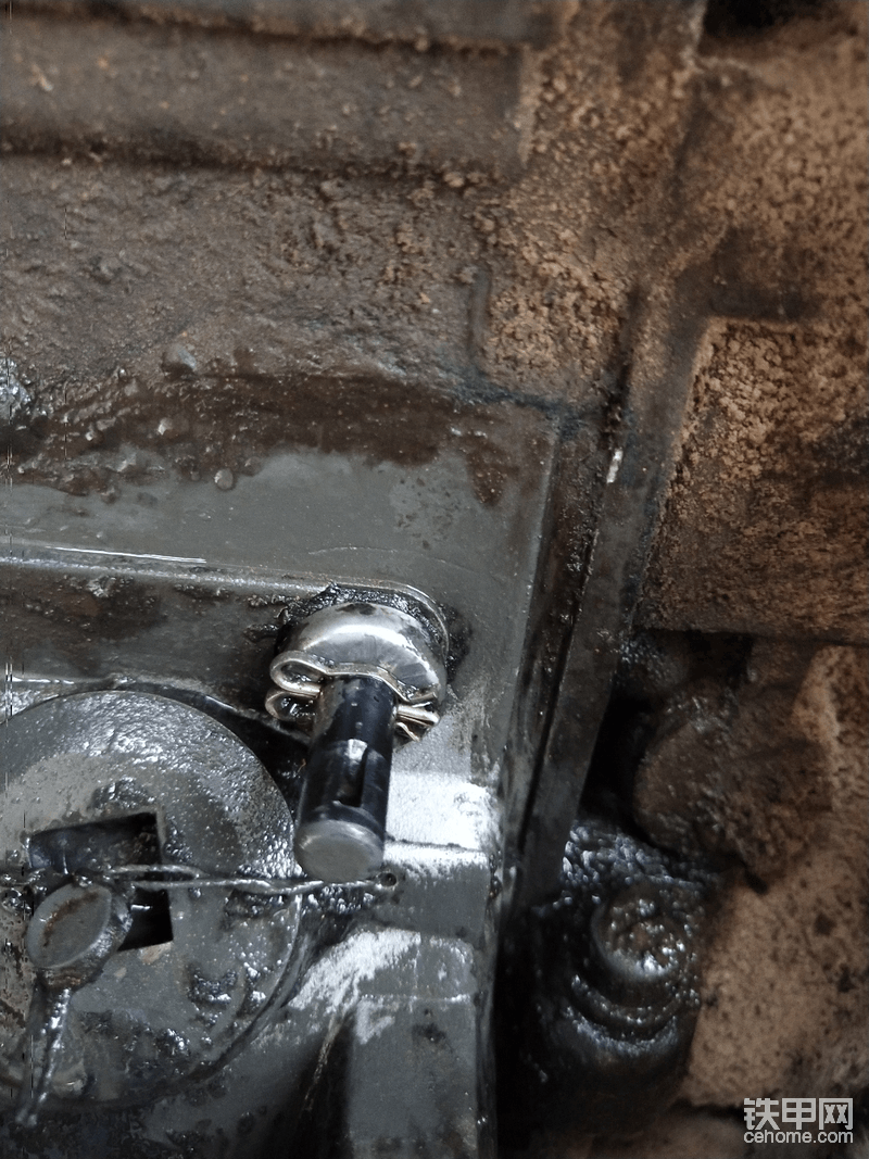

这样处理能行吗?呵呵,给大家看看使用10天后的效果
非常完美,连一点渗漏都看不到,Yeah,
1罐清洗剂10元+1个油门轴封5元+1个不花钱的⭕圈,也就十几元的成本,假如甲友你的车也有同样的漏油现象,不妨自己动动手,很简单的就可以搞定。

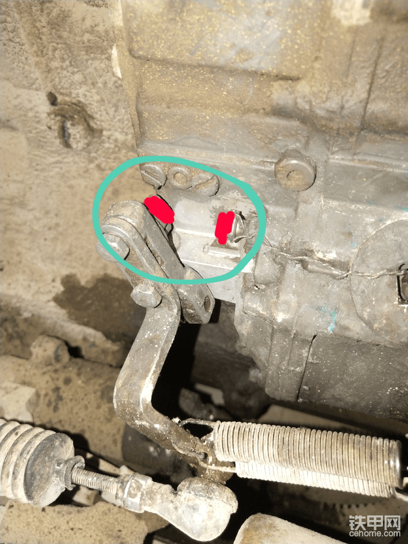

1呢,是我2010年在山西忻州顿村(大西客专顿村隧道)遇到过的一起装载机无力故障,当时我过去的时候,那边主管跟我讲,进场之前发动机,变速箱都是刚刚大修过的,但就是没力,上坡走的好慢,我检查了传动油,不缺,够的,然后就爬坡试车,很明显的感觉到发动机转速不够,然后停机把机罩打开细心检查一看,居然是油门拉线的球头螺丝没有拧紧,都快要掉了,油门手柄根本就没有被拉到位,所以呢,有时候遇到无力的车,机手不妨先检查油门是否能踩到位,或许这种几率不多,但也很容易确认的
如上图所示:当油门踏板踩到底,2个接触点能接触到一块,就说明油门是能到位的状态,若不然,就会影响到整机劲头。

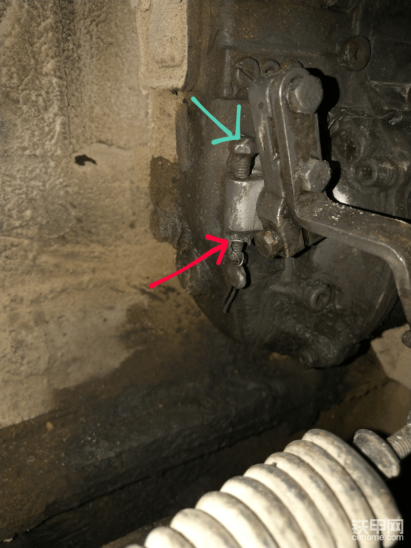

2呢,我在工地经常会遇到有驾驶员问我怎么调怠速,说怠速太低了,大多都认为是调油门线,其实调怠速也是很简单的,
看下图:在油门架后面,有个调节螺丝,松开红色箭头的锁止帽,然后调节蓝色箭头的螺丝钉就是了,朝油门架方向顶,那就是调高怠速,反之就是降低怠速,怠速转速调节合适后,记得锁紧下面的螺母。
