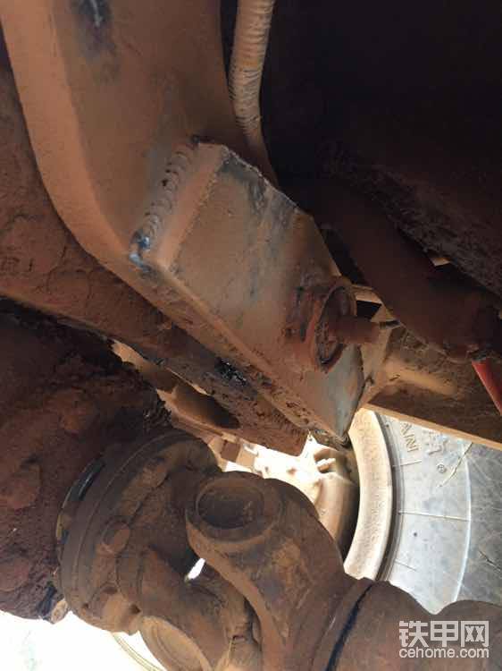

护车架裂了,补救方法。60销要加长车床加工销柄,铁板车孔!再铁板外贴焊半个销套,加长销要够穿到销套的位置,这样就不会再晃动出间隙了。比原来的要坚固耐用这方法!更省事,简单,省钱。

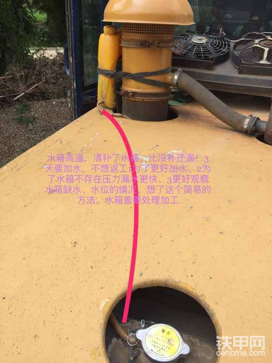

水箱高温,清补了水箱,比没补还漏!俩天就要加水。不想返工特麻烦,我加了个副水箱,就是不美观,不过方法是这样<img class="smiley" src="/img/smiley/new/tiejia1.gif">1为了更好加水2为了水箱不存在温度的压力漏的更快3更好观察水箱缺水,水位的情况。想了这个简单的方法
水箱高温,清补了水箱,比没补还漏!俩天就要加水。不想返工特麻烦,我加了个副水箱,就是不美观,不过方法是这样1为了更好加水2为了水箱不存在温度的压力漏的更快3更好观察水箱缺水,水位的情况。想了这个简单的方法

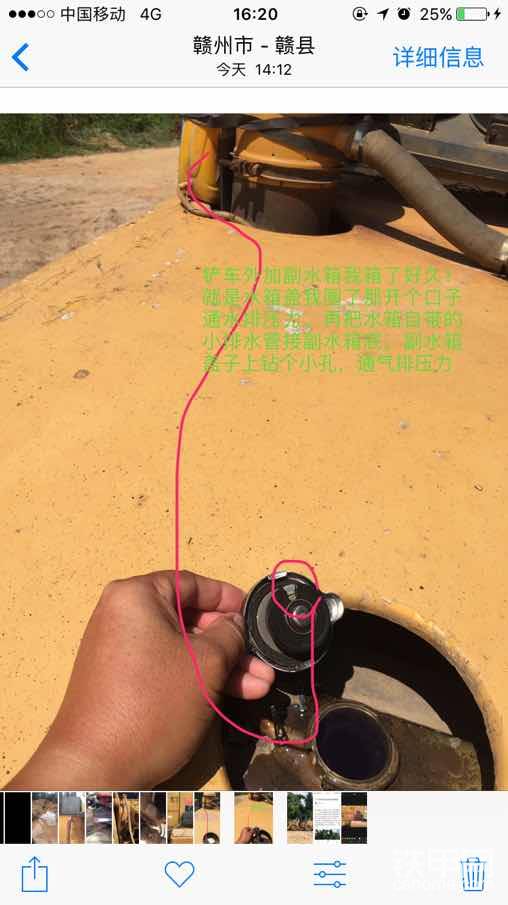

铲车外加副水箱我想了很久,水箱盖割个缺口,这样水就可以跟旁边的小排水管连通了。排水管再接副水箱底部,副水箱盖钻个排气孔。使水箱的水膨胀自如,不存在温度压力减少漏水。加入副水箱一转头就能看到水位。随时可以加水,方便加水。5-6天再加一次水都没问题了

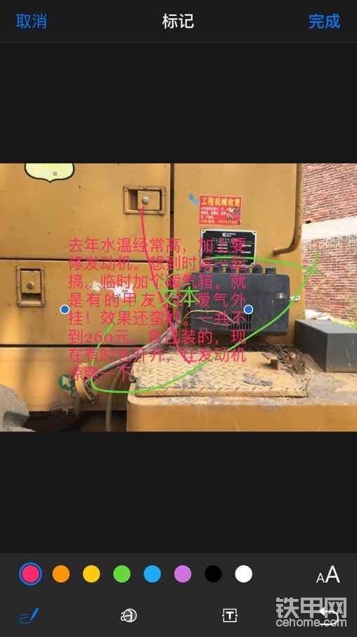

去年水温经常高加上要修发动机,我想一起来搞。就外加了外挂暖气箱散热。淘宝网上买的自己装230元左右。效果刚好解决了高温。现在也会经常开开,让发动机更凉爽

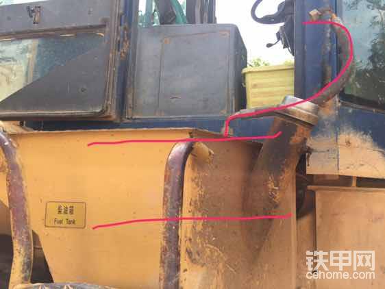

这款柳工加油口设计的好处就是,油壶加油的时候不用漏斗。油箱靠上半部分30公分空间装不了油,原因加油口焊的太下,上半部分空气排不了!只能加的下160升油左右。一桶油分两次加,天天加油气的我头痛,5-6年<img class="smiley" src="/img/smiley/new/tiejia23.gif">。我在油箱上面钻个孔,焊了根通气管,这样就可以多加60升左右。烧干,一共刚好加下一桶油。不过比起龙工容油量还是小的可怜。
这款柳工加油口设计的好处就是,油壶加油的时候不用漏斗。油箱靠上半部分30公分空间装不了油,原因加油口焊的太下,上半部分空气排不了!只能加的下160升油左右。一桶油分两次加,天天加油气的我头痛,5-6年。我在油箱上面钻个孔,焊了根通气管,这样就可以多加60升左右。烧干,一共刚好加下一桶油。不过比起龙工容油量还是小的可怜。

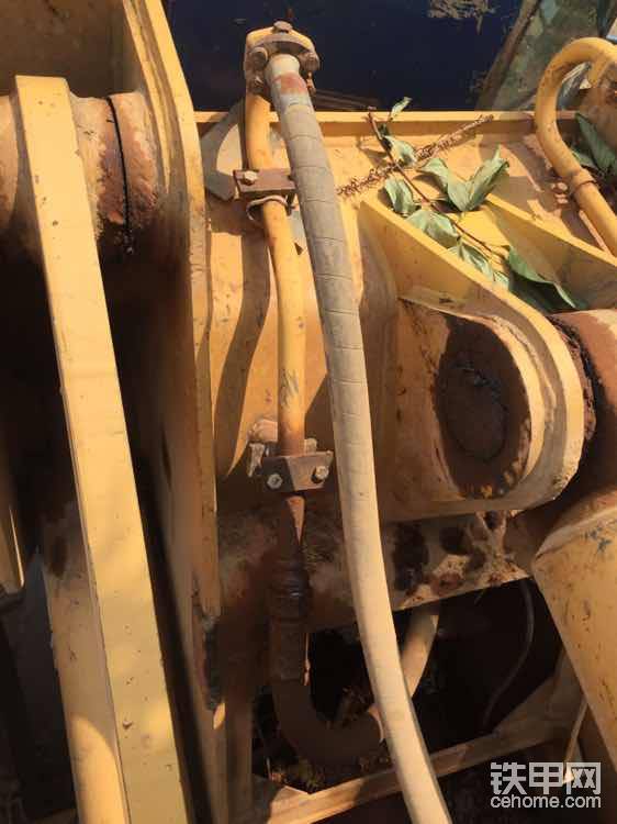

这根油管本来是铁管一体的!连多路阀的卡口开裂漏油,焊了记不清多少次了,用不了几天又漏。柳工买新的管。弯的角度相差很大,固定链接不了!又退了,后来一气之下锔了一半,焊不好改一半钢丝管连接。现在用了5-6年了没出现问题。

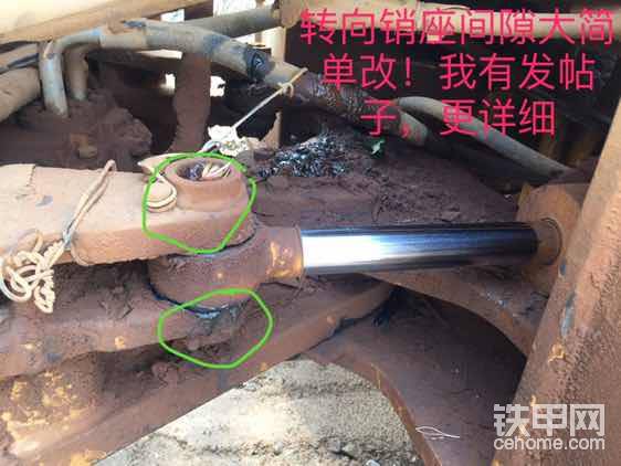

转向销改动。我有专门发帖,也用了一年多了没问题👌
