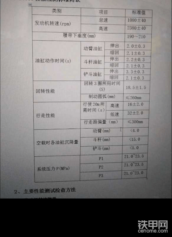

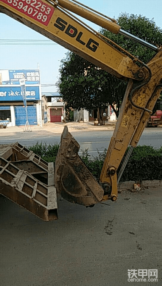

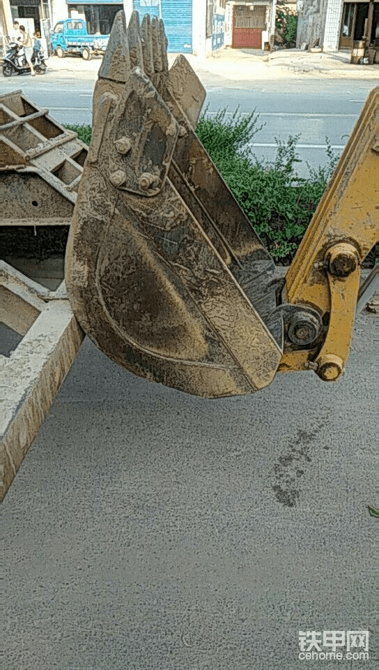

技术解释5分钟吊小于15mm正常,说80车都是这,24小时掉几米大家算算。

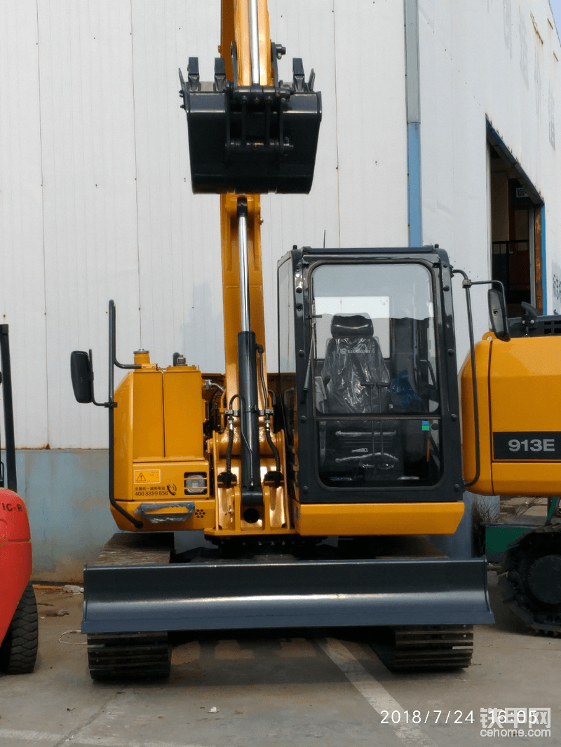

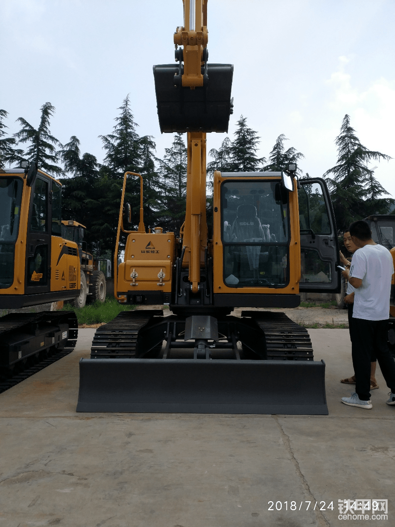

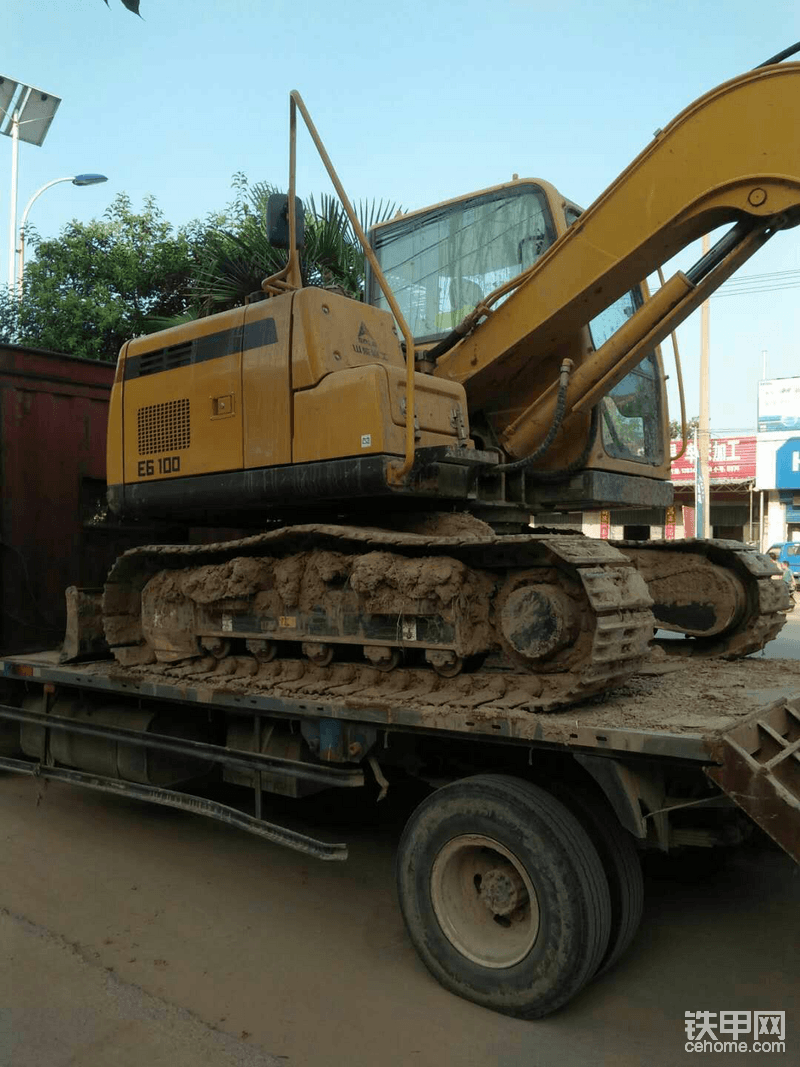

发个图片你看看
万里冰峰 2018-07-29
我不知道其他机子,我发几个临工80,今年3月份车的照片你参考。
