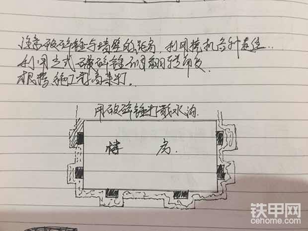

2.打散水沟比打化粪池更简单一些,按照施工放的线,根据施工的要求来打就行,但是散水沟一般都是有坡度的一定要问清楚施工水是往那边流的,这样心里才能有一个大概那些地方应该打深一些,那些地方应该浅一些。散水沟都是挨着楼房的,打操作的时候一定要注意不要撞到楼房。

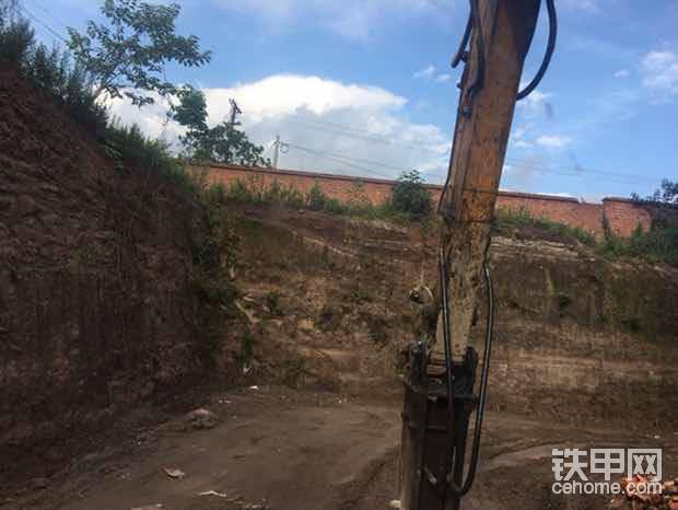

3.修整崖壁,这个在打一些坑的时候施工也会要求把坑的四周修整出来,这个我也写过的大家可以参考一下。

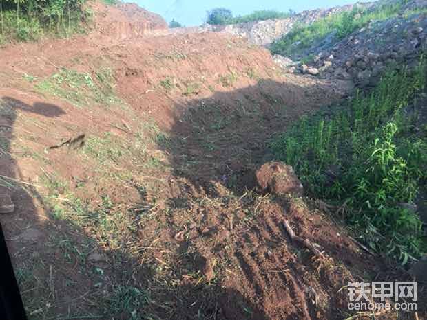

4.爬陡坡和下陡坡,这个是我最害怕的爬陡坡我都不是很怕,我害怕的是下陡坡,我老是会觉得挖机倾斜就会翻,有一天师傅还没来施工就叫我去干活,要去干活首先就要翻过那个陡坡才行,没办法再怎么害怕也要去面对,照着师傅平时上坡的方法,到坡下把大小臂完全伸展把挖机撑起来一些,然后一直推行走,把大小臂伸到最前面就这样还是爬上去了,到要下去的时候,我就感觉比较吓人,硬着头皮干,有时候不逼自己一下永远都是在原地踏步,还是按照师傅的方法,把大小臂伸到坡下面然后推行走,行走一定不要推歪了,铲斗接触到地面,就可以抬一些大臂然后继续行走,直到走到坡下面。下坡没有师傅那么熟练,师傅是直接铲斗接触地面就收小臂,然后履带会翘起来,就缓慢抬大臂,就直接下去了。

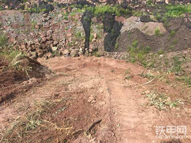

5.施工说的不一定就是对的,我师傅都给施工说这里进去不了,然后就成这个样子了。和师傅弄了半天才把挖机弄出来。

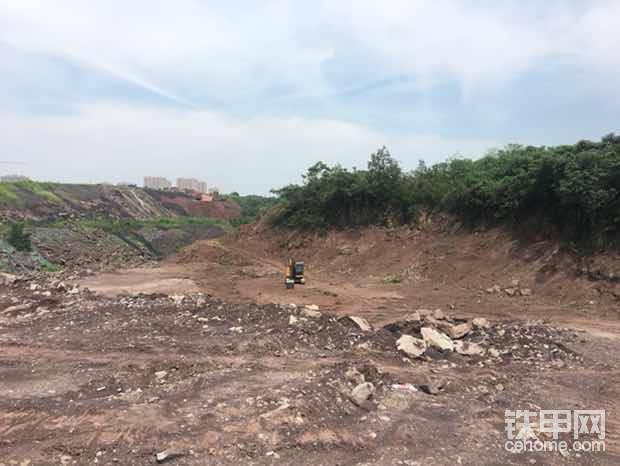

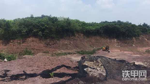

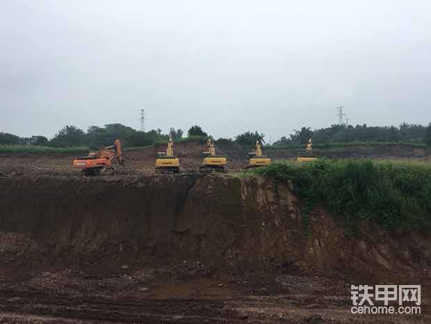

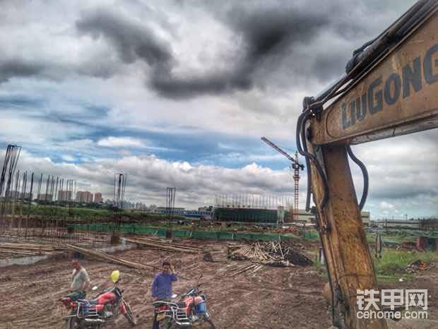

工地一角给大家分享一下。

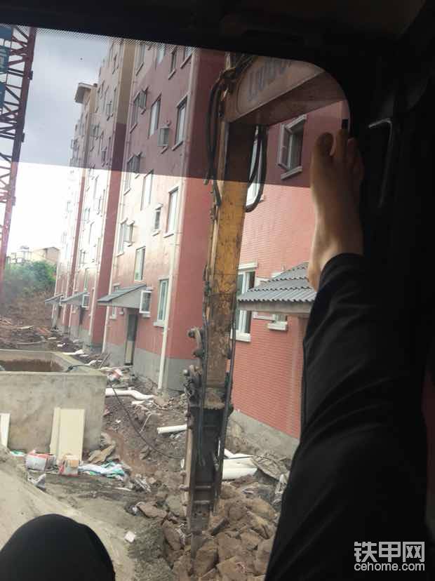

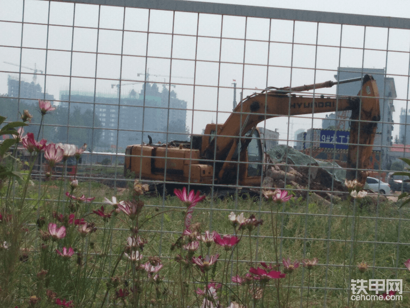

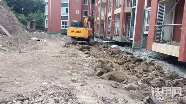

然后到了下一个工地,还是打破碎我已经要被这个破碎整疯了,不过这次打的是混泥土,打混泥土的时候一定要注意慢慢打不要太猛了,混泥土四处飞溅会伤到人的,而且玻璃也有可能被飞起来的石块打碎。施工叫把打出来的混泥土改小,我觉得这个破碎最难的,石头会跑,压轻了不行,压重了也不行,我也不知道怎么给你们形容,就像拿筷子去戳弹珠的感觉一样,放不上去。师傅教我的方法是,轻轻把铅杆放上去,然后就打,石头就不得跑,主要就是换着角度怎么好打怎么打。

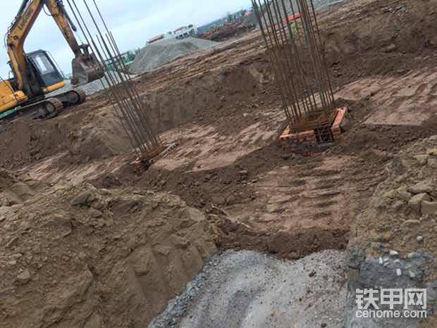

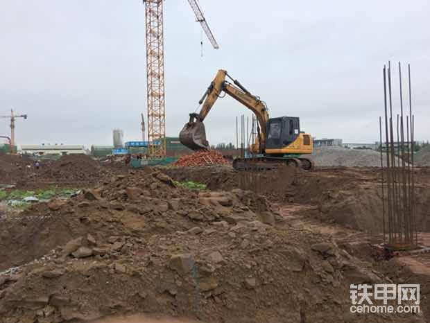

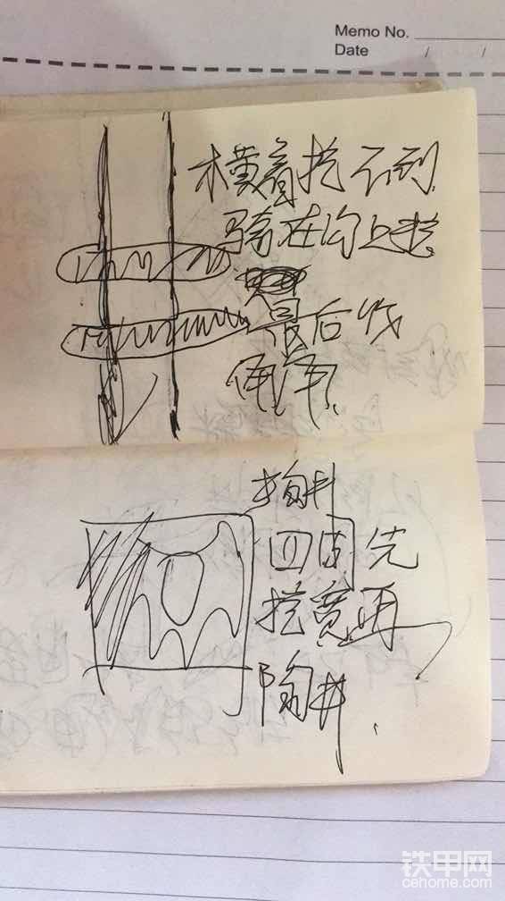

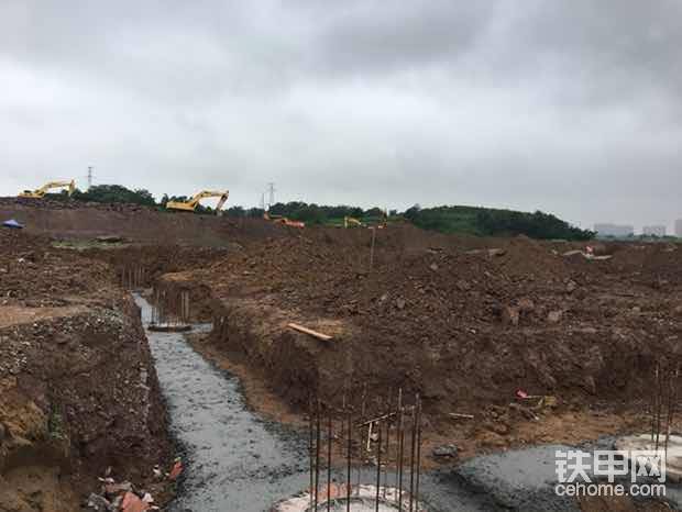

这个工地只干了一天就换了下一个工地,这个工地终于可以用铲斗了,施工叫我们去挖地梁沟,然后掏井,这个以前没干过可以好好的学习一下。
挖这个的时候一定要先想清楚从哪里先开始,从哪里结束,不然到时候沟是挖好了出来不了就麻烦了

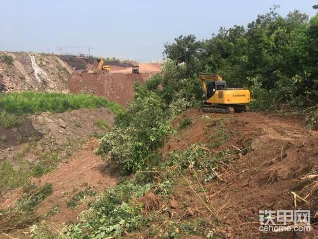

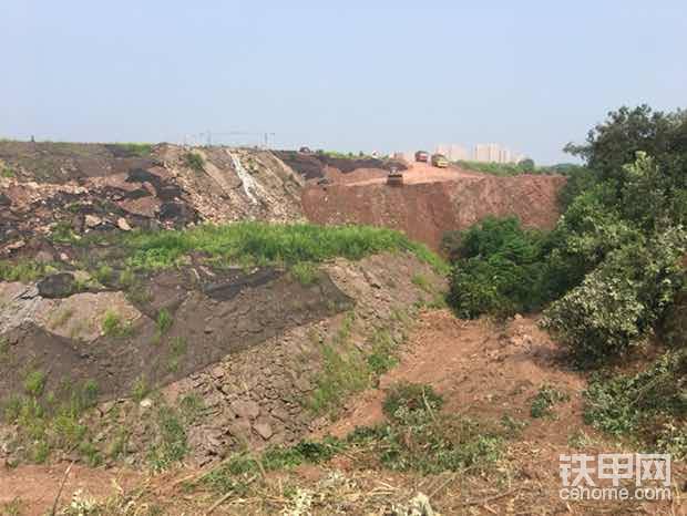

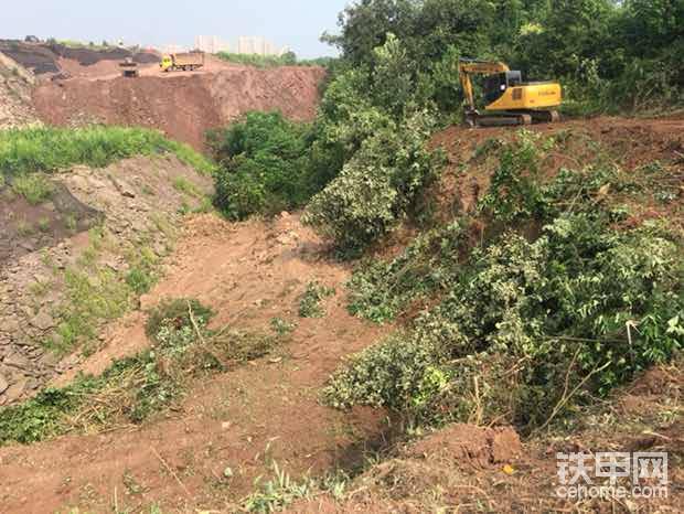

这个工地也只干了几天,把地梁沟挖完就没有活干了,就又到了下一个工地,这个工地才是把我吓得半死,荒山野岭,到处都是坟,哪里都是感觉阴森森的。
这个工地就是让我们搞破坏的,把山上的树全都挖掉,,听着很简单,看着也很简单,但是做起来就很难了,整个挖机漫山遍野到处爬,路要自己修,还能碰到别人的坟否则就要来找我们的麻烦。在这个工地爬的坡和下的坡和以前那个比简直就是渣渣啊!

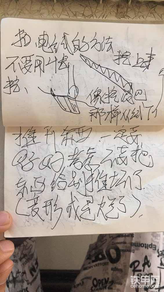

这是在这山上写的笔记,原谅一下挖机晃得不行!
