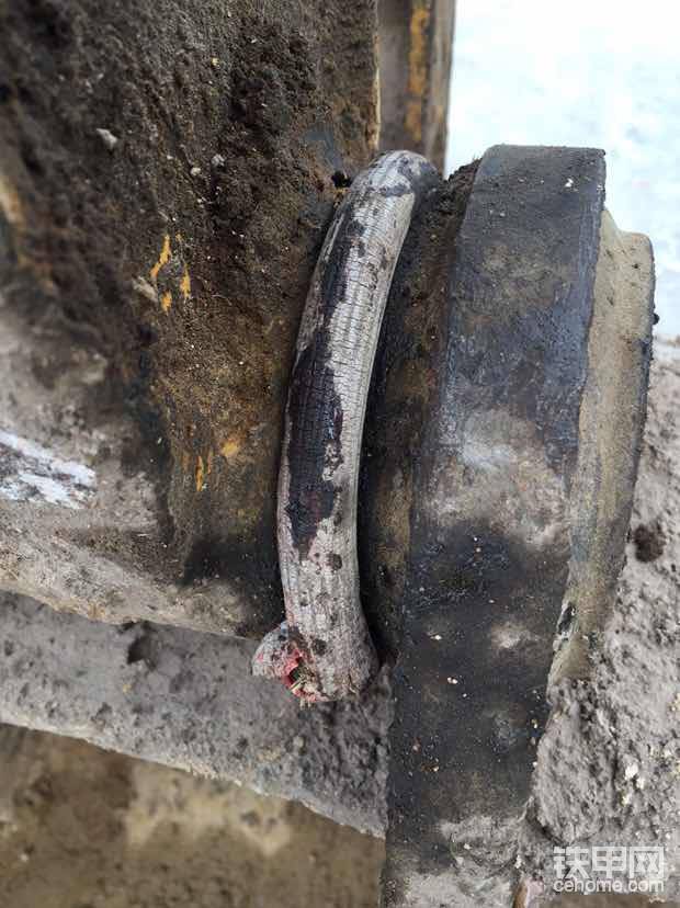

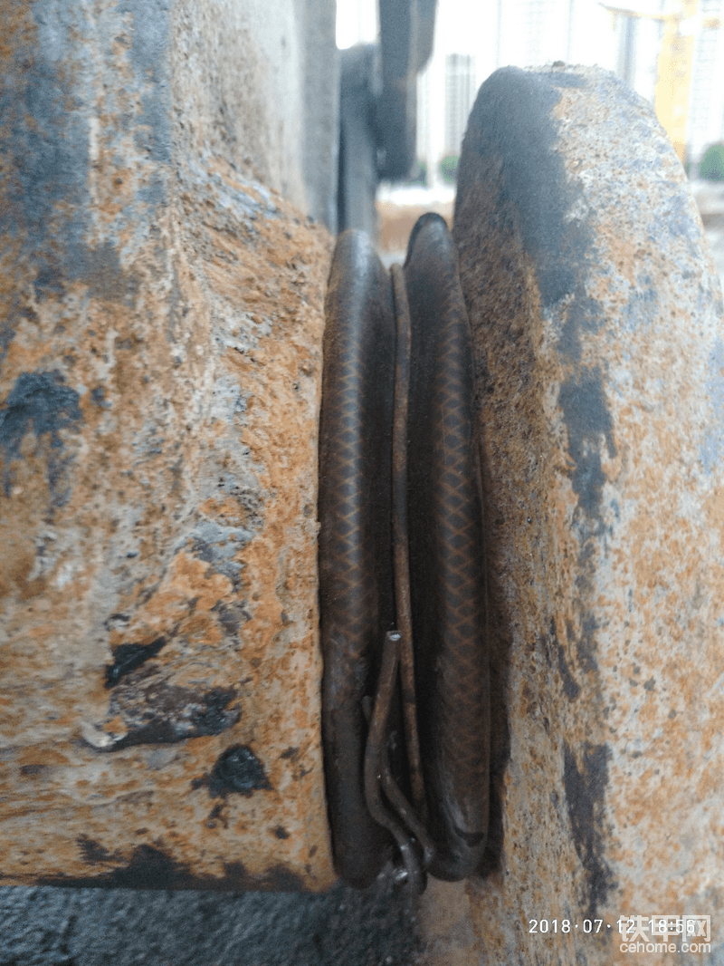

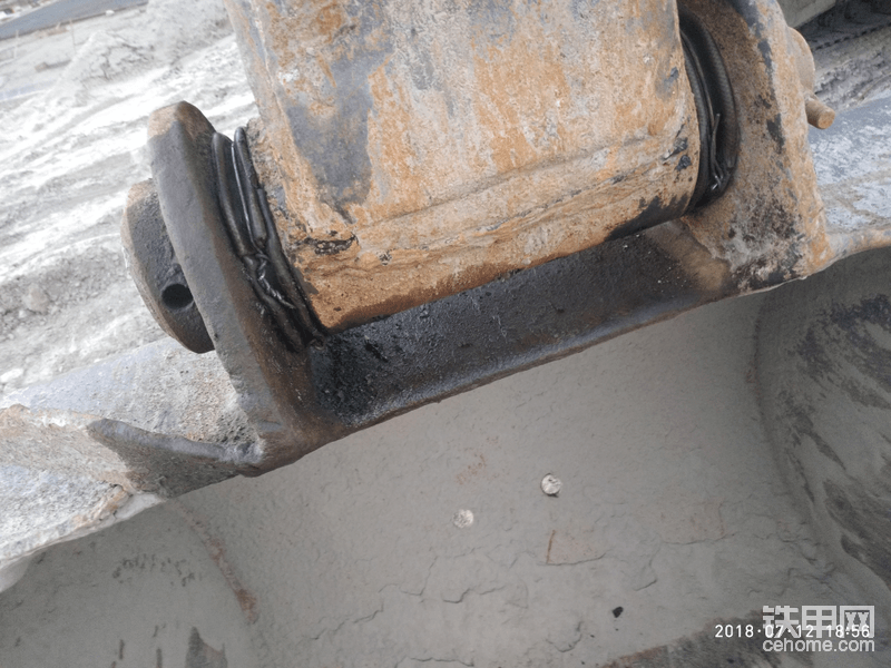

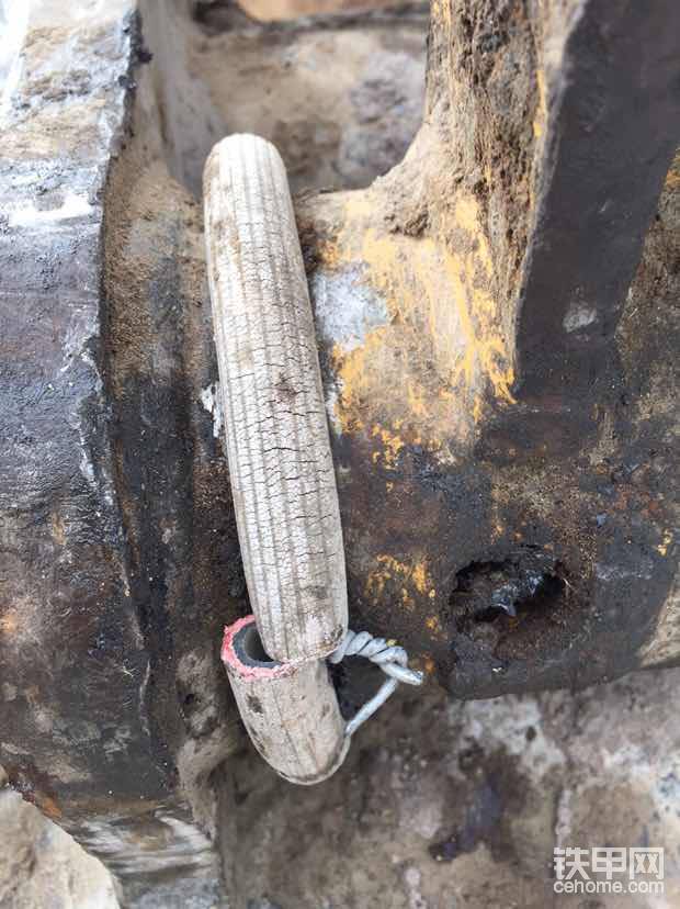

不花1分钱!为爱机加装马拉头防尘罩
一柳二厦
2018-07-26
这种东西用那个运输皮带最好,剪成条状,再用管道箍筋,完美,耐磨而且几乎不进一点尘土,省黄油,减少销子磨损
孤独卡特
2018-07-26
用带钢丝的油管可以用两年,只用换铁丝
沃尔沃&卡特彼勒
2018-07-26

先导管 里面有钢丝耐磨.

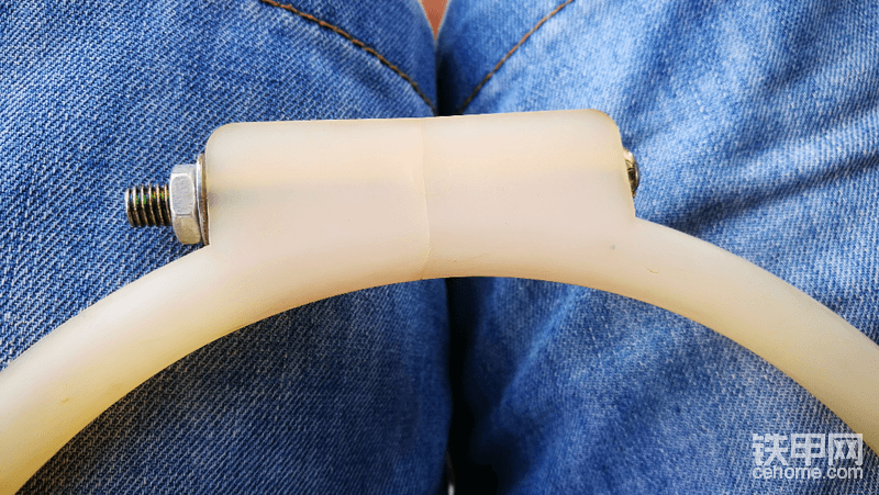

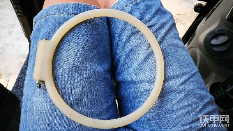

特地照了两张照片,看看,15块钱一个,比原装的粗很多。
回复(3)
对丑女过敏
回复手机用户fmz1489
2018-07-22
15
回复
猴哥师傅买了一台挖机啦
2018-07-21
说是15元
回复
手机用户fmz1489
2018-07-21
老铁,多少钱一个?
回复
对丑女过敏
2018-07-21
有那种牛筋的圈,可以截断然后上螺丝的,我的胶圈断了就是用的那种,等下上一张图给你。你这个东西没用。
回复(1)
