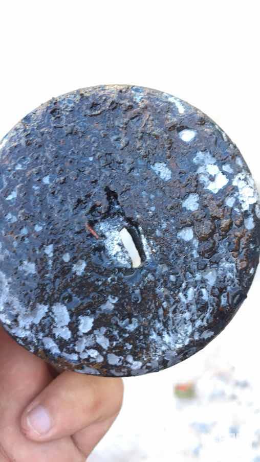

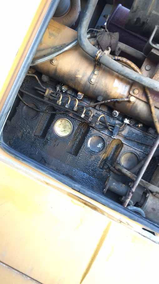

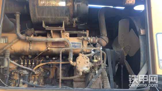

到达工地后倒车的时候发现地上有水还是一条直线一滴滴的立马熄火打开机罩一看就看到左侧的发动机水泵位置的水堵漏下来的。再看了看水箱水发现少的不多立马开往附近的修理店让修理工给我换,这个夏天干活儿又带漏的怕高温所以早点换了比较好。刚开始修理工因天气太热太晒了不肯换,我就说 要不你下午阴天的时候换,我顺便帮你忙换一下而且人工费你自己定一下,水堵我自己准备了,好话说尽了修理工才肯答应给我换。

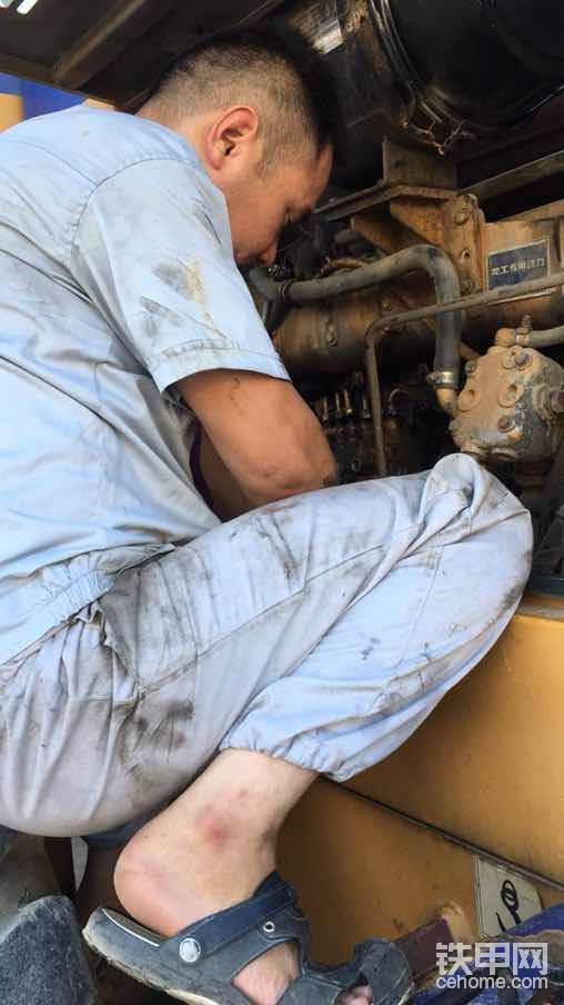

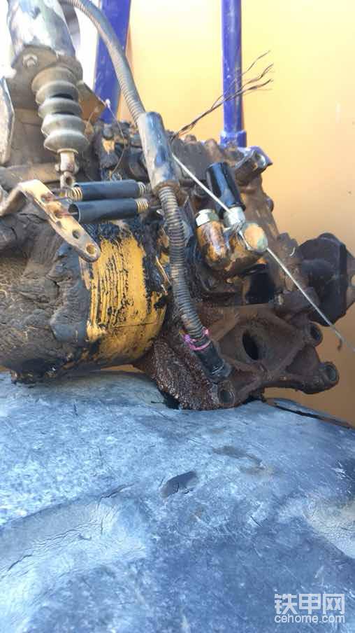

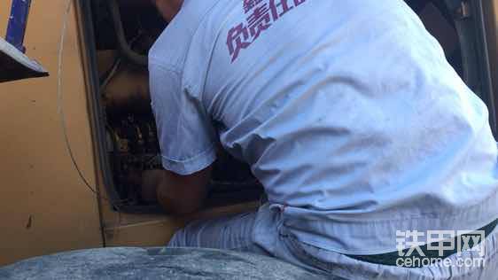

先开始准备好工具,拆油泵的高压油管跟固定油泵的螺丝以及通往油泵的油管等,油泵拆下来后看到里面有一个水堵的确破了一个小洞,修理工拿着平口螺丝刀跟锤子把破了的水堵给敲出来,但水堵跟粘在缸体上面一样无动于哀,最后用了各种工具还是废了好劲才敲出来,敲出来后机体浑浊的水随着洞口流了出来,等水流完后把装水堵的周围的油腻东西弄干净,再拿出准备好的水堵周围涂上密封胶再慢慢的敲进去,然后开始水箱加水试试漏不漏,最后装上油泵启动发动机试车还稍微调高了一点怠速,自带水堵+人工费=150元。
