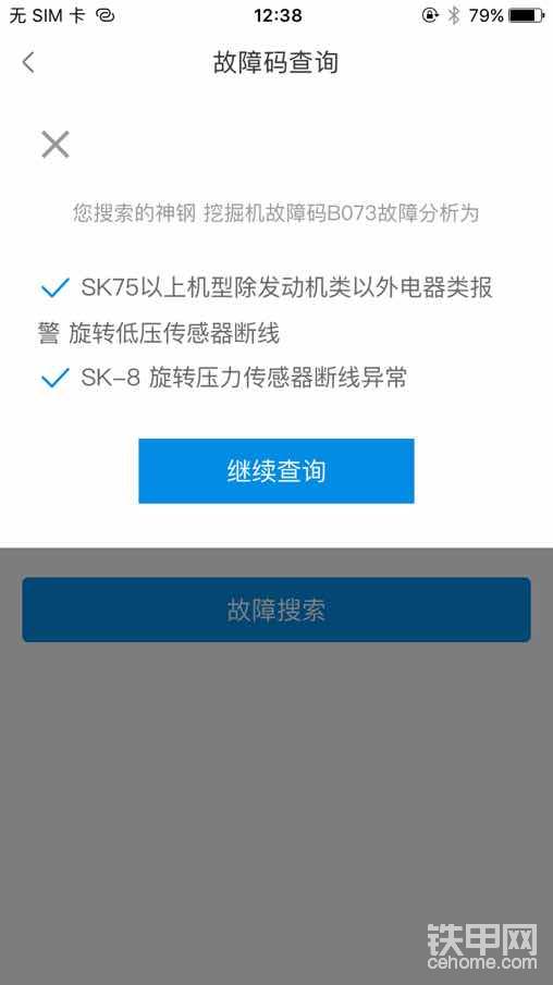

铁甲网首页 铁甲论坛 神钢260-8报警B073 发帖 评论 神钢260-8报警B073 187****2927 2018-07-17 2573 2 神钢260-8挖机报警b073是哪里的问题? 神钢 图片 发表回帖 全部评论 神钢挖掘机联盟 2018-07-17 检查旋转压力传感器,看看是插头松动还是低压传感器故障。 回复(0) 岁月静好。 2018-07-17 不用谢 回复(0) 已展示全部评论
