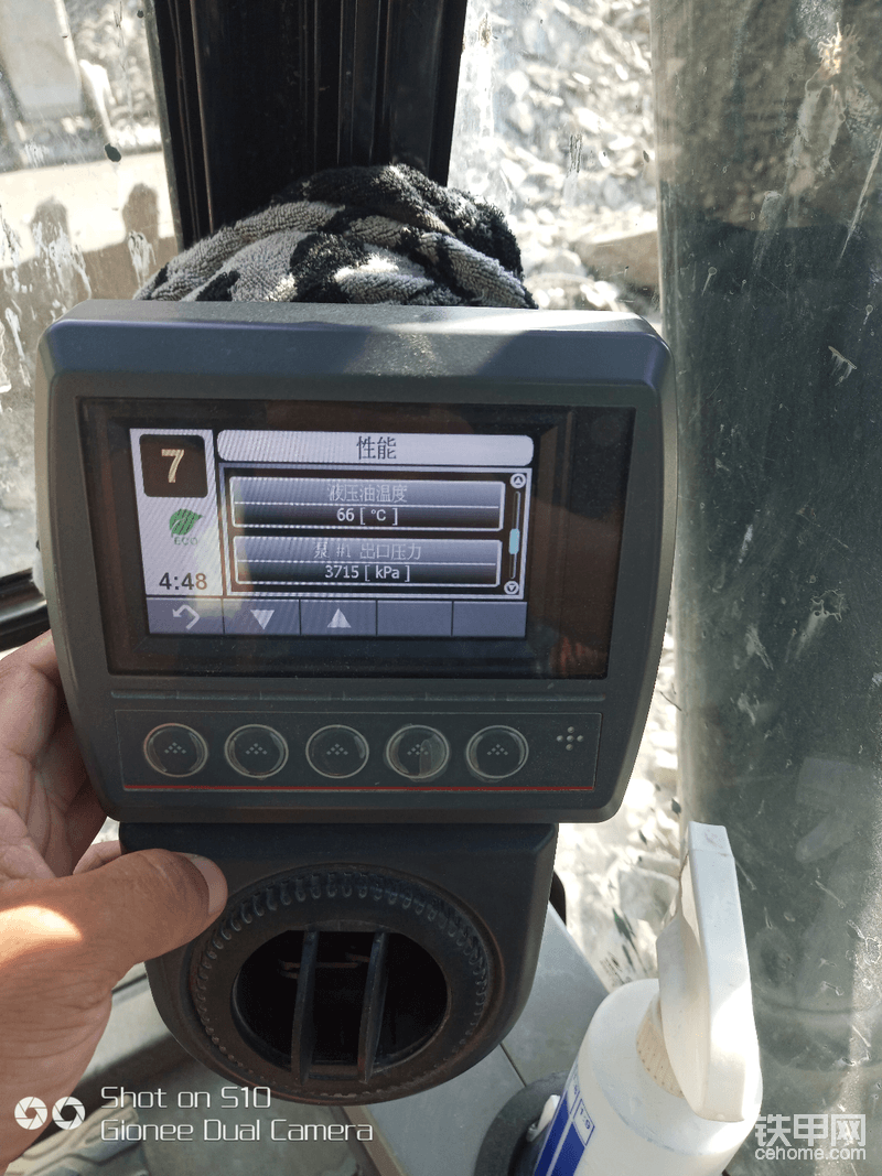

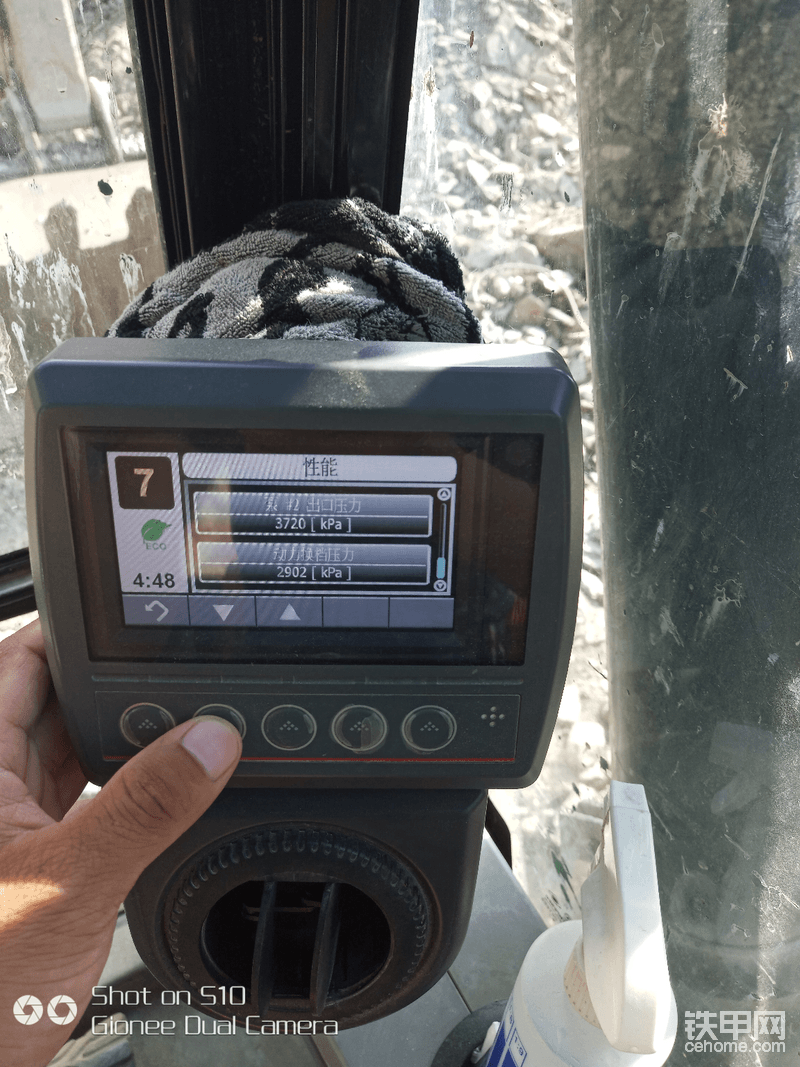

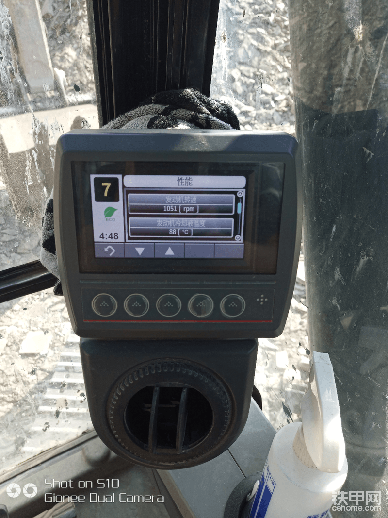

同样的烦恼,
阿米古
2018-07-17
风扇离合器
柳工908C
2018-07-17
夏天气温高,一般老机水温高很正常,空调尽量不用,机罩能拆就拿掉,我的就是,水温上92,拆了发动机盖板,水温最高80以下,不过你的液压油温好像90了,有点高,我的液压油温拆了盖板,一直70度以下,他们说油温高
回复(1)
斗斗金兜兜净
2020-04-16
你的搞好了吗,我的908c最近高温厉害
回复
老天
2018-07-17
正常90度吧,天气热嘛
夏夏夏夏
2018-07-17
自己检查咯,皮带是不是该换了?
回复(1)
手机用户cfhknvx
2018-07-17
皮带有时间会叫
回复
铁甲 小六
2018-07-17
是不是风扇装反了,还是散热器堵了
回复(1)
手机用户cfhknvx
2018-07-17
没反
回复
manwang-
2018-07-17
初步看,是散热问题,还需要详尽数据,进行分析--风扇转速,动作速度等。
回复(2)
manwang-
2018-07-17
需要检测~看看风扇转速,还是散热器堵塞?基本为转速低了!
回复
手机用户cfhknvx
2018-07-17
风扇也是大风扇
回复
没有呢 把节温器拆了温度低了一点点
回复
