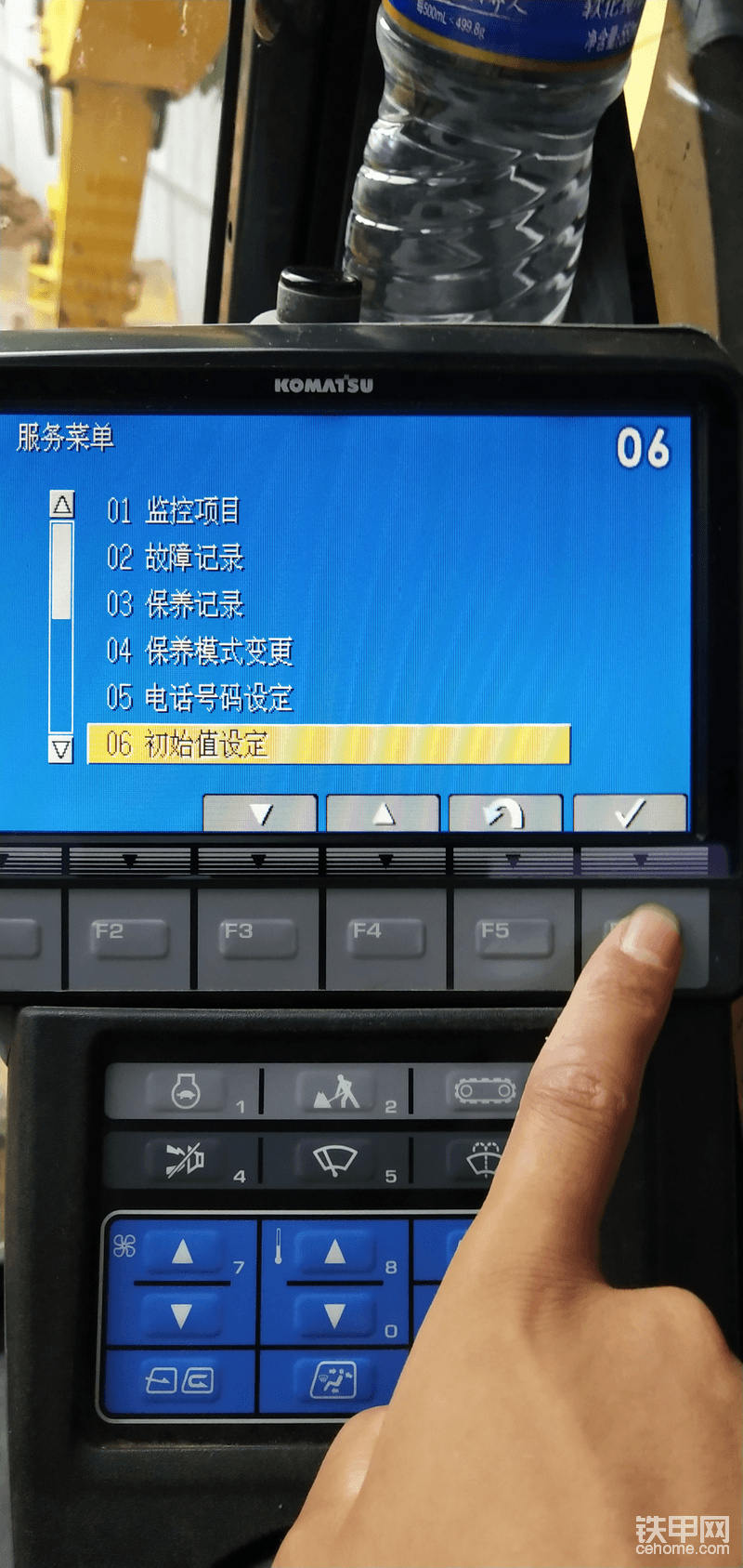

打开钥匙门按住4,再按123
往下翻,就会看到一个初始值设定
往下翻,就会看到一个初始值设定
点开初始值设定找到摄像头设定
点开初始值设定找到摄像头设定
现在呢,你已经算是完成一半了<img class="smiley" src="/img/smiley/new/tiejia2.gif"><img class="smiley" src="/img/smiley/new/tiejia1.gif"><img class="smiley" src="/img/smiley/new/tiejia11.gif"><img class="smiley" src="/img/smiley/new/tiejia37.gif">接下来我们开始下一步
现在呢,你已经算是完成一半了接下来我们开始下一步

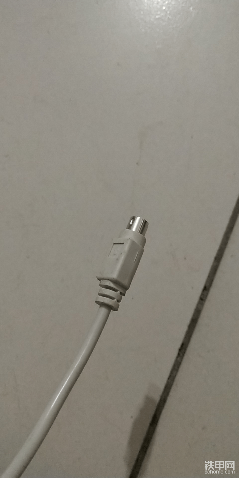

接下来开始买配件 去某宝上买一个八针公对公s插头
额 那个八针公对公插头就是这个样子
额 那个八针公对公插头就是这个样子

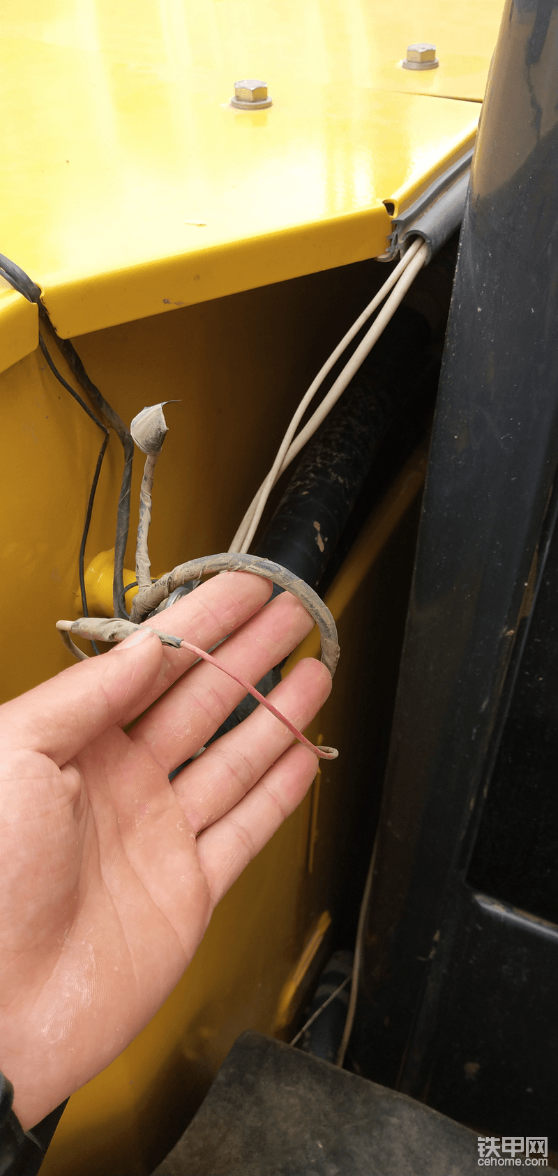

先接线
先接线

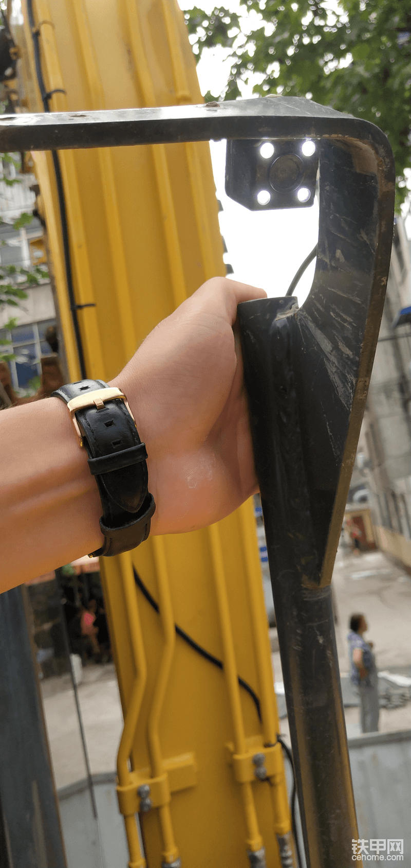

在找地方固定摄像头看你自己安那比较方便。就往哪安这个不固定
现在呢,你可以上车点开后摄像键去体验你的第三只眼了,不用扭头就可以看到后方美女哟<img class="smiley" src="/img/smiley/new/tiejia1.gif">
忘了给你们说那个八针公对公插头是安在显示屏下面把黑塑料壳子卸掉就能看见那那个插头了,那个摄像头和那个线买回来把那个头给全部剪掉。只留一个头就是在显示屏下面插那个头 ,然后你就自己一个人先接吧。这个摄像头和那个线没有直接的插头,所以得把那个两个头给剪掉,甲友们行动吧,有什么不懂的可以问我。
摄像头目前已经用了有一年多了也没有坏过挺好用的
