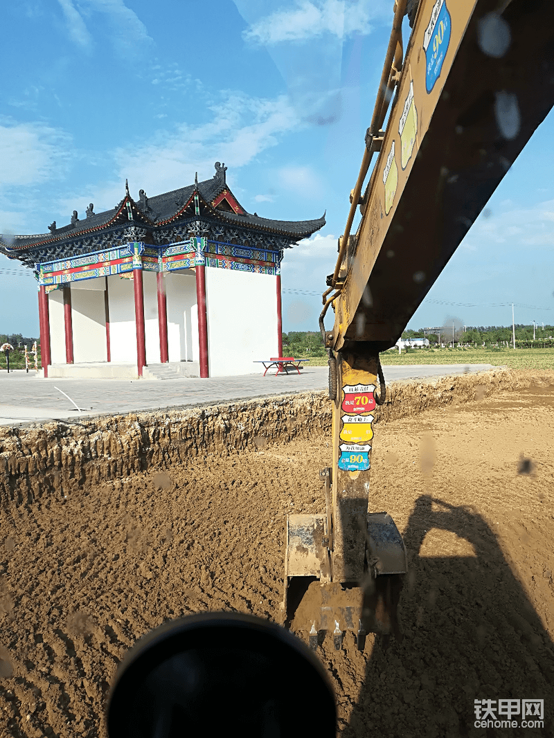

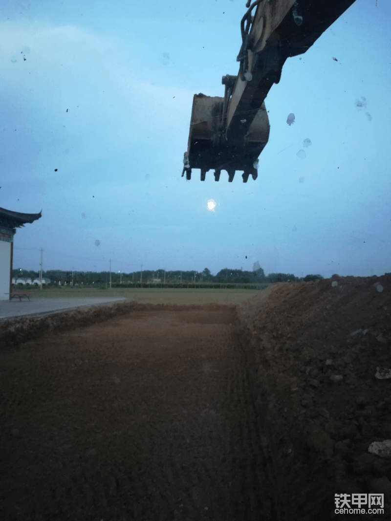

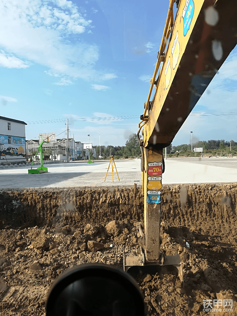

我在这里是挖一个比较大基坑,这边是在建设我们当地的文化广场以及配套设施,配套设施需要建设两排住宅。占地面积比较大,所以也就是大面积整平,当然面积越大难度越高,所以说整平考验眼力,下面说说挖平技巧。

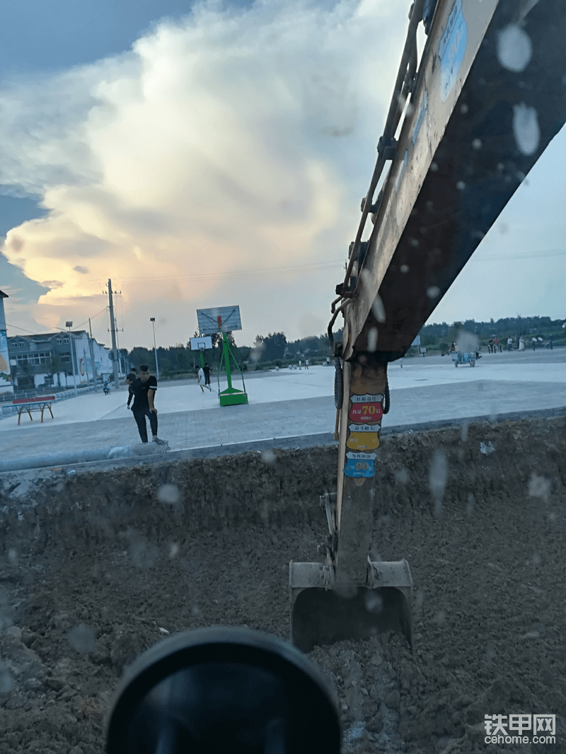

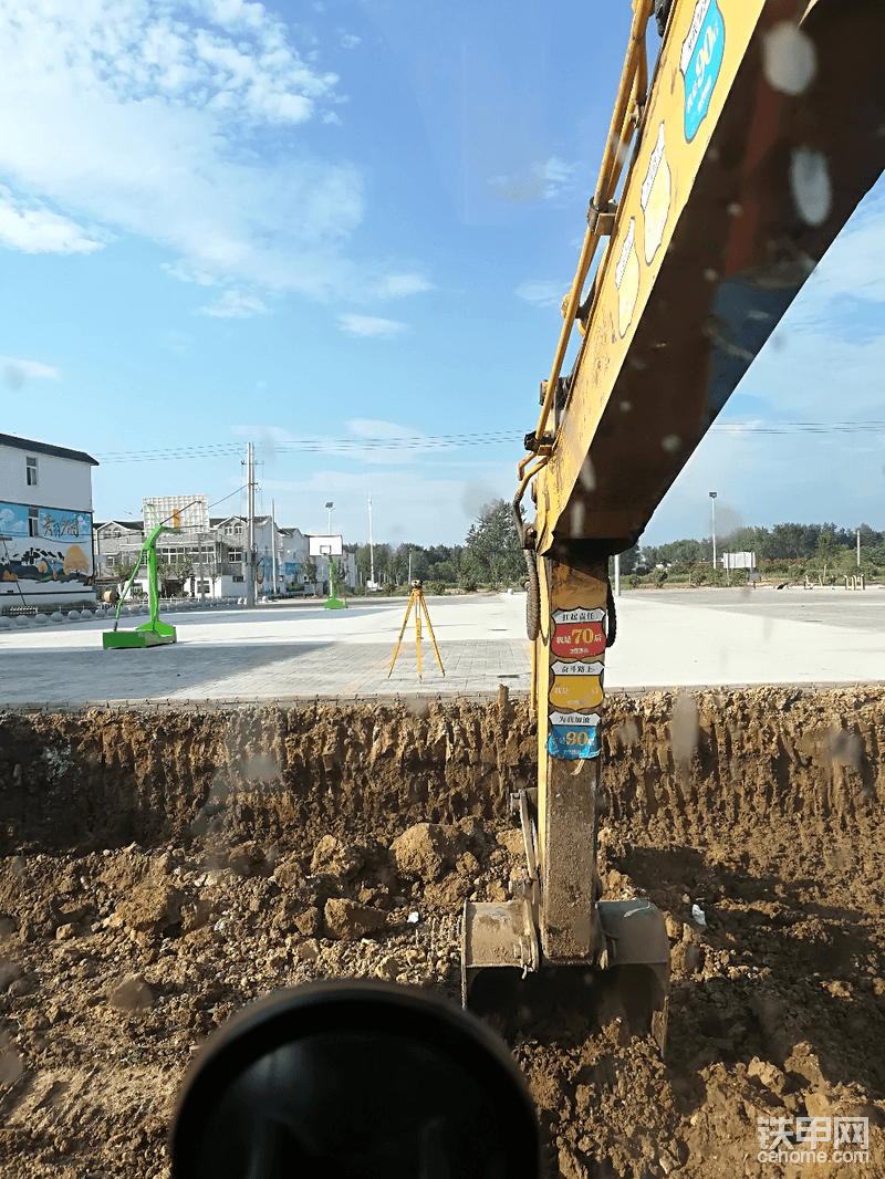

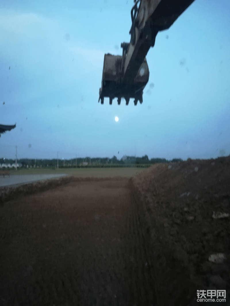

首先摆正机器,如果刚开始不能掌握深度,下斗时别太深,不能求急别想一次开挖搂到底。刚开始多搂几次,如果刚开始不熟练,可以把前挡风玻璃打开。因为长时间整平会有视觉疲劳,打开前挡风玻璃效果会好点。如果还是不行,可以干一段下车看一下。好在我今天有两个施工员在测量,隔一段测一下,高了低了他可以及时告诉我,这样对我有很大的帮助,工作起来也就事半功倍!

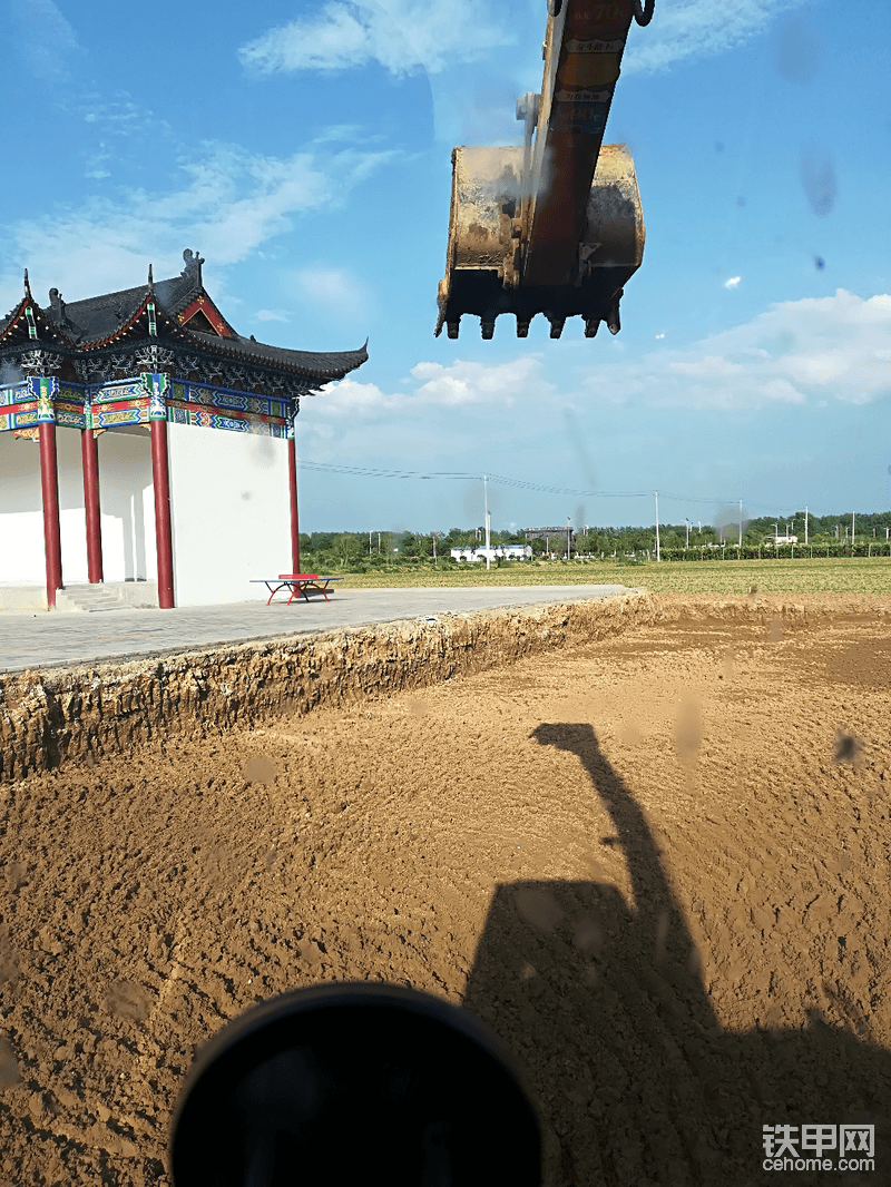

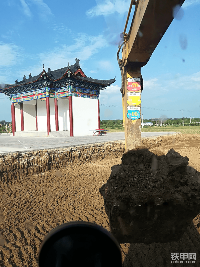

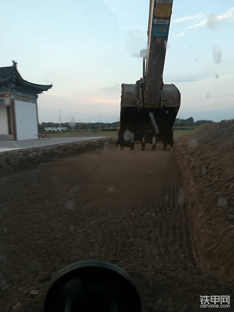

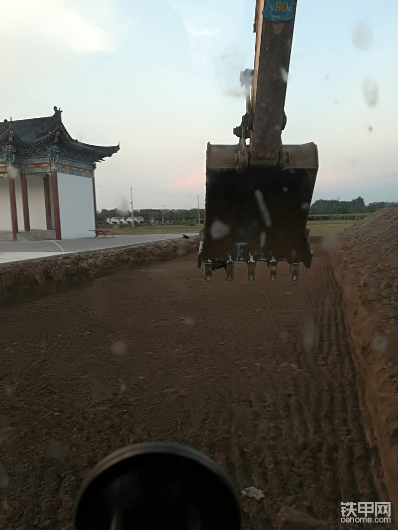

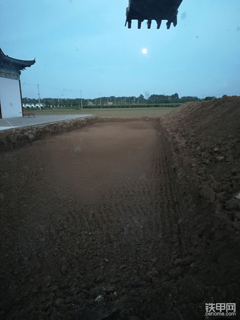

操作时如果是需要挖掘机大面积开挖,可以先用铲斗搂侧面,然后一斗接着一斗。尽量做到下一斗齿压到上一斗齿,然后再搂正面,操作一样也是一斗接着一斗。视频中可以看到,下斗时不要大力砸,一定要轻,这就是所谓的软着陆!
反之如果小面积开挖更简单,直接机器摆正一斗接着一斗往后退,斗齿压斗齿印效果更好,看起来也舒服。
操作角度控制在45以内会更好操作,操作时由远往近,在挖斗小臂伸开后软着陆着地,然后往机器靠近,靠近的同时慢慢的抬大臂,在中立的时候大小臂成90度时,再慢慢的压大臂,一气呵成这样效果会更好。
整平是个技术活,需要时间,心平气和,慢工出细活,但工地可能不愿意,需要在质量和效率两者之间找平衡点,这样施工员更会认可你。

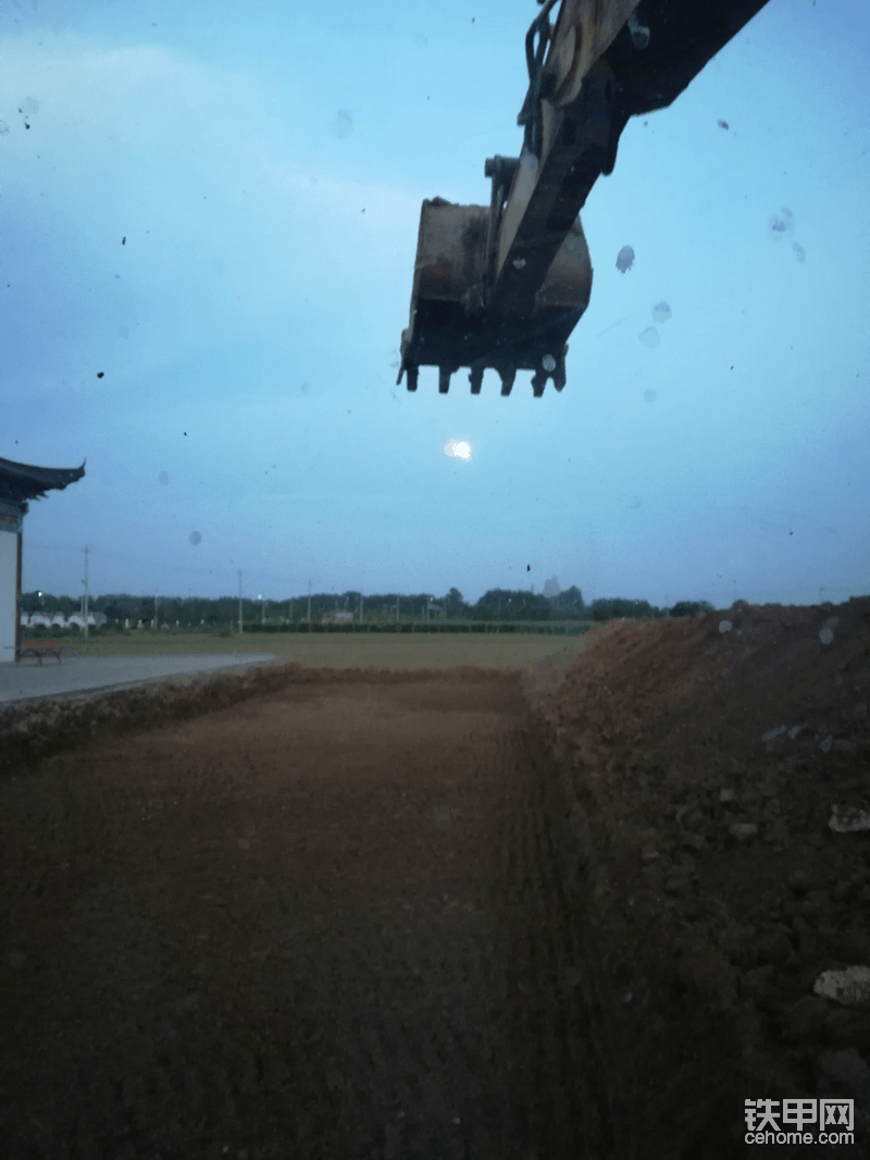

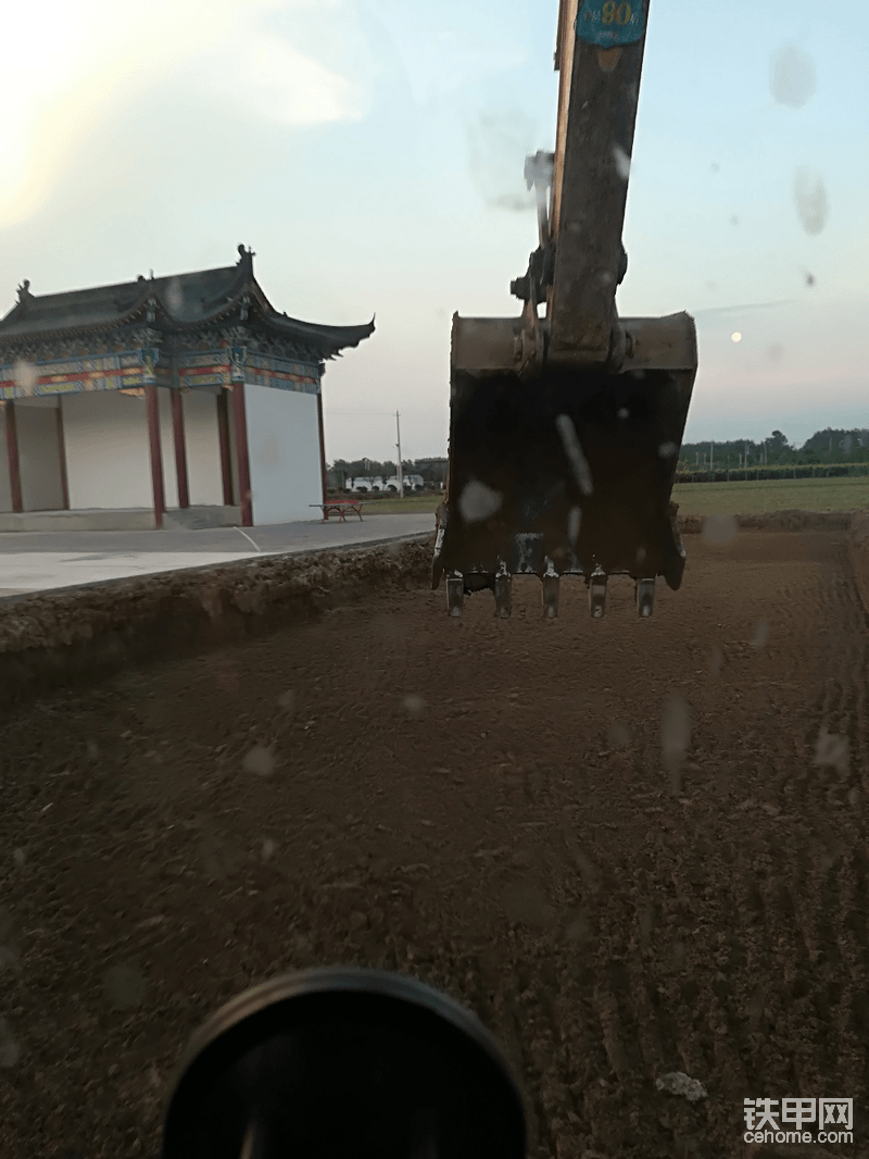

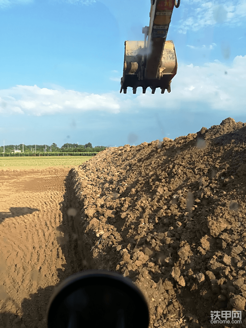

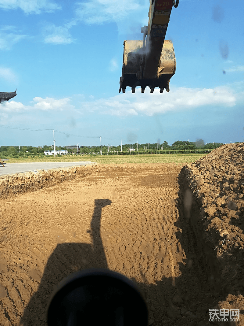

大面积的整平需要点、线、面相结合。整出来才漂亮,线就是地槽的边缘,整平漂不漂亮关键看你的线处理的如何,如果边缘七高八低的,哪怕你整的再平,最后看起来也不漂亮,因为边上的线不直。所以说一定要把线,也就是边处理好,这样有点做参照有线作参照 整起来就相对容易了。
点、线、都找好了,面自然就出来了,整平最主要的是眼力,不单单是整平就连平时干活也需要眼力。
