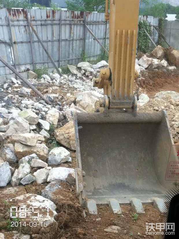

这种斗只适合崭新机子,0.28的斗也能搞到5颗牙齿,我就换过,效率比0.25的加长斗好用!你挂0.37实在是太大了,时间长了,速度肯定变慢,水温,油温全都上来了,还爱爆管,漏油!还是改成我跟你说的0.28的五个牙齿的那种斗就行了!既好看,又不伤车!

我这个是0.37的斗
回复(1)
崇明机手
2018-07-05
你这个应该没有0.37,可以量一下长宽深算一下的

挖土拉的
2018-07-04
挖斗焊的不错

xuhaihong
2018-07-04
你这转速差不多快2000转了吧,包活干嘛??
回复(1)
崇明机手
2018-07-04
这是我自己的活才这样干的,小松60-7没有转速表,看不到转速,油门大概8成左右

上山下地
2018-07-04
斗大时间长了很伤机器,我加了个半年就割掉了,机子伤不起
回复(1)
崇明机手
2018-07-04
小松60-7带的标准斗是0.37的,貌似我这个还不到0.37,再说了,做时间的活,我可以不挖满斗啊,斗子大了,并不一定需要挖那么满的

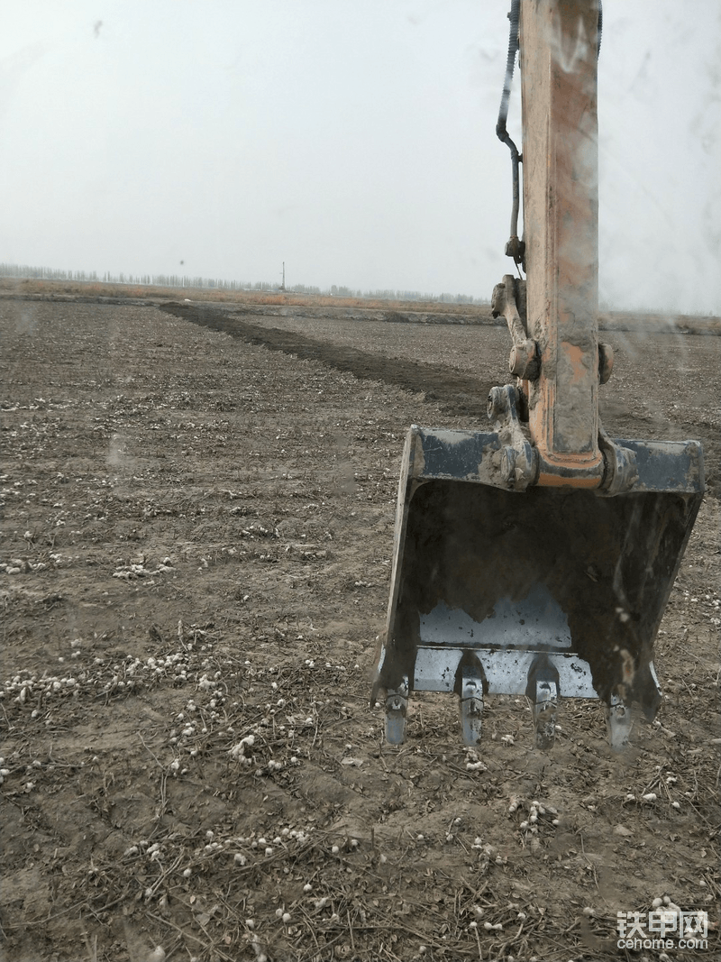

晓雨
2018-07-04
和我的差不多
回复(1)
崇明机手
2018-07-04
你这四个斗齿的,平整效率不行

挖机在手,大地颤抖
2018-07-04
改那么大时间长了有的你哭
回复(1)
崇明机手
2018-07-04
小松60-7的原厂土方斗是0.37的,我这个应该还不到0.37,所以并没有加大,只是比以前的石方斗大而已,再说了,我自己开,做时间的活,都是不挖满的,每次挖土挖个大半斗,对挖机不造成任何伤害的

实力铸造经典
2018-07-04
这是正常速度吗?感觉我的70-8没这么快……
回复(1)
崇明机手
2018-07-04
是正常速度啊,油门大概8成左右,一般不是干自己的活,最多5-6个油门,没有这么快的
