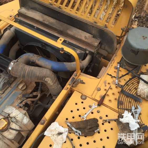

这是第二次换水泵了,上次6500小时换的,现在步入一万小时,前几天听见发动机声音不对劲,然后昨晚加班到凌晨一点,然后电瓶灯报警,然后水温报警,赶紧让机子运转两分钟台速,熄火,打开发动机盖一看,发动机风扇皮带断了。

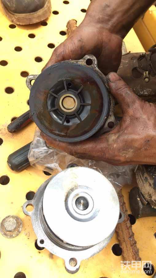

赶紧打电话给售后公司,一根皮带375元。因为挖机上面断的这根只有100块。以为质量不行。凌晨两点去售后公司拿了根皮带。今早准备装时发现水泵用手扭动时有声音。打电话给外面的维修师傅,他们说可能水泵有问题了,不然才用了100小时的皮带不会断。

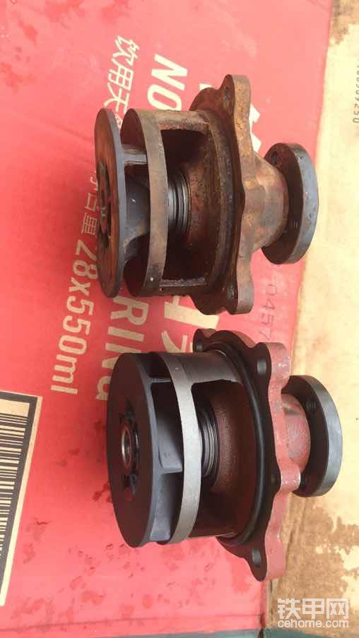

然后联系修理厂师傅,有没有货,好不容易联系一家,说有,然后等了修理工师傅三个小时,拿过来一看,上面的叶片是生铁。原机子上拆开那叶片是胶类特殊材质。然后联系从长沙发货,这个时候已经12点了。
那种跟挖机上面的一样材质的要500。算了,咬咬牙,买了,准备发货,竟然要两点才能要班车。没办法,让配件商给我用滴滴顺风车发单。多花点钱早点拿到货。1点从长沙,三点多就到衡阳了。而且直接给我送工地上。在这感谢滴滴。
这种才是跟旧的那个差不多。装机。

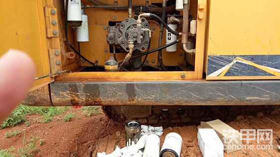

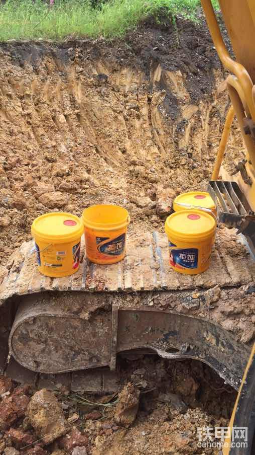

换原厂皮带。刚好防冻液也用了有两年了。然后把防冻液也给换了。
中间还下雨。修理工师傅帮忙弄好,试机。一切顺利。搞机械的真不容易。本人语言表达能力不好,勿喷。
