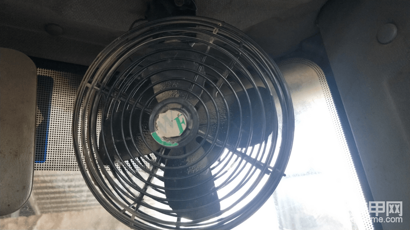

众甲友在工程机械上怎么过夏天,特别是铲车,背后是高温的发动机,屁股下面是变距器,旁边是液压油油箱,那个部位都是在90度左右。以前车内降温主要是风扇。
以前的降温神器就是它,靠着它渡过了一个个夏天<img class="smiley" src="/img/smiley/new/tiejia28.gif">其中的滋味大家都知道。
以前的降温神器就是它,靠着它渡过了一个个夏天其中的滋味大家都知道。

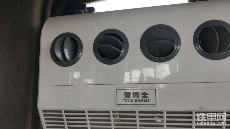

今年夏天加装了电空调。
今天的主角,清凉一夏,交给它完成。价格还可以,不开发票3000,开发票3400

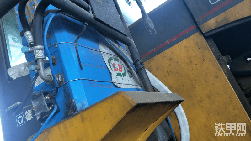

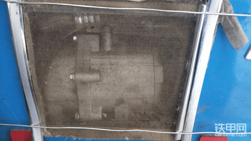

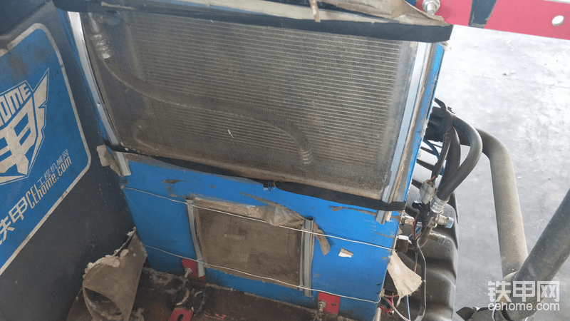

外挂机,里面是散热器,压缩机和3个5脚继电器
压缩机
压缩机

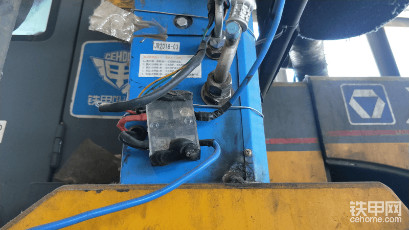

外挂机侧面,接电源处
外挂机侧面,接电源处
外挂机负极接车体。
外挂机负极接车体。

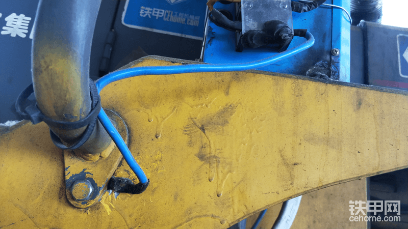

红色线是风机正极和保险片,绿色线风机负极和车体连接。
左空调调节工作时间,右空调3个档开关,据说此开关不宜开3档,害怕电流大,烧坏东西。不过1档风已经够了。

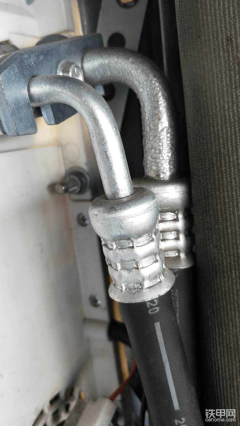

空调高低压管
空调高低压管
外挂机背面
外挂机背面
空调正极接电瓶正极,要拧紧螺母,不然空调正极线发热。正极线外穿透明塑料管防护。蓄电池是120A的瓦尔塔。

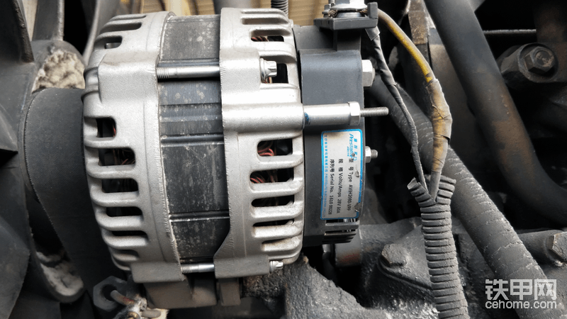

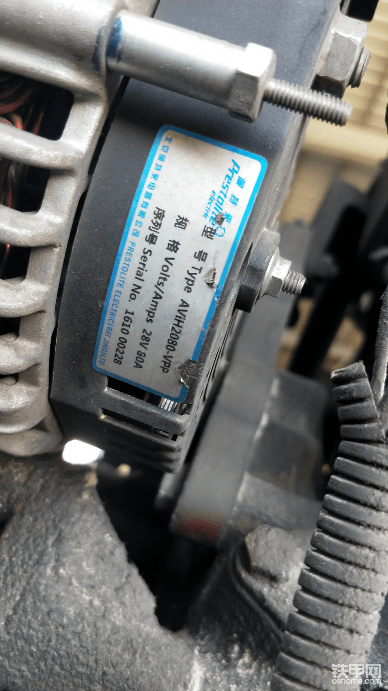

又加装了新发电机,据说是国3电喷车用的。兄弟们给看一下,是不是。
发电机铭牌,据说发电量80安培,2000瓦。也不知道被忽悠没,反正现在够用了。

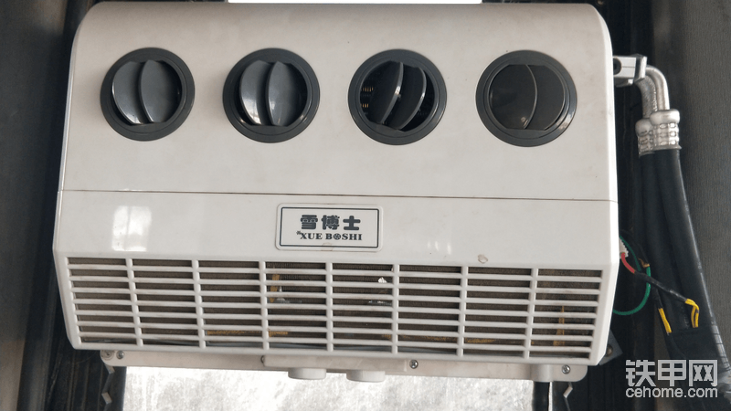

温馨提示!!!空调风向调节,应该开向上方,让冷气从上方下来,不要直接对着自已吹。

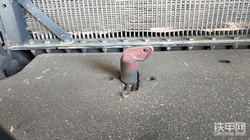

加装的蓄电池开关,陕汽德隆的,车上加装了电器,人离开车把电源关闭,这样安全<img class="smiley" src="/img/smiley/new/tiejia50.gif">
