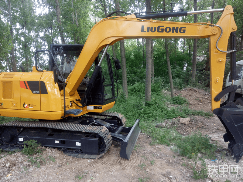

先让你们看下我的老功臣哈哈。机子是18年5月25号在商丘提的到现在一个月多点,干活基本上以土方为主,各个乡镇村庄打游击,现役230小时,马上迎来二次保养。
动力方面,洋马发动机46千瓦不带增压,力量绝对够用。大泵YINLAI,底盘山推。

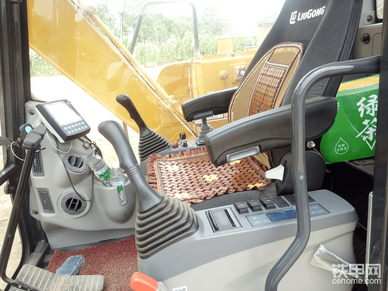

先说下优点,整体外观高大上,驾驶室很大,媲美其他品牌150型挖掘机驾驶室,视野非常开阔,驾驶动作柔顺协调,平整场地装车连贯动作快行走也非常有力,上一些陡坡基本无压力,但不建议这样做,因为这样很伤行走马达的。手柄很轻,干一天活下来不会感到胳膊累。空调很给力,出风口超多,并带顶出风功能,冷藏室设计的也很人性化,座椅人体工学设计的也很到位,坐着很舒服。

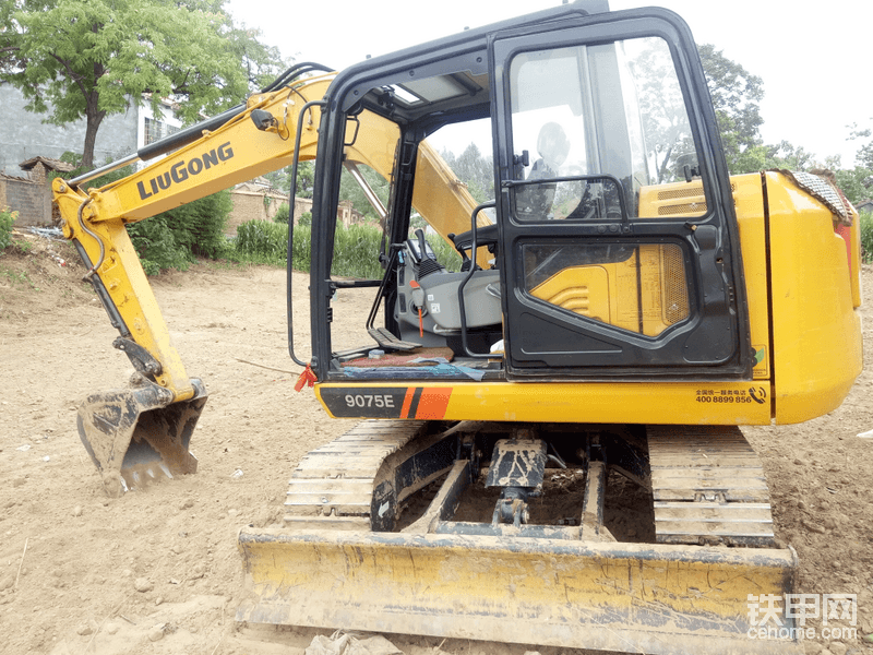

其次就是漆面做工不厚实感觉很薄的那种,有些地方都已经开裂了。还有就是推土铲泄压快,大半天就落单到底了,干活的时候老是不自觉的提一提推土铲,问了售后,说是没有安装截止阀,是为了保护推土铲油缸和液压油管,好吧,暂且相信吧,反正不影响正常使用。
