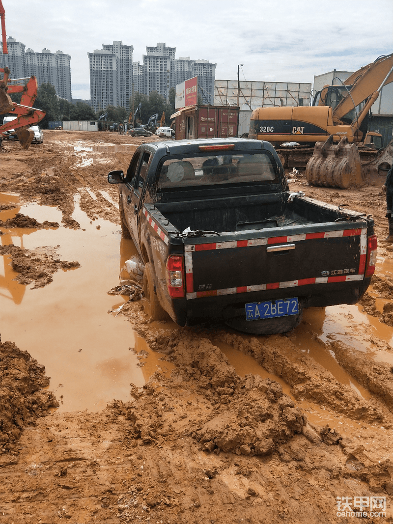

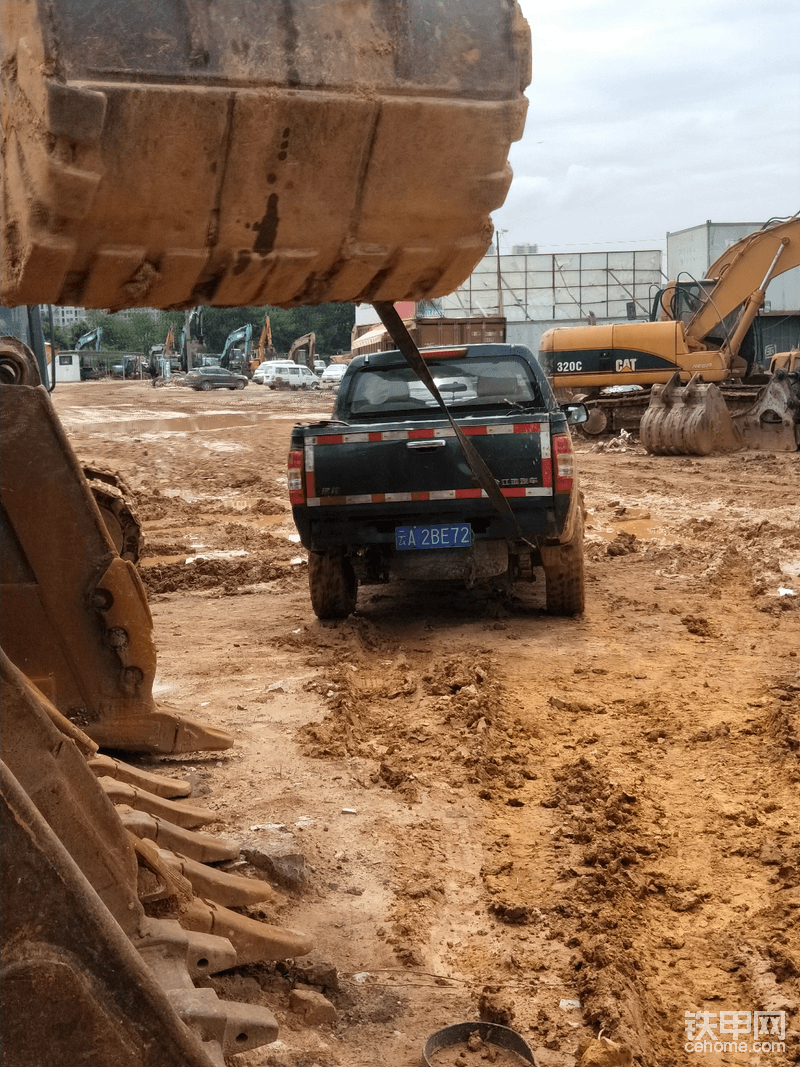

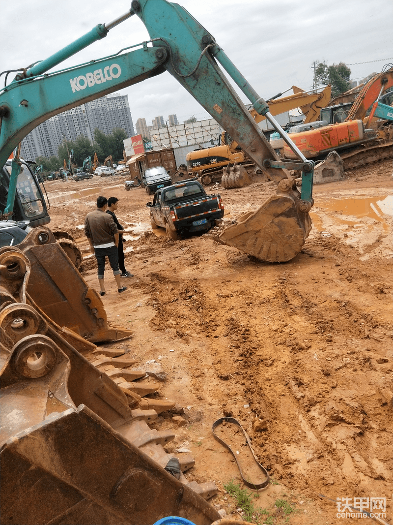

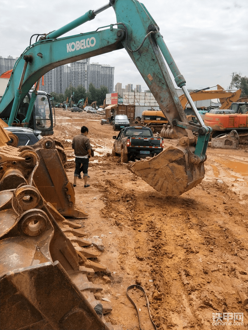

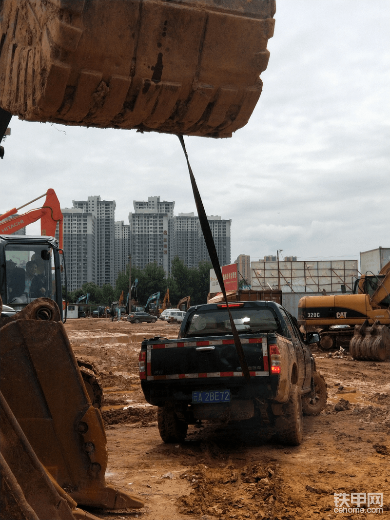

      机器一拖回来就下雨,但是没办法啊,下雨还不是要搞。由于长期下雨,又是在停车场里面,路有不好走,我们一进去就被困在里面出不来了,
哎,没办法啊!只能找机器拖了,结果叫抠脚的老板开哈弗车去拖啊他不去,没办法就只能请停车场里面的人开机器掉了。又去给别人下小,后面找到了一个好心的老板,他有开挖掘机拖出来。这个就是救星神钢260救出来的时候了机器出来我们把液压泵拆回去以后就洗液压系统了。

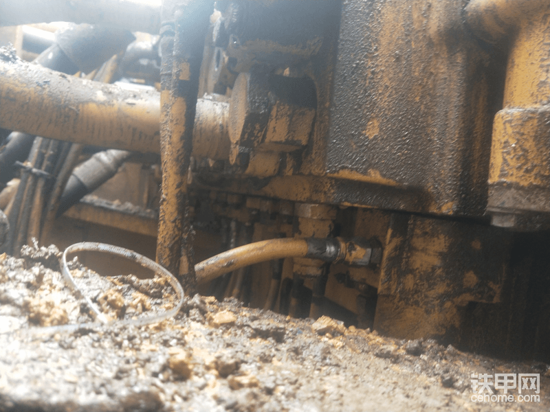

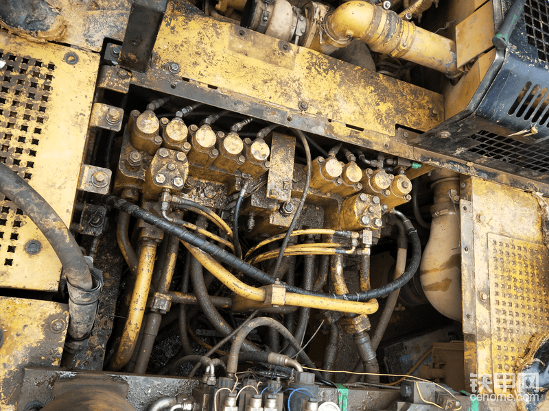

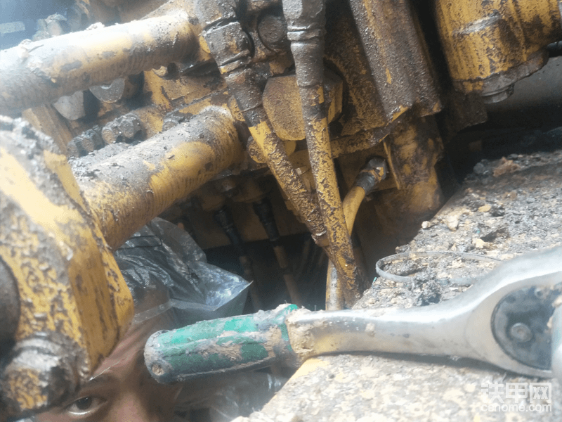

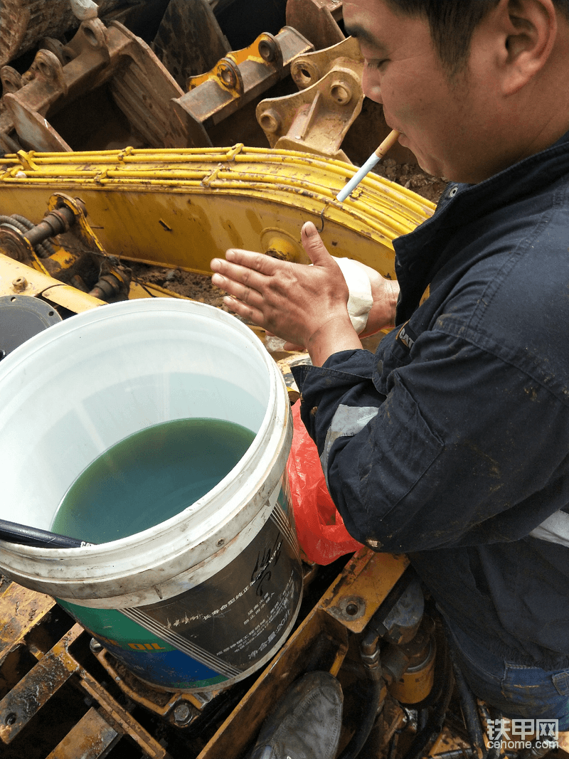

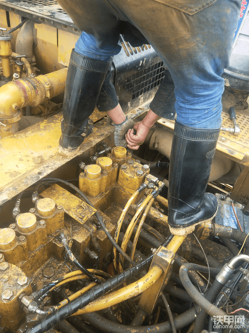

由于老板太催,我们下雨还不是一样要干,隔天我们就准备好了清洗工具——打气泵,气管,水鞋等去吧全部的油路的清洗了一遍。
这个是我的二逼同学,这个动作帅不帅啊各位甲友

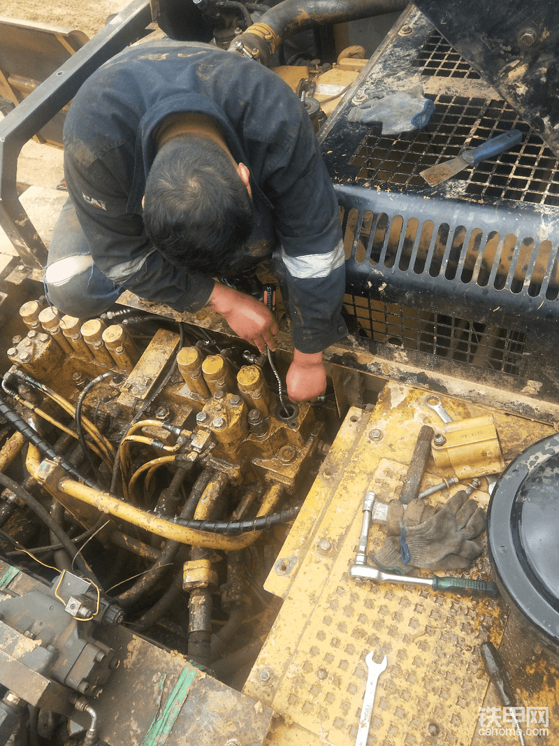

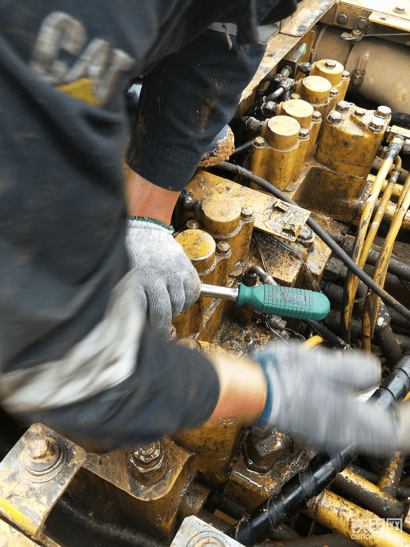

早上还雨不是太大,淋着雨干活,下午清洗阀芯  。

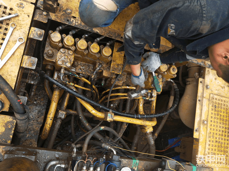

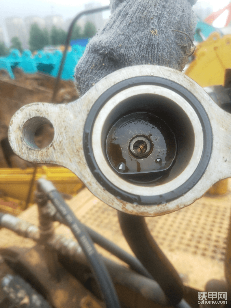

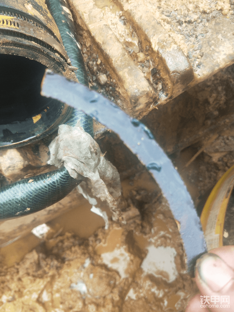

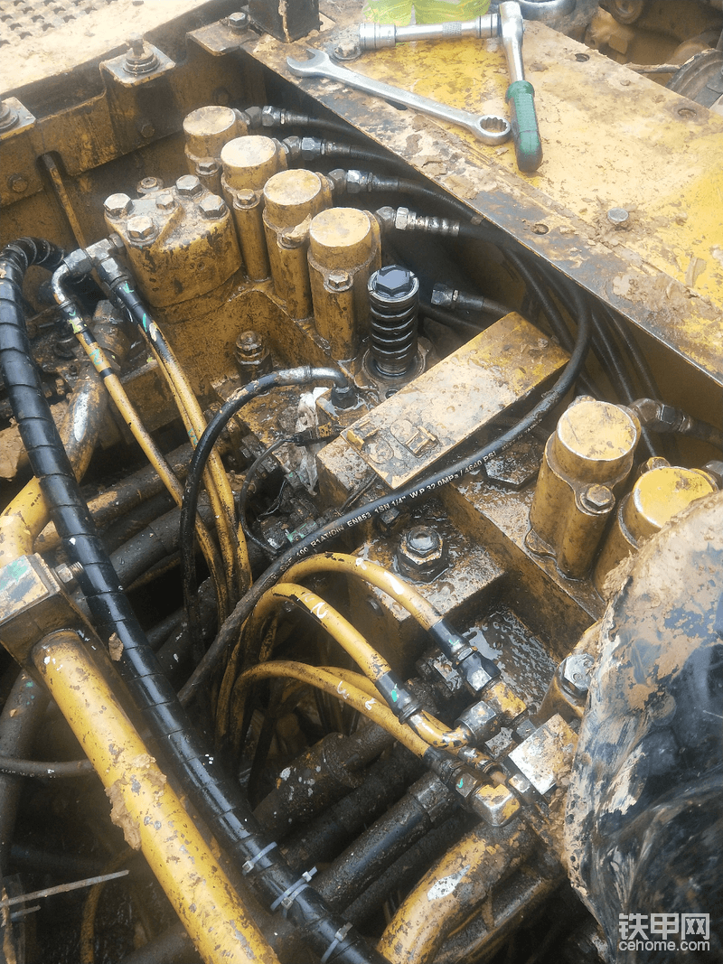

由于老板太催,我们下雨还不是一样要干,隔天我们就准备好了清洗工具——打气泵,气管,水鞋等去吧全部的油路的清洗了一遍。刚才换上工作服就下雨,无赖只有等一等了,雨停了后把阀盖打开,开始清洗阀芯了。这个就是考验技术的时候了,我们把所有的阀杆都拆出来洗干净,然后又装进去,如果有装不进去的又带回来磨,到最后以后阀芯的时候,居然在下盖里面发现了两块交大的铁屑。

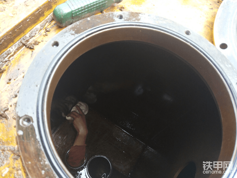

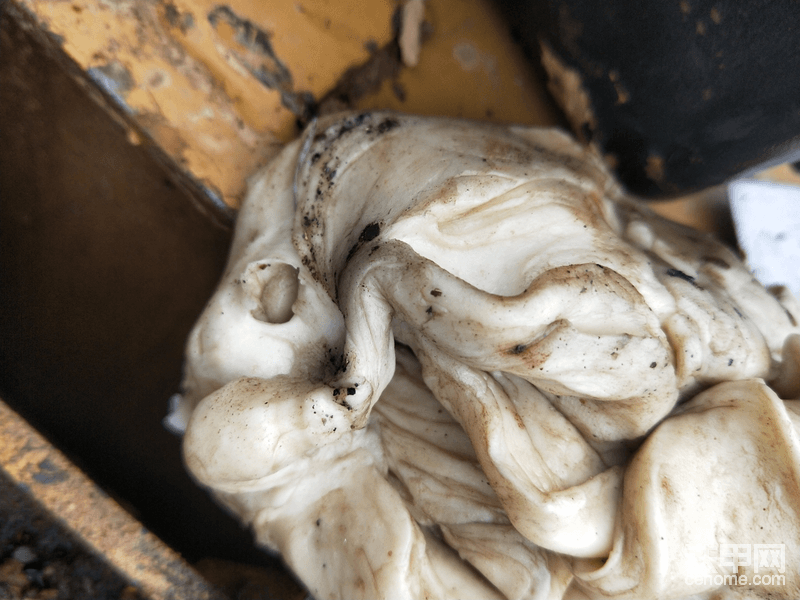

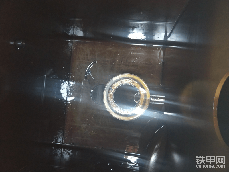

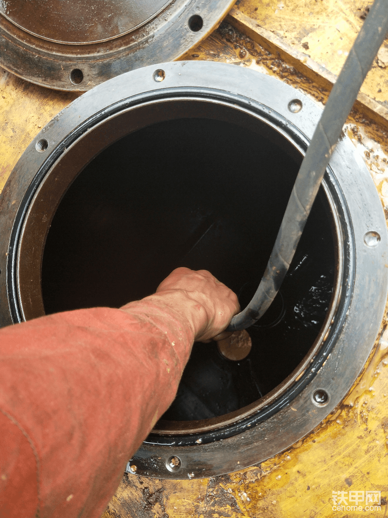

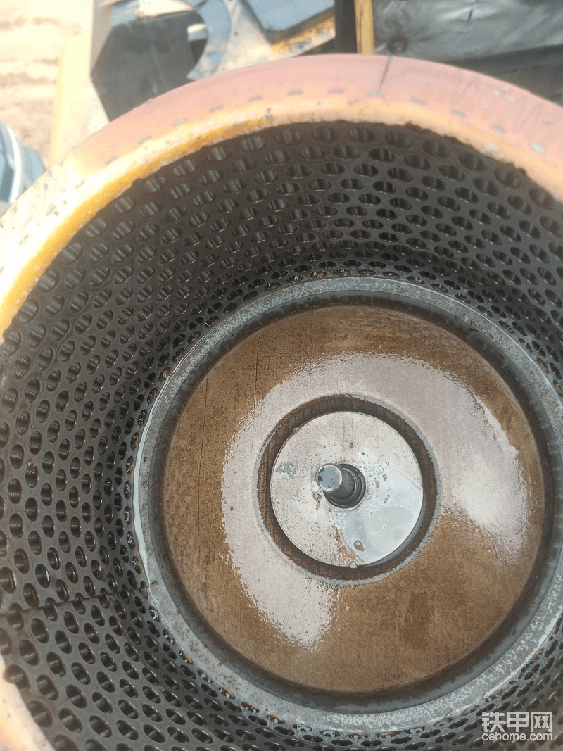

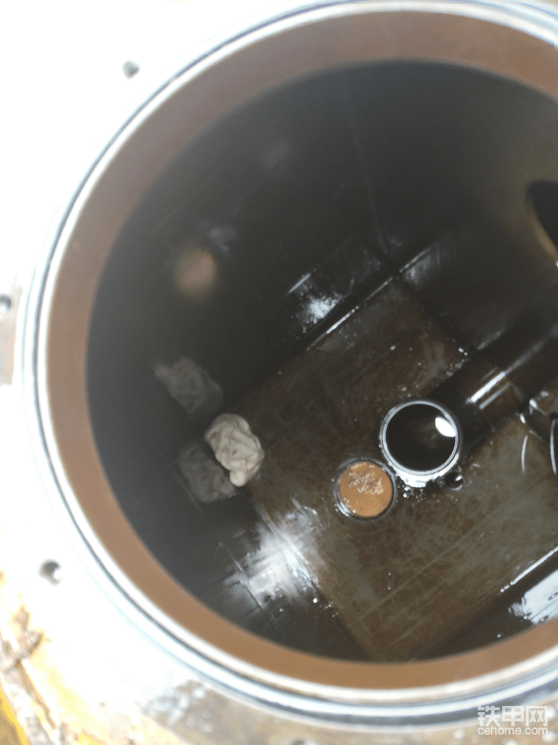

历尽千辛万苦终于到最后一步了,清洗液压油油箱,打开一看——哦哦!这个是走油箱里面拿出来的滤芯垫子油箱下底板的盖板,明显可以看到很多的杂志这个是滤芯由于太脏,我们先用燃油冲洗一下,然后用不会掉毛的毛巾把油弄了又用面团去一点一点的粘出来,就这样液压系统就清洗完了。
注:清洗油管的时候记得两头做记号,小心装错了。
