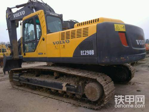

雨季来了,尤其是南方到了淡季,得把挖机停放在一个稳妥的地方才行的,不管是挖机还是其他的机械装备,都是如此,人机都安全才行!
一般挖掘机应选择坚实平坦的地面停放,履带前后应垫上木材,尽量避免潮湿环境恶劣的地方。活塞杆收回,油缸处于大腔状态。有条件的话,找几块布料将裸露在外的油缸进行遮盖。
