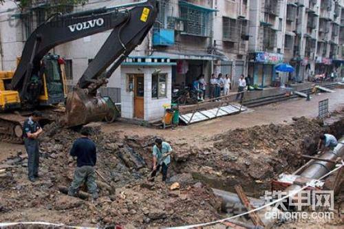

以前也经常看到有甲友不小心把水管电缆挖断的,今天我就碰到了,还好不是很严重这情况,其实现在市区里面作业往往很麻烦因为,管道电缆太多了,而且现在农村地区自来水管什么的也都逐渐完善起来了,干活的时候一样的小心!
挖掘机在市区工作挖掘时,需要特别注意地下管线,挖破或是挖断管线是很危险的,而且地下管网大多没有图纸看,不知 道管线的位置和深度,这就要求驾驶员在工作中特别注意。因为管线都是之前埋的,所以挖的时候更应该多加注意,如果你挖断国防军用光缆后果是十分严重的, 在市区作业开挖时一定要特别注意。
在管线填埋时一般都会先填沙,用沙来保护管线和夯实两侧。所以当挖掘机在市区作业突然挖到纯沙,或是突然土质松散颜色不同,那紧挨着就很有可能会有一条管线。像波纹管或是PVC管这类脆弱的材料就一定要采用人工清理。
