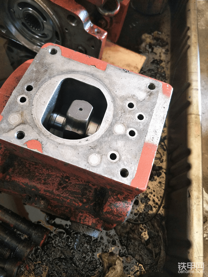

求助关于川崎液压泵k3v112提升轴。

楼上正解,这个我们叫伺服柱塞组件,也就是提升轴。
维川凌云
2018-06-15
伺服活塞,用手堵住一个油孔,推动活塞,看看有没有形成真空腔,两边检测方法相同

还有别的简单办法检测吗
回复
应该是密封不好了
回复
大的那头往盖子那头推,可以把盖子弹出去
