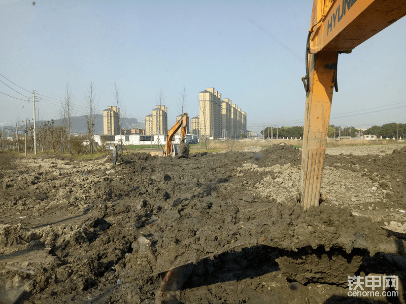

到了现场一看,原来是一台挖掘机陷入於泥中了。让我来救援。此处的泥土堆完全是於泥堆积出来的,下面曾有水道,只是被掩盖了。去年就曾有一台推土机陷入其中,用挖掘机救援才脱险。到现场,施工员告诉我直接从推土机陷车的位置直接开过去,现场没有钢板,根本不可能过去。入口位置还有电线杆和电线。挖掘机旋转和通过也费力。试探一下,果然不行。只好绕道。还好不远。
绕道过去,路况也不好。也要防止陷车。还有新栽的植被,电线杆的绷线等障碍。还未开到被救援挖掘机陷车的位置,我开的挖掘机已明显开始下陷。并且前面有一条已开挖的路槽,路槽也是在於泥中挖的,无法承载挖机重量。再往前,通往陷挖掘机位置全是於泥。若没有钢板,别说救别的挖掘机,自身都难保。必须后撤。于是开出来,通知施工员要钢板。钢板要从别的工地运过来,又等了一番。

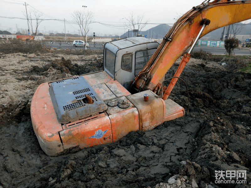

等钢板的时候,特意到挖掘机陷车现场了解情况。一台日立挖掘机陷在淤泥中,车体有些倾斜,履带深陷,尾部和侧面已有相当的部分陷入泥中。挖掘机已无法旋转和移动。
仔细一问才知道,原来,施工员已告之这台挖掘机驾驶员,此处不能通过。但驾驶员准备给挖掘机加油想走捷径,在只带了一块钢板的情况下,直接冲过去,结果陷了下去。这位驾驶员曾经是位车主,但此次冒险勇气可嘉,方法不可取。

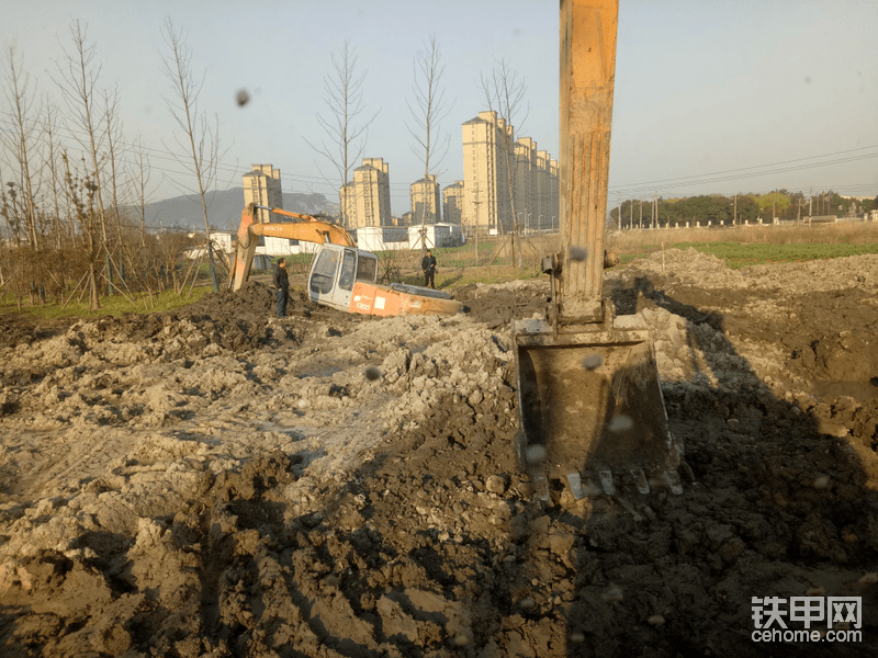

第二天,有了钢板。就比较好弄一些。但仅有四块。用钢板铺路,逐步倒进去。由于淤泥太稀,就算垫钢板挖掘机也会压下陷。越靠近已陷的日立挖机越压陷的深。
倒了十几次钢板,我开的这台挖掘机总算艰难的开到日立挖机跟前。
准备将陷下去的日立挖掘机两侧和尾部淤泥一点点的挖开,由于淤泥太稀,没有承载力,每当我挖出一部分,我的挖掘机也会随钢板一起下沉,挖掘机的移动更加大下沉深度。有一次履带只压在一块钢板上,挖掘机后部明显的倾斜下去,险些陷入泥中,与日立挖掘机为伴了。还好,自救成功。
经过一番奋斗,终于将日立挖机两侧和后部淤泥挖出大部分。日立挖掘机已经可以旋转,并且自己可以挖掘作业。于是我将两块钢板留给他,自己用两块钢板倒出,回到来时的路上。
日立挖机用我留下的两块钢板和自己的一块,共三块钢板,艰难的从淤泥中逐步爬出,几经挣扎,最后终于脱险成功。
