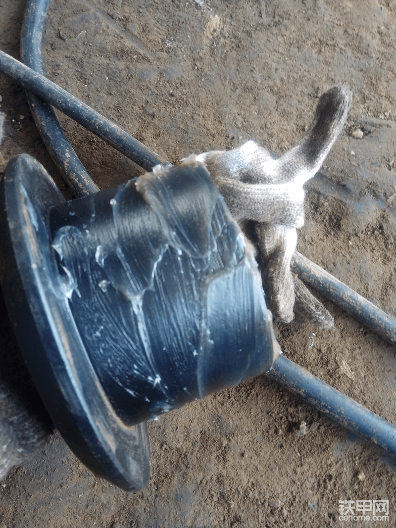

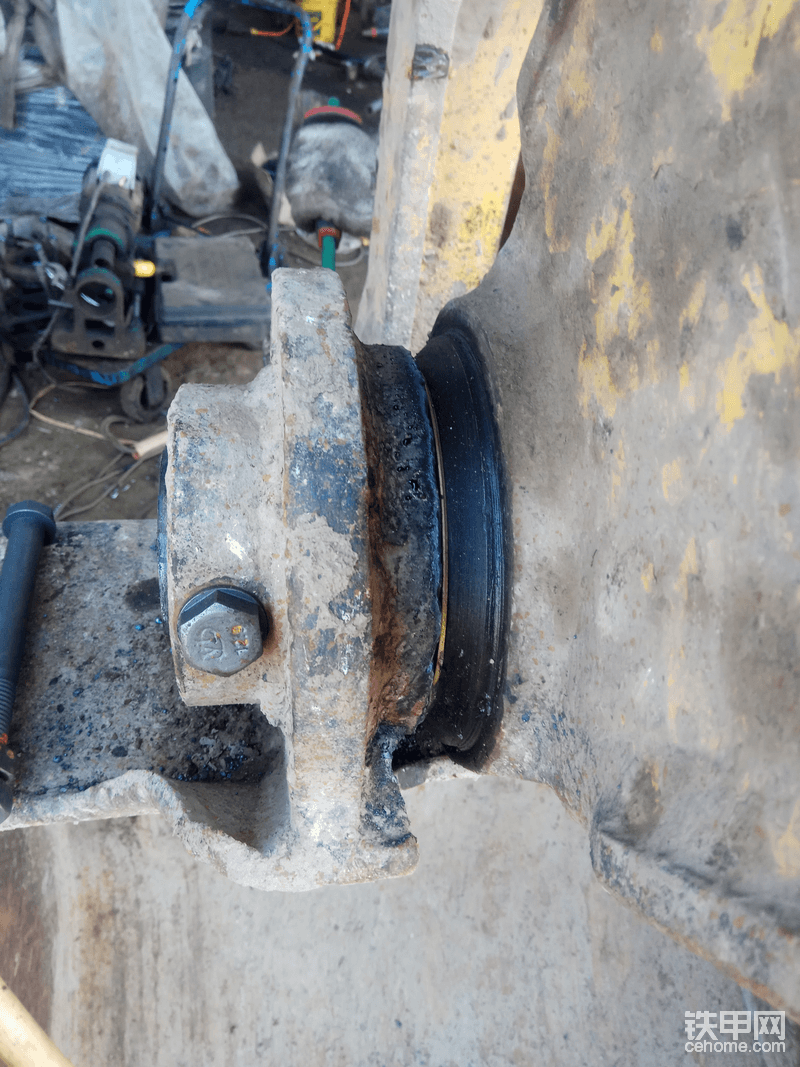

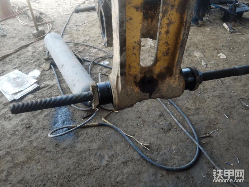

先用小锤把衬套轻轻杂入工字架内!
先用小锤把衬套轻轻杂入工字架内!

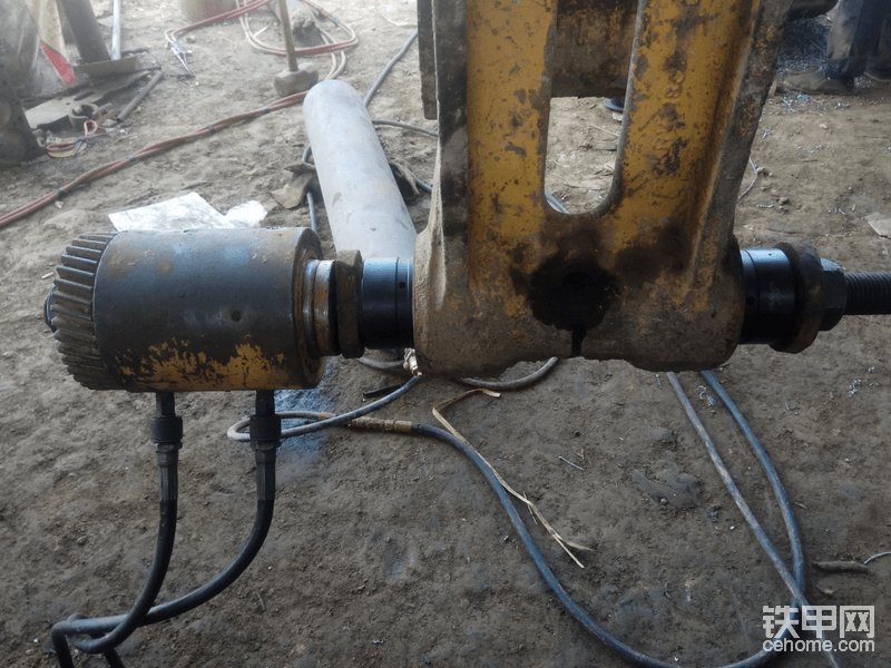

穿上压力机用的丝杠!
穿上压力机用的丝杠!

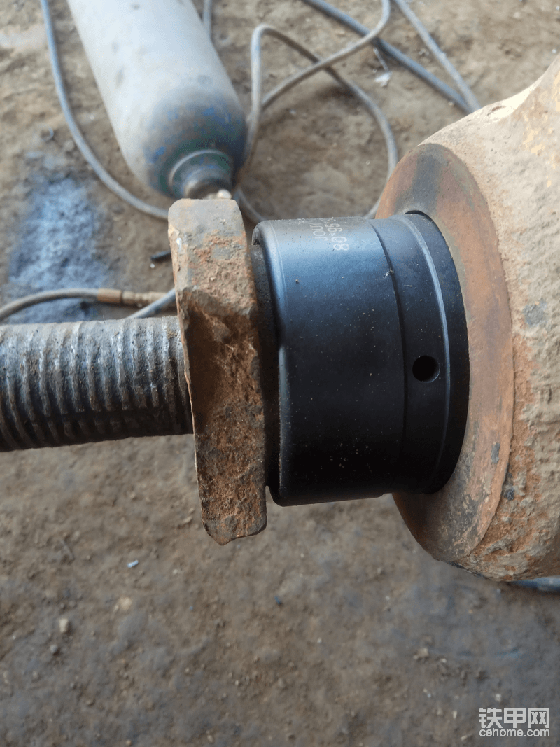

穿上压力机,衬套两头用大螺母锁住!
穿上压力机,衬套两头用大螺母锁住!

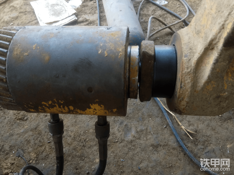

开启压力机轻轻压入!
开启压力机轻轻压入!
可以涂抹少量黄油!便于安装!
可以涂抹少量黄油!便于安装!

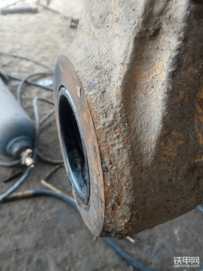

轻轻压入!
轻轻压入!
严丝合缝!
严丝合缝!

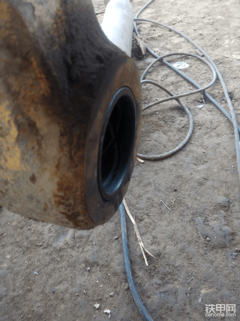

和你平整!
和你平整!
严丝合缝!
严丝合缝!
加入衬垫!
加入衬垫!
有了压力机,我们不用像平时那样用打捶砸衬套了费力不说,衬套砸的也不平。大大提高了维修效率。不过使用压力机时也要注意安全两头的锁母要锁紧。不要过度使用压力机!
