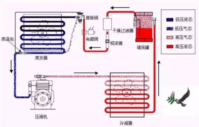

铁甲网首页 铁甲论坛 车载空调维修顺口溜,空调有问题可以留言 发帖 评论 车载空调维修顺口溜,空调有问题可以留言 西安中泰挖机配件商行 2018-06-13 1415 2 各位甲友夏天开挖机,要是没有空调,就跟渡劫似的,一天下来能脱一层皮。辛苦了各位,跟大家分享一些以前修机子空调系统的领会。空调不凉,风太小等等都可以留言,我会在我能力之内为各位甲友排忧解难 1、低压高高压低,更换压缩机。 2、压力双高要排气,或者散热有问题。 3、表抖系统有水汽,抽空必须更彻底。 4、压力双低亏制冷剂,否则系统有堵闭 图片 发表回帖 全部评论 维川凌云 2021-06-08 这个不错 学到了 回复(0) 现代卡特 2018-06-13 乡党讲的很好 回复(0) 已展示全部评论
